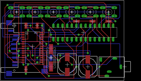

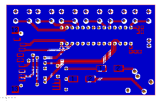

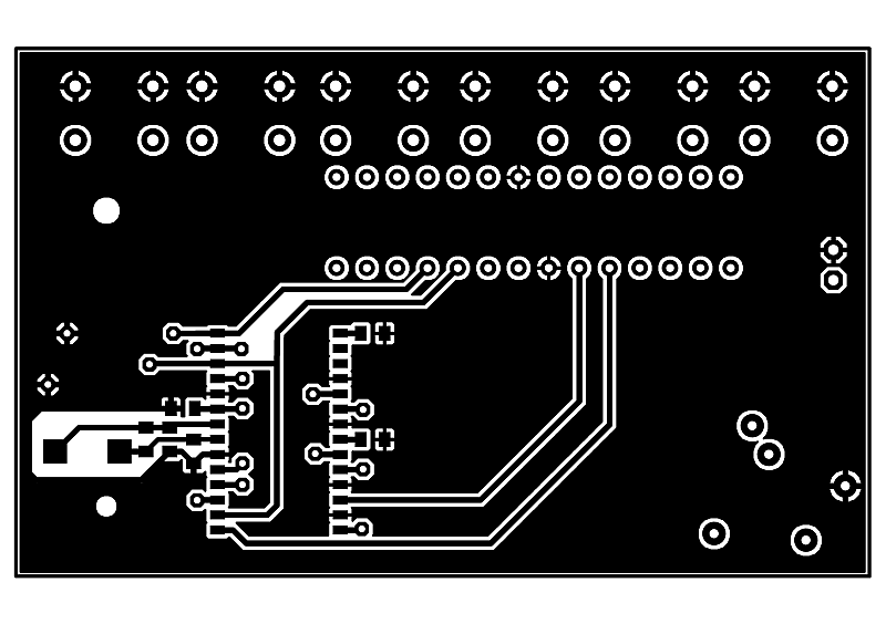

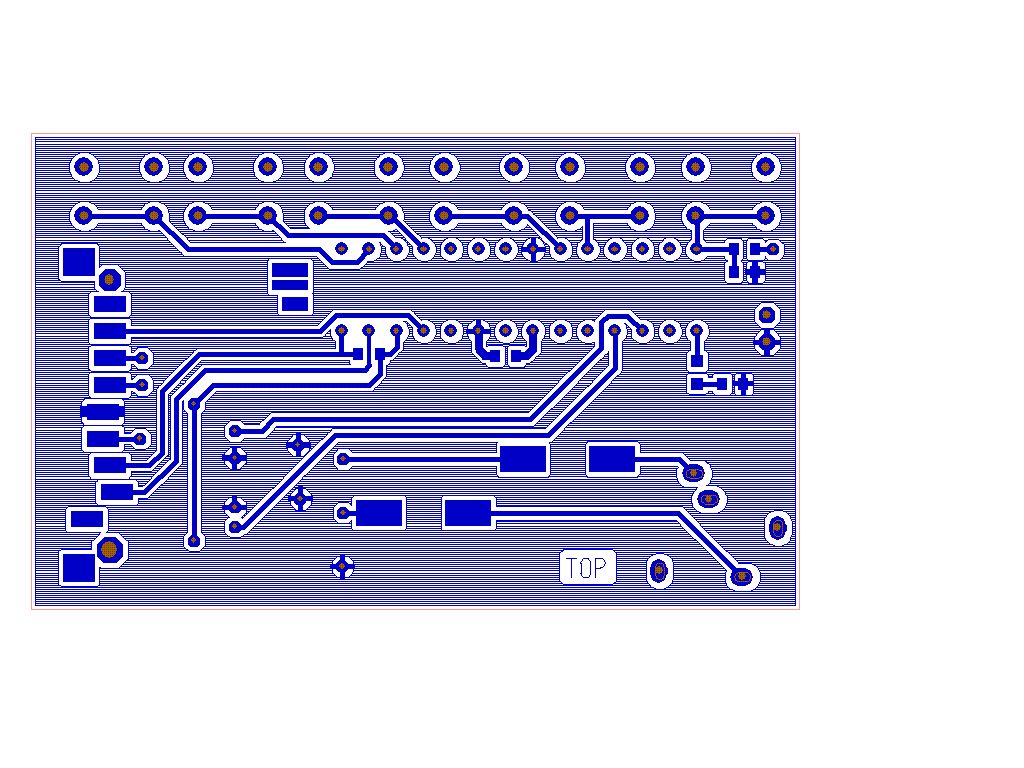

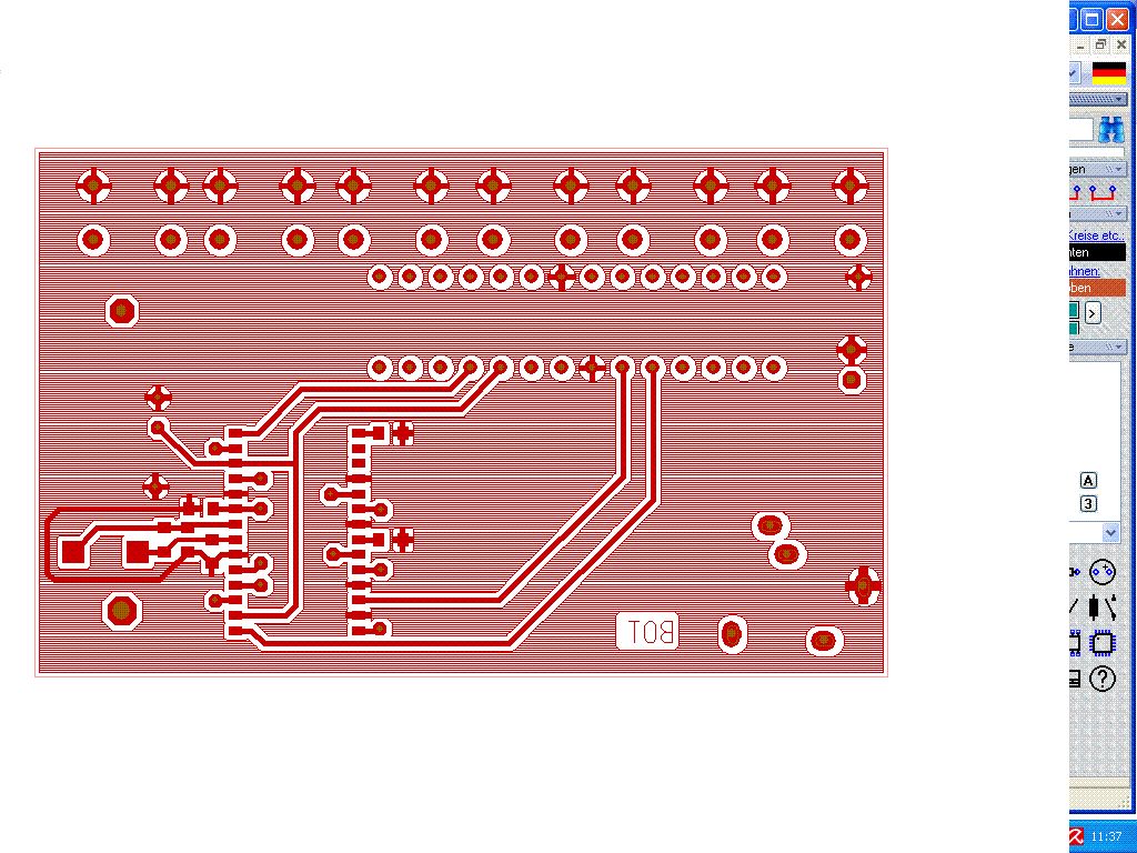

von Tobias (Gast)
Hiermit präsentiere ich meinen ersten Versuch.
Für konstruktive Kritik wäre ich dankbar.

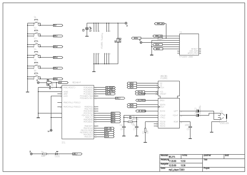

von Tobias (Gast)
Hier ist noch die dazugehörige Schaltung. Kann man hier eigentlich
mehrere Dateien in einem Post hochladen? Wenn ja wie?
von Alexander S. (esko) Benutzerseite
Geht leider nicht.
Zur Platine: Stell mal im DRC die richtigen Daten ein zB 12mil
clearance.
Weiterhin ist die Platine wohl ein Produkt des Autorouters.
Der Platz zum Rand ist nicht eingehalten.
Weiterhin fehlt der Rand (=Dimension).
Die Bauteileanordnung ist verbesserungswürdig. (R2,
Den Atmega8 hätte ich auch gleich als SMD drauf.
Die Leitungen von oben und unten kommend ist auch nicht optimal.
Die Versorgungsleitungen könnten etwas dicker sein.

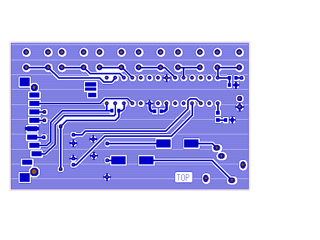

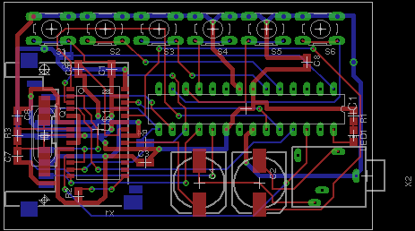

von Tobias (Gast)
Warum muss ich "Clearence" vergrößern? Ich habe gerade bemerkt, dass ich
drei Fehlermeldungen bekommen habe, weil die Pads des SD-Kartenhalter zu
nahe zusammen sind, dann müsste ich doch den Wert für Clearence
verkleinern auf z.B. 4mil.
Die Platine ist komplett vom Autorouter erstellt, ich habe mit so was zu
wenig Erfahrung und dachte ich lasse es einfach wie es ist, da ich sonst
das Ganze nur verschlechtere.
Tobias schrieb:
> Die Platine ist komplett vom Autorouter erstellt ...  und dachte ich lasse
> es einfach wie es ist, da ich sonst das Ganze nur verschlechtere.
Der Autorouter ist so schlecht, das kann man sogar als Anfänger besser
machen.
Es stimmt zwar das der Kartenhalter eine geringere Clearence braucht,
aber wenn das die einzige Stelle ist, sollte man wo es nicht nötig ist
genügend Platz lassen.
Also Fehler melden lassen und die entsprechenden Bahnen verschieben.
Entscheidend ist natürlich wie die Design-Rules von deinem Hersteller
sind.
Bei wem lässt du denn fertigen?
Zu den anderen Punkten, die solltest du auch noch beheben, v.a. die
Dimension.

Lass das Ergebnis vom Autorouter und verbessere es an den genannten
Stellen.
Stell mal pauschal 12mil ein, das sollte jede Hinterhofwerkstatt
gebacken kriegen, und auf deiner Platine ist ja noch genug Platz.
Wenn du jetzt einen Fehler am Kartenhalter kriegst kannste den einfach
ignorieren, nennt sich bei Eagle "Fehler billigen".
von Karl H. (kbuchegg)
Tobias schrieb:
> Wenn der
> Kartenhalter 4mil zwischen zwei Pads braucht, dann werde ich diesen Wert
> wohl nehmen müssen
Wenn bei der Sprengung eines Hauses ein Sicherheitsabstand von 200m
vorgeschrieben ist und ein Gebäude steht näher drann, dann wird man für
dieses eine Gebäude zähneknirschend eine Ausnahme machen, wenns keine
andere Möglichkeit gibt, aber den vorgeschriebenen Sicherheitsabstand
für alles andere trotzdem nicht verringern.
von Tobias (Gast)
Also hier mein 2. Versuch. Wieder nur mit dem Autorouter, als der fertig
war ist mir nichts aufgefallen, was verbesserungswürdig war, bzw. ich
konnte es nicht verbessern. Ich bekomme jetzt 3 Fehlermeldungen, alle
vom Kartenhalter, 1 Clearence und 2 Dimension. Clearence habe ich jetzt
auf 12mil eingestellt.
von Tobias (Gast)
Und hier noch als *.png.
Ich zitiere mich mal ausnahmsweise selbst:
> Der Platz zum Rand ist eng.
Damit meine ich die Pads müssen dann durchkontaktier sein. Wenn man
selbst ätzt schwierig, wenn man fertigen lässt machen die das.
+ Ein GND Polygon
von Dietmar (Gast)
Vorgehen, um das dem Autorouter beizubringen:
- Neue Netzklasse anlegen (Bearbeiten->Netzklassen), z.B. mit dem
ausgedachten Namen GND. Im gleichen Dialog die Breite und Clearance
dieser Netzklasse festlegen, z.B. 25 bis 50 mil Bfreite für GND.
- Einem Netz bzw. einer Leiterbahn des Netzes mit dem CHANGE-Befehl
(Change->Class) die neue Netzklasse zuweisen.
Dann werden DRC-Prüfung und Autorouter das berücksichtigen.
von Tobias (Gast)
Also für die Versorgungsspannungen habe ich jetzt ein vergrößert auf
30mil.
Auch der Abstand zum Rad beträgt nun mindestens 65mil anstatt 40mil.
Welche Pads müssen durchkontaktiert sein?
Die Pads vom DIL-IC kann ich nicht durchkontaktieren, wenn ich das
machen will bekomme ich eine Fehlermeldung. Ich möchte bei dem ATmega
bei der DIL-Version bleiben, da ich sonst noch eine Stiftleiste o.ä. auf
der Platine einplanen müsste, um ihn zu programmieren.
von Tobias (Gast)
Hier wieder die *.png Datei.
von Gast (Gast)
Die sind von Haus aus durchkontaktiert.
Aber das Layout kannste in die Tonne kloppen....
von Tobias (Gast)
Will ich ja nicht abstreiten, ich übe noch^^
Was mich am meisten stört sind die beiden Leitungen die außerhalb der
Schalter verlegt sind. Aber wie ich das ändern kann weiß ich leider auch
nicht. Ich habe zwar versucht die von Hand zu routen, aber ich bin immer
irgendwo zu nahe gewesen.
von Gast (Gast)
wie wird der MEGA8 eigentlichen mit Clock versorgt?
von Tobias (Gast)
Ich verwende den internen Oszillator des MEGA8.
Ich habe inzwischen die Bauteile umplaziert und jetzt die Leiterbahnen
oberhalb der Schalter in die Mitte der Platine gebracht. Außerdem ist
mir aufgefallen, das ich keine Lötaugen zum Anschliesen der
Versorgungsspannung hatte. Für GND habe ich einfach ein Via mit größerem
Durchmesser auf eine GND-Leiterbahn gesetzt, für VCC habe ich an einer
freien Stelle ein Via gesetzt und es von Hand mit einer VCC-Leiterbahn
verbunden. Kann man das so machen?
Tut mir Leid wenn ich hier immer wieder mit einem anderen aber trotzdem
miserablen Layout komme, aber es sollte am Schluss zumindest
funktionieren.
von Tobias (Gast)
Die *.png-Version.
von Gast (Gast)
von Pin1(Reset) des MEGA8 muss noch ein Widerstand nach +Ub.
von Gast (Gast)
die Anordnung deiner Taster, nach welcher Logik hast du die
Positioniert?
von Tobias (Gast)
Das sind der Reihe nach von links nach rechts: RESET, vor, play, zurück,
VOL- und VOL+. Einen Widerstand am RESET-Pin braucht der ATmega8 nicht,
er hat ja einen (wenn auch recht hochohmigen) Pullup eingebaut.
Kann ich dieses Layout jetzt so einem PCB-Hersteller schicken oder
steckt da noch ein gröberer Fehler drin?

von Tobias (Gast)
Also jetzt habe ich noch einen Widerstand zur RESET-Beschaltung
hinzugefügt. Ich hoffe das jetzt alles stimmt.
von Tobias (Gast)
*.brd
von Gast (Gast)
da die Taster ja überwiegend an Portpins angeschlossen sind (bis auf
Reset), kannst du doch die Zuordnung im Programm ändern und dadurch die
Taster so positionieren, dass du die kürzeste Verbindung zum MEGA8 hast.
Ist das links eigentlich einer dieser VLSI MP3 Chips?
Ich weiß ja nicht ob das hier schon mal genannt wurde, aber die
Audiomasse sollte eigentlich von der Digitalmasse örtlich getrennt sein
und an einer Stelle zusammengeführt werden (Vorzugsweise unter dem
VLSI).
von PJ (Gast)
Wie man hier http://www.vlsi.fi/en/products.html sieht, ist der VS1001
"discontinued".
Ich weiß nicht, ob es größere Änderungen in Hard- und Software
erfordert, aber ich würde den http://www.vlsi.fi/en/products/vs1053.html
empfehlen, weil der nämlich ein paar Formate mehr kann: Ogg Vorbis / MP3
 AAC  WMA / Midi audio codec und auch nicht sehr teuer
http://verkkokauppa.planeetta.net/epages/Planeetta.sf/en_GB/?ObjectPath=/Shops/vlsi/Categories/%22Circuits%20and%20KITs%22/VS1053
ist.
Bei so einer Winzplatine könnte man vielleicht eine größere Anzahl auf
einer Eurokarte unterbringen und sie auch für andere Leute machen.
von Gast (Gast)
an der Klinkensteckerbuchse ist noch Recht und Links vertauscht.
Ein paar Ablock-Kondensatoren wären auch nicht schlecht.
von Gast (Gast)
Layout ist fertig. Haben wollen?
von Tobias (Gast)
Ja, ich würde es gerne zum Vergleichen sehen. Leider erkenne ich auf dem
Bild fast gar nichts. Den VS1001 habe ich bereits darum werde ich bei
ihm bleiben. Aber es muss ja nicht der letzte Player sein.
Ich habe jetzt noch 2 100nF Kerkos eingebaut und die Anschlüsse der
Klinkenbuchse getauscht.
Danke für die zahlreichen Antworten. Ich werde mir jetzt einen
PCB-Hersteller suchen, der auch nach Österreich günstig liefern kann.
von Tobias (Gast)
von Gast (Gast)
Na gut, dann hier mal die besseren Ansichten.
Stromlaufplan

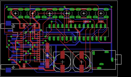

von Gast (Gast)
TOP-Layer
von Gast (Gast)
BOT-Layer
von Tobias (Gast)
Wow, ich habe noch einiges zu lernen...
Benutzt man für solche Leiterplatten überhaupt den Autorouter oder
erziehlt man bei solchen Schaltungen von Hand bessere Ergebnisse?
von Gast (Gast)
Bestückungsplan Top
von Gast (Gast)
Bestückungsplan BOT
von Gast (Gast)
Alles per Hand geroutet. Bis auf die Masse und V+ Planes. Die Top-Plane
ist V+ und die BOT-Plane ist GND.
Vielleicht bist du ja bereit, dein Programm zu Verfügung zu stellen.
Dann wäre das doch ein schönes Projekt für alle.

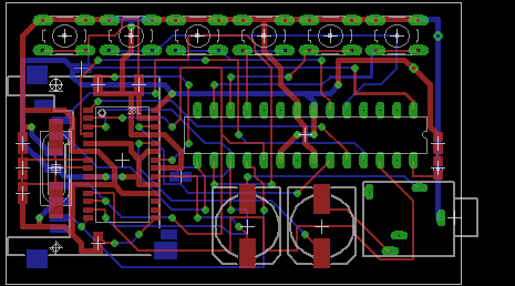

von Gast (Gast)
> das dein Kartenhalter die 3 Pins auf der falschen Seite hat..
ups, blöd, das kommt von der Umwandlung Eagle auf Target. Scheinbar
spiegelt das .ulp die Bauteile.
Schau ich mal.
von Gast (Gast)
so, anbei die korrigierte Fassung. Als Target Arbeits-File mit
Bibliotheken. Läßt sich mit der kostenlosen Version öffnen.
von Tobias (Gast)
Wow, Danke für die Mühe.

Kann es sein, dass das Layout für die hohen Frequenzen nicht geeignet
ist?
von Olli R. (omr) Benutzerseite
> ist?
Kannst Da das bitte in einem allgemein lesbaren Format (PNG. PDF)
posten? Nicht jeder hat hier Target.
Olli

von Tobias H. (the_deep)
Hier noch die Bottom Layer.
von Gast (Gast)
Hallo Tobias,
ich hatte das Layout nach deinem geposteten Stromlaufplan vom::
> Autor: Tobias (Gast)
> Datum: 09.05.2009 00:31
angefertigt. Siehe Anhang.
Dummerweise hatte ich deinen Stromlaufplan nicht kontrolliert, sorry.
Wenn du deinen Stromlaufplan mit dem Original-Stromlaufplan von hier:
http://members.liwest.at/dobretsb/stephan/mp3/schematic.png
vergleichst, dann siehst du, dass du den Widerstand R2 falsch
angeschlossen hast.
Dieser Widerstand darf lt. Datenblatt des VS1001 nicht an GND, sondern
muss an V+ angeschlossen werden.
Aber der Fehler ist leicht zu beheben. Löt den Widerstand aus. Schneid
mit einem Cuttermesser den Masseanschluss des Widerstandes ab. Bohr dann
vorsichtig durch die Leiterplatte, so das du in der V+ -Fläche
herauskommst. Dann löte den Widerstand wieder ein und verbinde den
ehemaligen Masseanschluss des Widerstandes mit einem Stück Draht durch
das Loch mit der V+-Fläche.
