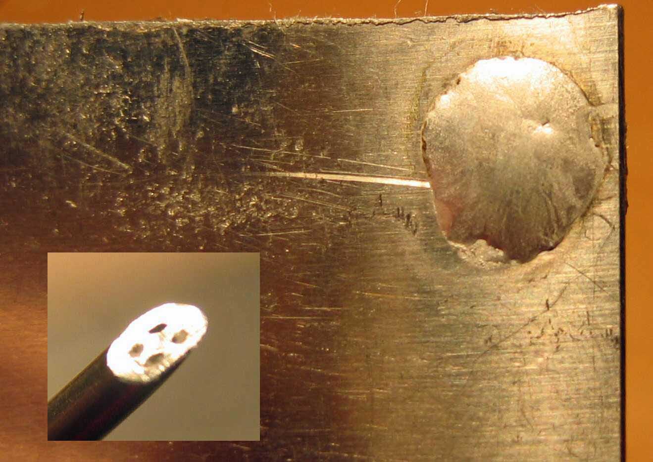

Auch Edelstahl läßt sich weichlöten!
Wie im Bild zu sehen, ist das Zinn gut verlaufen. Das Edelstahlblech ist
2mm dick, Lötkolben: ein alter 100 W Ersa.
Das Lötzinn hat 4 Seelen und 1,6 mm Durchmesser, kommt wohl aus den USA
(1/16"). Das Zinn wurde vor ca. 20 Jahren versuchsweise vom Betrieb
angeschafft. Hersteller oder Händler sind nicht bekannt.
