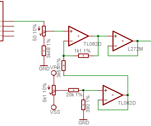

ich habe mir eine analoge Ausgangsstufe bestehend aus DAC plus OpAmp
gebaut (siehe Anhang). Als DAC verwende ich einen AD5644, als OpAmp
einen TL082.
Mein Problem: Der DAC regelt nicht auf GND herunter, sondern schafft nur
~130mV. Die Ansteuerung habe ich mit einem Logikanalysator getestet, die
Sendedaten stimmen.
Der DAC ist lt. Datenblatt mit einem Fehler von 0,5mV angegeben, der
Eingangsstrom in den OpAmp liegt irgendwo im Nano- bis Picobereich.
Hat jemand von Euch eine Idee, wo der Fehler in dieser Schaltung liegt?
Grüße
Steffen
Ja, der Opamp wird nicht Rail-Rail am Ausgang haben. Dann sind 130mV
schon gut. Was zu machen ist ? Einen Rail-Rail OpAmp verwenden oder eine
negative speisung haben.
Da hab ich mich wohl nicht eindeutig ausgedrückt: Der DAC regelt bereits
nicht auf GND herunter. D.h. der Null-Fehler liegt bereits am Eingang
des OpAmp an.
Weißt Du oder jemand anderes von Euch Rat?

Vielleicht solltest du auch die Beschaltung des DAC zeigen und wie du
ihn ansteuerst..ich seh in deinem Bildchen nur drei OpAmps...

Eingangwiderstand(3K48) ist einfach zu klein dimensioniert und
DAC-Ausgang  kann nicht 0V ausgeben,
sieche auch in Datenblatt , Seite 15,Figure 34 und 35 „Source and Sink
Capability“.
Was passiert wend du DAC-Ausgang direkt an
TL082 anschließt, ohne Eingangwiderstand?
Diese Aussage ist nicht schlüssig, da für 0V sogar ein offener Ausgang
reichen würde. Zudem sind die Daten im DB auf einen Last-Widerstand von
2kOhm bezogen...

Ich verwende den 5V-Typen, also Suffix -5. Allerdings habe ich mich
heute Abend von Möglichkeit zu Möglichkeit durchgehangelt und den Fehler
schließlich gefunden:
Die -5V-Versorgungsspannung, über die ich die OpAmps an VEE betreibe,
macht schlapp (Ladungspumpe startet nicht). Wo genau nun dieser Offset
herkommt weiß ich nicht. Ich kenne mich mit dem internen Aufbau von
OpAmps nicht besonders gut aus, vielleicht kann einer von Euch diesen
Zusammenhang technisch erklären?
Viel interessanter finde ich aber, warum die -5V-Versorgung schlapp
macht: Die Leistungstreiber L272 ziehen statt der im Datenblatt
angegebenen maximalen 12mA (bzw. typ. 8mA) nämlich 17mA. Da ich mehrere
dieser Stufen einsetze, summiert sich das recht schnell zusammen. Der
Strom wird zu hoch und die -5V-Seite bleibt tot.
Warum ziehen die OpAmps nur so viel? Die Ausgänge sind natürlich offen.
Ich habe testweise mal einen ausgebaut und ihn von Hand bedrahtet ->
alles i.O. (zieht ca. 8mA). In der Schaltung sind's aber wieder 17mA...
