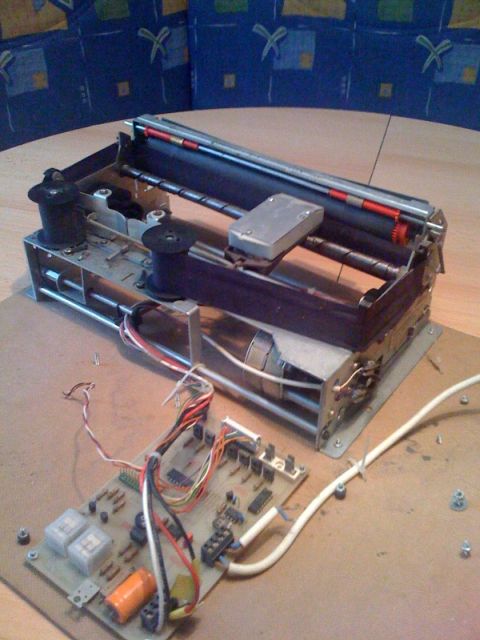

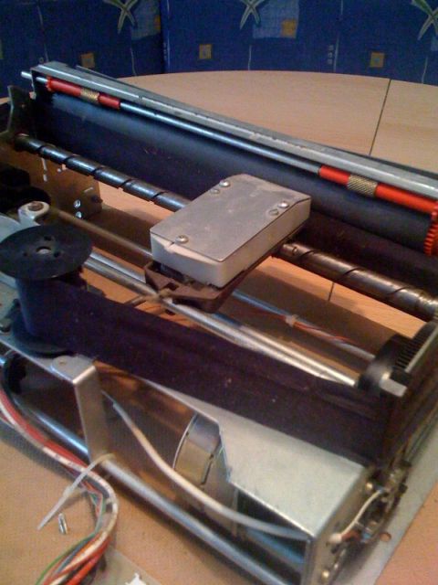

Mit einem Kuli wird das maximal eine Art 1-Zeilen Plotter werden, bei
dem das Papier (gibts eigentlich noch Endlospapier?) auf einer Walze
darunter durchgezogen wird, ähnlich wie es der HP7475 gemacht hat.
Die Zeit die so ein Plotter braucht um ein einziges beschriebenes Blatt
A4 "auszudrucken" möchte ich mir lieber nicht vorstellen.
Und Postscript: Das vergiss am besten gleich mal wieder. Du hast keine
Ahnung worauf du dich beim Versuch einen Postscript Interpreter zu bauen
einlässt. Oder hast du Erfahrung im Schreiben von Compilern und
virtuellen Maschinen?
Wenn überhaupt Drucker (und kein Plotter), dann kannst du dir selber
maximal einen Nadeldrucker bauen. Nur wird es IMHO immer schwieriger
passende Farbbänder dafür zu bekommen. Mit entsprechenden Nadeln in
einer Führung, die von Magneten in Richtung Papier geschossen werden,
ist noch was möglich. Irgendwo im Keller hab ich noch ein altes
schwedisches Kassadruckwerk (mein erster Eigenbaudrucker, der aus einer
gekauften Mechanik entstanden ist), bei dem ich die Nadelspulen mal
reparieren musste. Ist eine Sch...arbeit auf die kleinen Spulenkörper
ein paar hundert Windungen Fädeldraht aufzuwickeln. Aber prinzipiell
machbar. Allerdings: glücklich wirst du mit so einer 8 oder 9-Nadel
Nervensäge nicht werden.
Tintenpisser kannst du gleich wieder vergessen. Einen funktionierenden
Tintenstrahlerkopf kannst du mit Heimwerkermitteln nicht selber bauen.

War gestern noch im Keller und möchte euch das Teil nicht vorenthalten
Die Druckmechanik in ihrer Gesamtansicht. Auf der Platine sitzen die
Nadeltreiber bzw. die Relais um den einzigen(!) Motor anzusteuern.
Dieser Motor bewegt den Druckkopf quer über das Papier und bewegt über
eine sinnreiche mechanische Steuerung das Papier weiter. Auch das
Weiterschalten des Farbbandes wurde über diesen einen Motor abgewickelt.

Die Mechanik aus der Nähe

Und der geöffnete Druckkopf
Man erkennt 7 Magnete, die jeweils 1 Nadel ansteuern.
Der Z80-Steuerrechner, der die Mechanik ansteuerte existiert noch.
Allerdings musste er sich später dann mit der Ansteuerung einer LED
Zeile abquälen, damit die Eishockeyspieler auch eine laufende Uhr am
Spielfeldrand haben :-)
Der Drucker hat funktioniert.
Manchmal
Wenn sich die Nadeln nicht im Farbband verheddert haben.
Wenn die Nadeln nicht wieder mal das Farbband perforiert haben, weil der
Tranbsportmechanismus versagt hat
Aber er hat funktioniert.
Immerhin war sein erster "richtiger" Job seinen eigenen
Z80-Assemblercode auszudrucken. Und das waren ein paar Seiten (so um die
5, mit Zeichentabelle)
Gleich danach bin ich zum Händler gefahren und hab mir einen der ersten
damals für mich erschwinglichen Tintenpisser, einen HP Quiet-Jet,
geholt. Die 7-Nadel Nervensäge war einfach zu laut :-)

@kbuchegg: jetzt möchte ich aber auch mal ein Druckbild von der
Selbstbaukanone sehen :-)

von Karl H. (kbuchegg)
Falk Brunner schrieb:
> @JojoS (Gast)
> Wieso DRUCKbild? Das Ding meisselt die Inschrifft für Grabsteine :-0
Da steckt viel Wahrheit drinn :-)
Sorry. Aber ich hab keinen Ausdruck mehr. Das Teil gammelt immerhin
schon 20 Jahre vor sich hin.
Aber das Druckbild war, nun ja, ich sag mal so: Flattersatz musste man
in Software nicht extra aktivieren. Alles war letztendlich zeitgesteuert
und ging von einem Endschalter in der linken äussersten Kopfposition aus
(billige Zungen ohne exakte Rastung). Wie genau die geschaltet haben
kann man sich vorstellen. Demenstprechend "genau" war dann auch der
Zeilenanfang der Druckzeile:-)
Obwohl: Mein AVR Experimentierboard könnt ich ja mal probehalber
dranbauen. Wär irgendwie lustig. Die Belegung der Treiberplatine ist ja
nicht so wild, kann ich rekonstruieren. Da werkelten allerdings 2 Stück
555 drauf. Einer machte eine Art Notabschaltung der Nadeln, wenn der Z80
während der Entwicklung mal wieder zu langsam war. An die kann ich mich
genau erinnern. Die kam dazu, nachdem ich einen Nadelmagneten das dritte
mal durchgeheizt und neu gewickelt hatte. Vom anderen weiß ich nicht
mehr was der machte.
Hat jemand Ahnung, ob und wie man so alte Farbbänder wieder
einigermassen auffrischen kann? Wenn geht: ohne riesen Sauerrei!
