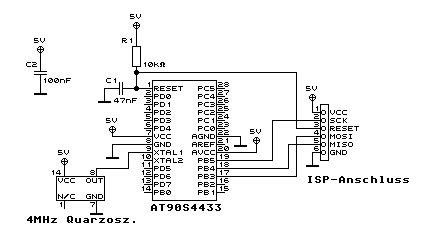

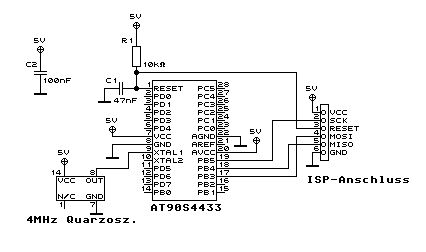

nein GND MUSS bleiben.
Zitat Wikipedia.:
Als Masse (engl. ground, abgekürzt GND) bezeichnet man einen leitenden
Körper, der im Regelfall mit dem Potential 0 Volt definiert wird und das
Bezugspotential für alle Signal- und Betriebsspannungen darstellt.
wieso willst du dir eig. all diese Leitungen sparen?
Gast #1249785

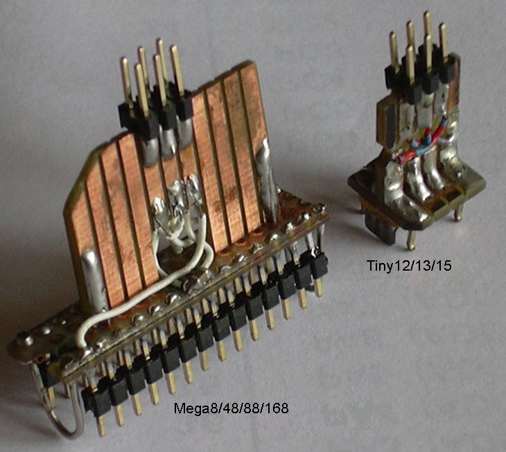

Wenn du den Prozessor nur einmal programmieren musst, reicht es auch
aus, dafür provisorisch ein paar Leitungen an geeignete Punkte (IC-Pins)
anzulöten, oder, falls es das Layout hergibt, dafür Lötpads vorzusehen.
Oliver
#1249786
mike schrieb:
> Weil ich keine Platz für Routing habe.
µC extern programmieren
Die Signale mit einer abnehmbaren Zange oder einem Clip direkt am µC
anschließen.
Bootloader
Trotzdem ist es meistens eine gute Idee, auf einer Platine die 5 Pins
für einen ISP vorzusehen.
> Wenn ich VCC weglasse, kann mna doch auch GND weglassen? ODer?
> Vorausgesetzt, eine Versorgung von µC ist gegeben.
Wenn der µC versorgt wird, dann gibts da auch einen GND Anschluss.
Ob du die GND Verbindung zum Programmer über den ISP Anschluss oder über
den Versorgungsanschluss machst, ist erst mal ziemlich egal. Nur: eine
GND Verbindung muss sein und wenn sie über 20 Ecken geht (nicht wörtlich
nehmen)
