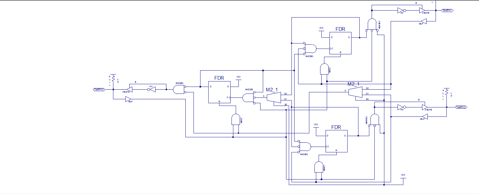

Hallo.
Ich habe hier einen CoolRunnter II der wie im Anghängten PDF 2 SD-Karten
multiplexen soll. (siehe Seite 4)
Leider ist mir die Schaltung ein wenig zu komplex.. :-(
Ich habe 2 Fragen:
1) Sind die verwendeten Gatter alles nur ORs? (bis auf die FlipFlops)
Laut Schaltsymbolik ist das so.
2) Die Ausgangstreiber: beduetet der Punkt vor dem Eingang, dass der
Ausgang der invertirte Signal ist?
Ich habe das ganze in der Xillinx ISE nachgebaut und habe damit keinen
Erfolg :-(
Die ausgänge haben ein Konstantes Level..
mehr fehlerbeschreibung kann ich nicht geben, das tut mir leid...
Versteht jemand die schaltung richtig?
Ich wäre für jede Hilde dankbar :-)
MFG
Albi.

Der Albi schrieb:
> Hallo.
> Ich habe 2 Fragen:
Das Schaltsymbol der Gatter steht für ein AND und nicht für ein OR.
  _
 |    |-   = AND
-|___/
 __
  |   |-   = OR
-/___/
Unterschied jetzt klar?
Nicht zwangsläufig! Die Negierung ist nicht so ohne weiteres zw. Ein-
und Ausgang austauschbar. Bei den AND-Gattern vor den CLK-Eingangen der
Flip-Flops z.B. sind nur die Eingängssignale negiert - die Funktion des
Gatters selbst bleibt weiterhin ein AND. Aus Sicht der boolschen Algebra
allerdings wird aus einem an allen Eingängen negiertem AND ein NOR (und
kein 'nur' OR). In Figure 4 ergibt übrigens tatsächlich die
Kombination von Gatter B1 und dem nachfolgenden Inverter B (rechts oben
in der Ecke) ein OR (also Q + SEL + ... = SD1)
> Erfolg :-(
Haste dran gedacht, daß die Ausgangsbuffer (B in Figure 4) Tri-State
sein können? Immer dann, wenn das entsprechende SEL-Signal high wird,
geht der Ausgang (SD1 o. SD2) in den hochohmigen Zustand und der Pin
funktioniert als Eingang. Den Pull-Up-Widerstand nicht vergessen.
Mehr Hilfestellung kann ich nicht geben, das tut mir leid... :-)
Yip - alles reine Logik! Vorausgesetzt man weiß genau was welches Gatter
macht. ;-)

OP #1253573
Hallo!
Danke erstmal für die Klarstellung.
Ich hab den Schaltplan jetzt mit AND-Gattern aufgebaut. Leider geht das
ganze immernoch nicht. Es liegt nicht an exteren PullUps oder so.
Ich hab den Plan nun mitlerweile zig mal verglichen und er stimmt
haargenau mit seinem Vorbild überein. Also ich denke entweder ist der
Plan schrott, oder mein CPLD.. wobei der CPLD noch geht :-)
Ich hänge den Plan mal an..
Ist mit der Xilinx IDE 10.1 gezeichnet...
#1253943
Höhöhö. Einfch mal die Flipflops mit Latches ersetzt und siehe da....
Gaaanz toll. Funktioniert.
