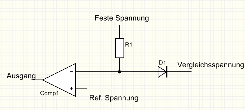

Hallo.
Ich habe folgendes Verständnisproblem: Und zwar ist mir nicht klar, wie
die angehängte schematische Schaltung funktioniert. Dabei soll der
Ausgang einen High Pegel führen, wenn die Vergleichsspanung einen
bestimmten Wert überschreitet. "Feste Spannung" und "Ref Spannung" haben
dabei einen fest definierten Wert. Nur die Vergleichsspanung ist
veränderbar.
Nun ist mir unklar, wie das Funktionieren soll. Schließlich befindet
sich da ja auch noch eine Diode in Sperrrichtung. Nach meinem
Verständnis würde ich sagen, dass am negativen Ausgang de Comparators
einfach der Wert der "Festen Spannung" anliegt. Kann mir jemand die
genaue Funktionsweise erklären und auch wie sich z.b. der Widerstand
berechnen lässt? Vielen Dank im voraus.
1. Fall: Vergleichsspannung >= Feste Spannung - Durchlassspannung der
Diode
   --> Neg. Eingang des Komparators = Feste Spannung, da kein Strom
fließt.
2. Fall: Vergleichsspannung < Feste Spannung - Durchlassspannung der
Diode
   --> Neg. Eingang des Komparators = Vergleichsspannung +
Durchlassspannung,
       es fließt Strom durch R

Bereits das dürfte schwierig werden, da die 'Vergleichsspannung' am inv.
Eingang des OPs hängt. Damit würde der Ausgangs grundsätzlich in die
entgegengesetze 'Richtung' springen sobald die Spannung größer als am
nicht-inv. Eingäng werden würde. Ergo gilt's (+) und (-) vom OP
tauschen, damit die von Dir geforderte Funktionalität überhaupt gegeben
ist.
> veränderbar.
Warum sollte sie in 'Sperrrichtung' sein?
Nur wenn nichts angeschlossen ist, dürfte die Diode lediglich nicht
leiten und der angeschlossenen Eingang führt das gleiche Potential wie
die 'feste Spannung'. Wenn man nun eine um die Diodendurchlaßspannung
(Uf) negativere 'Vergleichspannung' als die 'feste Spannung' anschließt,
wird die Diode leitend. Da mit steigendem Strom die Uf der Diode
annähernd konstant bleibt, bleibt auch die Spannung am OP-Eingang um die
Uf positiver als die 'Vergleichsspannung'. Somit wird der Ausgang des OP
immer dann 'kippen', wenn die 'Vergleichsspannung' um Uf negativer ist
als die 'Ref.Spannung' - das ist schon alles.

Der R1 berechnet sich, wie immer, ganz einfach über das ohmsche Gesetz.
Da aber keine weiteren Angaben gemacht sind, kann man auch nichts
wirklich berechnen. Für den max. Strom gilt sicherlich der max.
Durchlaßstrom (If) durch die Diode - aber wer geht schon bis an den
absoluten Grenzwert?!
