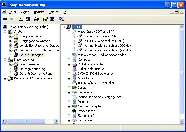

Wenn Du den SR Tronic installiert hast, müsstest Du im Gerätemanager
einen Eintrag wie etwa Diamex DX-ISP (COM3) haben.

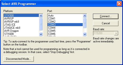

Anschließen startest Du das AVR Studio. Gehst auf Tools/Programm
AVR/Connect und wählst hier STK500 und dann den entsprechenden Com-Port
(bei mir eben COM3) aus.
Das sollte es dann gewesen sein.

"Wenn Du den SR Tronic installiert hast, müsstest Du im Gerätemanager
einen Eintrag wie etwa Diamex DX-ISP (COM3) haben." Habe ich gefunden.
Ist bei mir Com5.
Ich gehe auf Tools/Programm /STK500/AVRISP/JTAG IEC und da
auf/STK500/AVRISP/JTAG IEC dann sucht AVR Studio4, nach einer Weile
meldet er nicht verbunden.
@gast
Welche Version des AVR Studio benutzt Du? Bei einer älteren musste ich
dem AVR Studio sagen, dass es Com-Ports über COM4 absuchen soll.
Ansonsten sieht es bei mir wie in den Bildern im Anhang aus.
PS: Ich habe den Programmer unter XP und VISTA getestet.
cu
Georg
