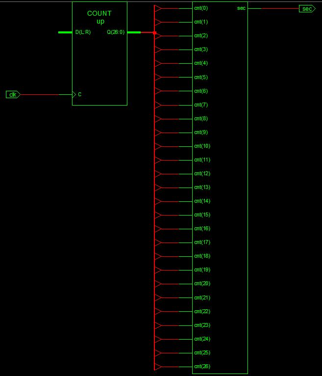

Die Simulation bringt eine Bereichsverletzung:
# ** Fatal: (vsim-3421) Value 100000001 for cnt is out of range 0 to 100000000.
Die Synthese macht einen 27Bit-Zähler, und der geht bis 134217727, erst
dann läuft er über (siehe Screenshot)  :-o

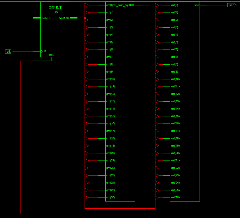

So geht es:
library IEEE;
use IEEE.STD_LOGIC_1164.ALL;
use IEEE.NUMERIC_STD.ALL;
entity CounterImplizit is
    Port ( clk : in  STD_LOGIC;
           sec : out  STD_LOGIC);
end CounterImplizit;
architecture Behavioral of CounterImplizit is
signal cnt: integer range 0 to 100e6 := 0;
begin
  cnt <=  0       when cnt=100e6 else
          cnt + 1 when rising_edge(clk);
  sec <= '1' when cnt = 0 else '0';
end Behavioral;

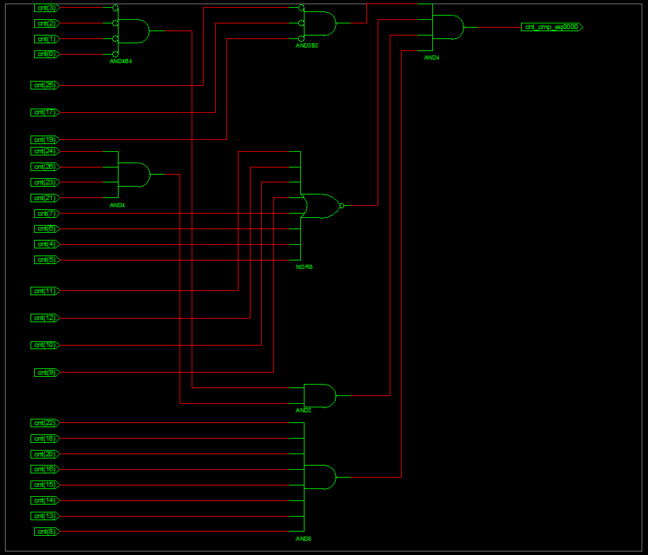

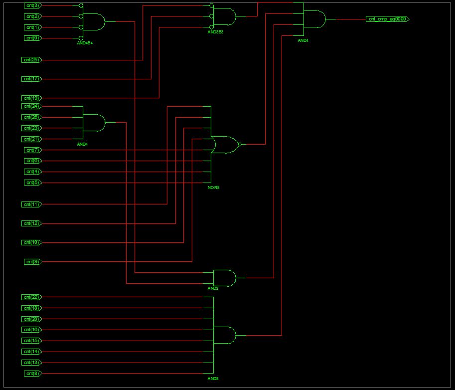

Allerdings ist die Beschreibung etwas unüblich und mir gefällt der
asynchrone Reset nicht so richtig...   :-/
... denn die Auswertung des Vergleichs  cnt=100e6  braucht doch einiges
an Logik (Screenshot), und wehe, da kommt mal ein kleiner Glitch
zusammen.
Dann wird der Zähler einfach vor Erreichen des Endwerts zurückgesetzt.
Fazit: Finger weg von solchen asynchronen Beschreibungen.

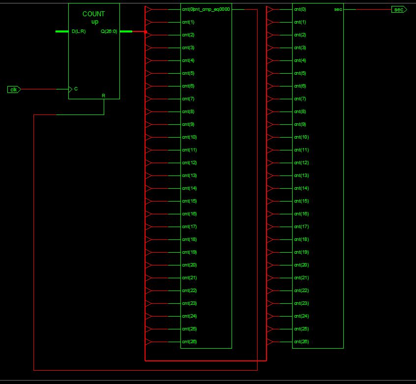

Zum schönen Abschluss die synchrone Beschreibung:
  process begin
     wait until rising_edge(clk);
     if cnt=100e6-1 then cnt <= 0;
     else                cnt <= cnt + 1;
     end if;
  end process;
Und der klitzekleine Unterschied im Screenshot:
der Zähler wird synchron zurückgesetzt
(die Reset-Leitung geht auf ein R statt auf ein CLR)
