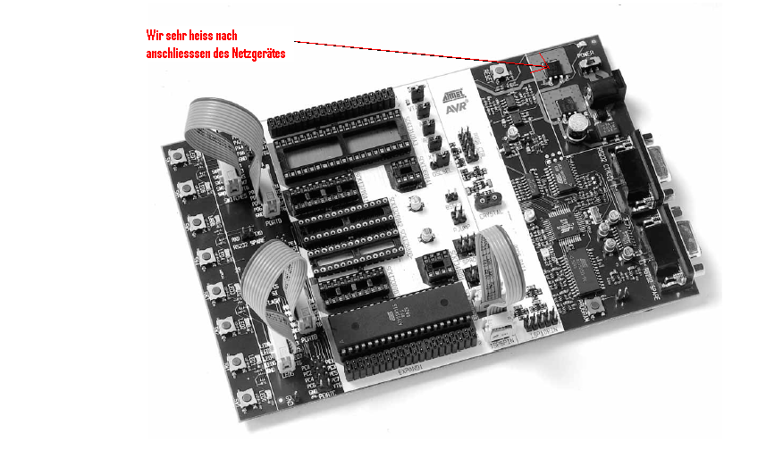

hab folgendes Problem das mein STK 500 heiss wird wenn ich das Netzgerät
dran mache wird. Ich benutze ein Netgerät von Voltcraft mit 12V umd
800mA.
Ich habe ein Bild als anahng um zu zeigen welches Teil genau heiss wird.
Ich danke schon für jeden Tipp
MfG
Valmir Sadiku
Gast #1251890
Hab grad mein STK500 nicht zur Hand. Ich nehme an, dass es der
Spannungsregler ist.
Ist das Netzgerät stabilisiert? Messe doch mal nach wieviel Spannung
dein Netzgerät im Leerlauf liefert und wie hoch die Spannung ist wenn du
das STK500 anschließt und einschaltest.
Grüße, Hendrik

#1251917
Das bedeutet, dass die Eingangsspannung zu hoch ist und der
Spannungsregler dadurch zu viel Leistung verheizen muss. Ich musste bei
meiner Wandwarze mit 12.5V angeschriebenen Volt auch noch einen 7812
einbauen, damit der Spannungsregler auf dem STK nicht übermässig heizt.
Leerlaufspannung ist halt jeweils so ca. 1.4 x UNenn, also irgendwas um
17-18V. Bei einer Ausgangsspannung von 5V und einem Strom von vielleicht
50mA ergibt das immerhin eine Verlustleistung von 650mW, das wärmt schon
ordentlich.
#1251919
Valmir schrieb:
> Aber ich wass bedeutet denn wenn die Spannungsregler heiss werden?
Daß die Eingangsspannung sehr viel höher ist als eigentlich benötigt.
Die "überflüssige" Spannung wird von dem Regler in Wärme umgesetzt.
=> z.B. Netzteil mit 9 oder 7 Volt nehmen, oder einfach ignorieren, und
mit dem heißen Regler leben.
Diese Spannungsregler dürfen üblicherweise sehr heiß werden, bevor die
kaputt gehen (Weit über "Autsch" beim Finger-Test) und haben obendrein
noch eine Übertemperaturabschaltung.

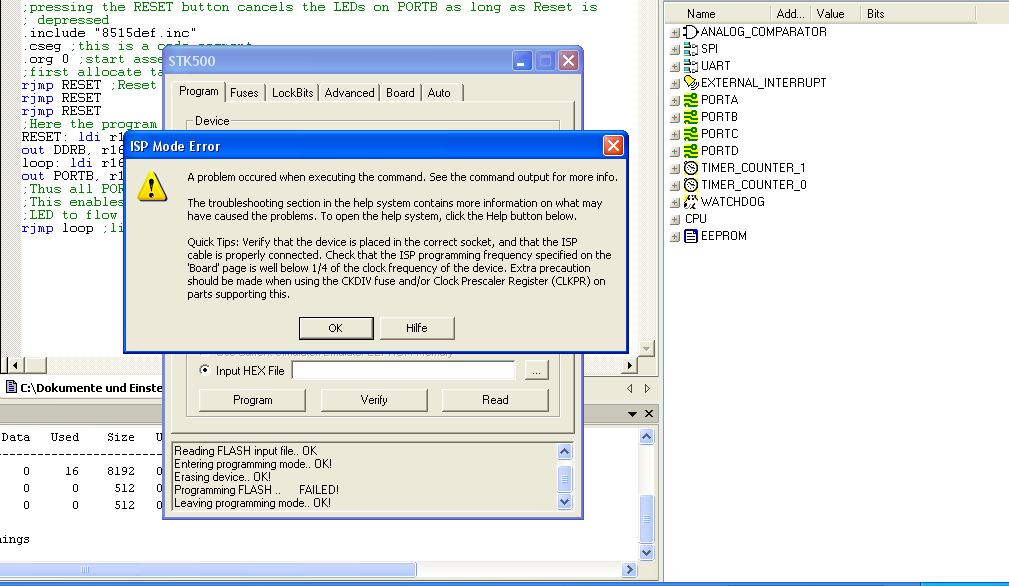

Gast #1251989
Hab ein ein anders Problem und zwar wollte ich was Flashen aber dann
kommt eine Fehlermeldung mit der ich nichts anfangen kann, hab Sie als
anhang drangehängt.
Die Verkablung müsste soweit stimmen.
Hab ihr da eine Idee?
Gruss
Valmir
Gast #1252018
Hi Valmir,
das kann viele Ursachen haben.
0.- AVR (µC) defekt
1.- ISP Frequnenz zu hoch
2.- ISP Kabel falsch gesteckt
4.- richtigen µC auf dem falschen Sockel falsch herum? ....
Gast #3154180
19V in einen Eingang einzuspeisen der von 10-15V spezifiziert ist, ist
ohnehin sträflich.
Da sitzt im Eingang eine bidirektionale 18V-TVS-Diode. Die hast Du dir
wahrscheinlich gegrillt und die macht jetzt einen Kurzschluss.
