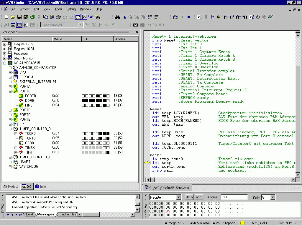

Ich habe dir mal ein ganz kleines Demo-Programm für Timer/Counter0 als
Ereigniszähler geschrieben, mit AVR-Studio simuliert (sorry, der Button
heißt nicht "Simulation" sondern "Debug") und getestet. Es
funktioniert im Simulator. Im Anhang findest du einen Screenshot des
AVR-Studios während der Simulation.
Links oben (Workspace) ist der I/O-Bereich geöffnet, davon nur die
Teile, die mich momentan interessieren, also PortD und Timer/Counter0.
Mausklick auf das rechte Bit von PinB setzt bzw. löscht den
Zähleingang. Bei jedem Setzen wird tcnt0 um 1 erhöht. Die restlichen
Bits von PortB zeigen den Zählerstand (nur 7 Bit) an.
Rechts oben siehst du das Programm und den Zeiger, welche Zeile gerade
abgearbeitet wird. Mit F11 geht es einen Schritt weiter.
Links unten (Output) stehen Meldungen des Systems, so auch
Fehlermeldungen.
Rechts unten lasse ich mir die Registerinhalte zeigen, soeben
veränderte Werte werden rot dargestellt. Hier wird mom nur r16
benutzt.
Und hier ist nun der Programmcode:

Leider wird er durch die schmale Darstellung (Zeilenumbruch,
Tabulatoren) hier etwas verstümmelt, im Anhang ist aber schon das Bild,
deshalb hier im Text. Nach dem Kopieren in AVR-Studio dürfte der
Programmcode wieder korrekt angezeigt werden.
