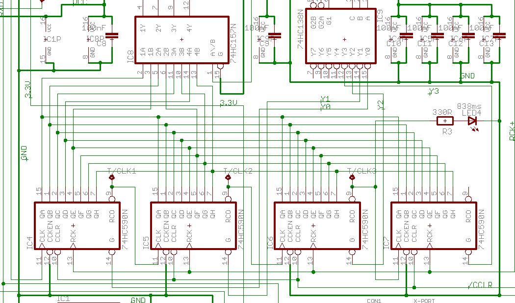

ich bin ziemlich old style was Logikchips angeht und noch auf TTL-Niveau
von vor 20 Jahren.
Jetzt habe ich hier eine Schaltung - einen 32-bit-counter -, die aus 4
74590, einem 74157 und einem 74138 besteht. Der Ablauf ist ziemlich
simpel:
- 20 MHz Takt, läuft durch
- auf RCK-Signal wird der Zählerstand in die Ausgangslatches übernommen
- Auslesen über die jeweilige Kombination 74157/74138
- Einlesen in den AVR als Nibble
- Tristate ist nicht nötig
Preislich ist das eigentlich unschlagbar, bei Reichelt alle 6 zusammen
gut 1 Euro. Aber leider nimmt das doch ziemlich viel Platz weg.
Als Pins bräuchte ich eigentlich nur 4 Ausgänge, 3 Select-Eingänge und
RCK, optional Clear. also sehr überschaubar, z.B. 14 Pinner.
Wie kann man das hinkriegen? Ist ein CPLD geeignet? Wie fängt man da am
besten an? So das es (fast) nichts kostet, d.h. Programmer + Freeware?
Bin für alle Tips dankbar, z.B. Links etc.
Andy

Ich hab etwas ähnliches letztens mit einem XC9572 gebaut.
Programmer gibts für Parallelport zum selberbasteln.
Software wird von Xilinx zur Verfügung gestellt.
Ausser dem Aufwand für Einarbeitung und evtl. kleine Entwicklungsplatine
und Programmer kostet es dann nur ein paar Euro für den CPLD (+ evtl.
Sockel für PLCC44)

Du hast 32 Zähler und 32 Latches, brauchst also >64 Macrozellen.
D.h XC9572 oder XC95108 sollten es tun.
Wenn Du TQ100 löten kannst, sparst Du Platz, mit nem PLCC84 aber eher
nicht.
Peter

provokatorische Frage meinerseits (auch Oldie, mir gefällt sowas auch
noch):
20MHz ist ja nicht viel schneller als ein AVR schafft. Ein 74590 mit
allen 8 Ausgängen am AVR, dazu die Pins für die CLR usw. RCO am 16
Bit-Counter des AVR, dazu noch 8 Bit in Software im Overflow-IRQ macht
auch 32Bit, braucht etwa genausoviel Leitungen und es ist nur ein TTL
übrig.
Der AVR zählt sicher bis 1/4 des Systemclock, bei Tastverhältnis 1:1 bis
1/2.
Bei z.B. 8MHz Clock klappen also 2MHz am AVR sicher und damit Deine
20MHz am Eingang.
Gruß aus Berlin
>übrig.
>1/2.
>20MHz am Eingang.
Gute Idee, ich brauche die 20 MHz Auflösung = 50 ns sicher beim Auslesen
im "ersten" AVR. Muss nochmal drüber nachdenken...
Der "erste" AVR (ein Atmega 48 = 20 MHz) kann keine Interrupts o.ä.
machen, er tastet ein Signal in Echtzeit ab.
