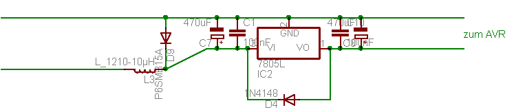

Alle GND's beschaltet, Reset s.o., Alle Ablockkondensatoren 100nF,
Massekonzept z.Zt. noch schwierig da Lochraster, Versorgungsspannung s.
Anhang, Reset hab ich so kurz wie möglich angeschlossen.
Gruß Stefan

OP #1256790
Hallo Zusammen !
Habs heute endlich geschaft nen paar Tests zu machen!
Leider habe ich nur einen Test den man ernst nehmen kann, bei den
anderen hab ich im nachinein festgestellt das die Batterie langsam ihren
geist aufgegeben hat :-)
Aber es sieht tatsächlich so aus, als ob ich ein problem mit der
Spannungsversorgung habe.Es sind ausschließlich POR's aufgetreten!
Auf der Platine befinden sich lediglich die Spannungsversorgung, der
Controller, ein FTDI232, ein Optokoppler und nen paar
Wiederstände,Dioden und Kondensatoren. Das eingangssignal geht über den
Optokoppler an den µC, der verarbeitet das Signal und sendet dann das
Ausgangssignal(Pin wird durch Wiederstand und Diode zusätzlich
geschützt). Diese beiden Leitungen(Ein-/Ausgang) sind ca.1,2 m lang.
Beim Eingang kann ich die Masse ja trennen(SternMasse) aber beim Ausgang
wird die Masse vom µC sprich Spannungsversorgung genommen.
Hab eigendlich gedacht, ich hätte die Spannung gut genug gesiebt und
gefiltert ?! Wobei ja der Reset trotz Batterie ausgelöst wird, und das
weist ja eigentlich darauf hin, dass ich mir was aus der Umgebung
einfange.
Die Schaltung werkelt übrigens in einem 2-Takter. Deshalb auch die
"verseuchte" Umgebung(Zündspule,Zündkabel,Funkenstrecke,...).
Hab auch schonmal Versucht mit dem Oszi was zu erkennen, aber da die
Störungen nur sporadisch auftreten und meistens nur wenn ich fahre ist
es nahezu unmöglich da was zu messen.
Wenn jemand von euch noch ne Idee hat, dann her damit. Ich weis nichts
mehr !
Ansonsten werde ich mal versuchen die Platine neu aufzubauen, kann aber
nen bißchen dauern. Muß erstmal die Bauteile neu besorgen.
Gruß Stefan

Gast #1256975
Ist deine Schaltung schon in deinem Zweitakter eingebaut und betreibst
du die auch da? Oder treten die Resets auch auf dem Basteltisch auf?
Allgemein ist dir schon klar, dass, wenn du irgentwas im KFZ-  Moped-
Sonstwasmitverbrennungsmotor betreibst, du das Ganze sorgfältig
absichern musst? Die Überspannungsspitzen die du in so einem Bordnetz
hast sind ziemlich fies (die Spannungseinbrüche übrigens auch) und
machen richtig Ärger, das kann soweit gehen, dass du dir eine auf dem
Basteltisch normal funktionierende Schaltung gründlich brätst. Btw: wenn
du wirklich Überspannungsspitzen ordentlicher Ausprägung hast, ergäbe
das ein ähnliches Fehlerbild...
Das Elko meint zu Schaltungen im Bordnetz:
http://www.dse-faq.elektronik-kompendium.de/dse-faq.htm#F.23
Sollte man beachten... ;)
Ansonsten: Erst mal in definierter und bekannter Umgebung zuverlässig
zum Laufen bringen und dann erst in die "Einsatzumgebung" bringen.
In deinem Fall scheint entweder ein Speicheroszi das Ding der Wahl zu
sein (dann ist aber das Triggern nicht ganz einfach - am Besten den
/Reset-Eingang benutzen und auf die fallende Flanke triggern) oder wenn
du tatsächlich Probleme mit Überspannung hast (was zu vermuten ist) wär
mein Vorschlag folgender: Über nen Monoflop eine LED ansteuern und den
Trigger des Monoflops über eine - sagen wir mal - 33V Z-Diode an die
Versorgung klemmen. Bekommst du nen Spike (auch wenn der nur ein paar
zig ns lang ist) der über die Z-Spannung geht, dann wird das Monoflop
getriggert und die LED leuchtet für ein paar Sekunden (kannst ja passend
einstellen). Wenn also µC aus- und die LED gleichzeitig angeht, kannst
du zumindest drauf schließen, dass du zeitgleich nen Überspannungsspike
auf der Versorgung hattest... (ach ja.. die Z-Dioden kann man ruhig auch
mal variieren, wenn der erste Versuch keinen Erfolg bringt)
Dann viel Erfolg beim Fehlersuchen!
Grüße, Tom
