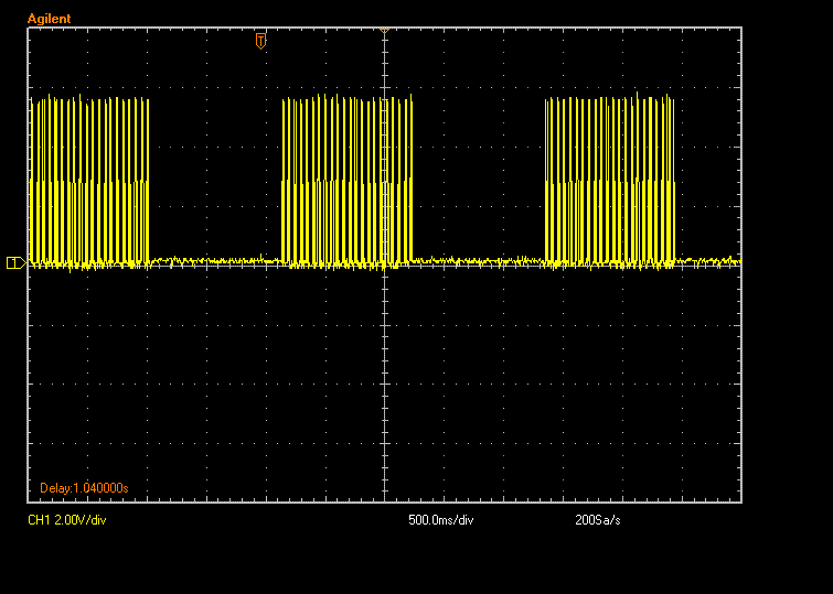

ich möchte eine PWM für ca 1000ms aktivieren und dann 1000ms ausstellen.
ABER leider geht die PWM während der AN_Phase einfach immer wieder aus!

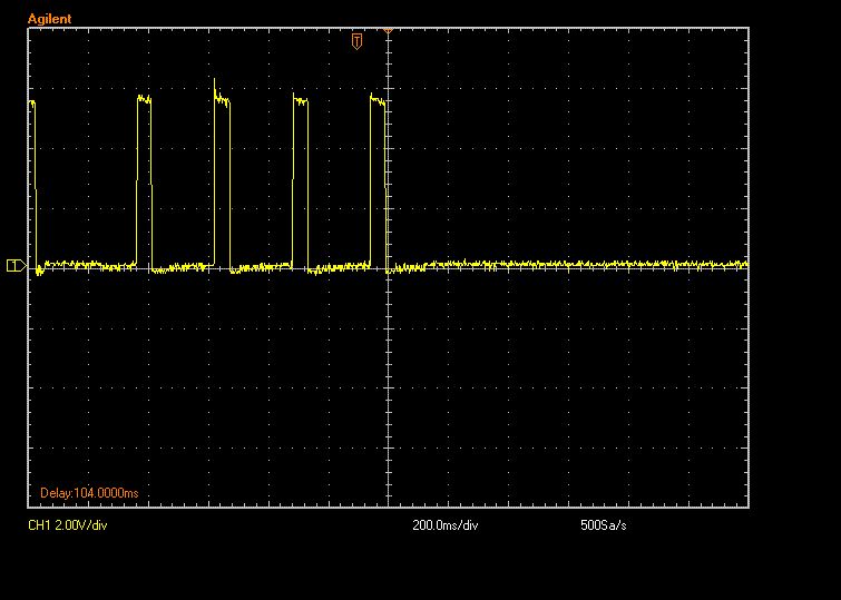

Auf dem Bild sieht man im oberen Teil das die AN_phase ca 1sek an ist
und dann ca 1sek AUS_Phase. Im unteren Bild ist ein Ausschnitt der
"funktionierenden aktiven An_phase".

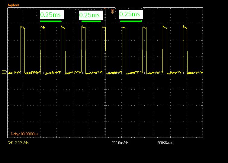

Das Verhältniss 200Schritte_AN (48us) und 823Schritte_AUS (204us) passt
und der 4kHz Takt ist auch da!
Habe ich etwas grundsätzliches vergessen?

Das Oszibild sieht doch gut aus, eine Sekunde lang ist die PWM an mit
OCR = 200 und eine Sekunde dann aus mit OCR = 0
von Jörn A. (joern_)
nein leider nicht. Bild ist leider nicht so gut!
Die Zeitskala ist 200ms/DIV. Das heißt die PWM geht 4 mal an/aus in der
eigentlichen AN_Phase (1Sek), anstatt 1Sek einfach anzubleíben...

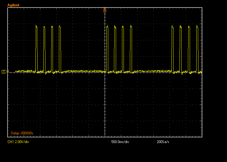

also ich möchte eine Spannung generieren z.B. 1V (OCR1A =200) für 1 Sek
und dann für 1 Sek 0V am Ausgang haben. Daher die PWM um die gewünschte
Spannung zu erzeugen.
hier nochmal ein Bild von bissel mehr als zwei Durchläufen der
while()... Man sieht das während der AN_Phase (wo 1V generiert werden
sollen) die PWM nur stückweise an ist. Dort wo sie an ist funktionert es
wunderbar. aber ist nicht sie läuft nicht die ganze Sekunge lang...
In der Aus_Phase gibt es keine Probleme...
also die PWM selber läuft mit 4kHz = 1 Periode 0.25ms.
Das funktioniert soweit. High ist 48us und low ist 204us.
Ich stelle die PWM für 1 Sek an und sollte über die Zeit mit Filter eine
Gleichspannung von 1V haben. Leider schaltet die "PWM" im Betrieb
einfach ab nach ca 125ms siehe Bild! Die Highs & Lows auf dem Bild haben
eine Periode von 250ms und nicht die 0.25ms.....
Wenn ihr euch die Skale im Bild mPerioden.GIF anschaut, seht ihr, dass
die PWM (oben die Zacken auf dem HIGH, Osci löst da die PWM nicht auf)
in den anschnitten für ca 125ms läuft und dann ausgeht. Wenn ich auf die
"high Zonen" zoome kommt die eigentlich PWM zum vorschein....

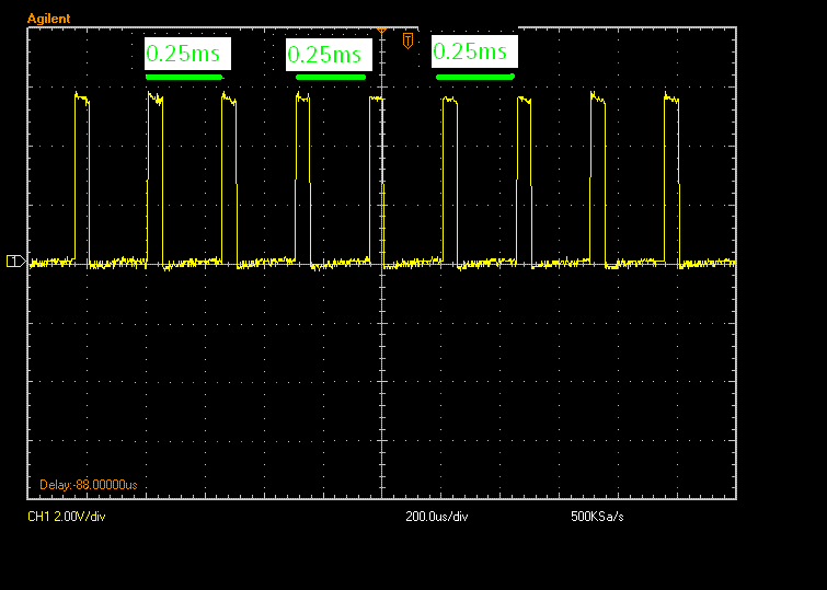

siehe Bild so sollte es sein. Und dort wo es high ist auf dem Bild
steckt die PWM drin....

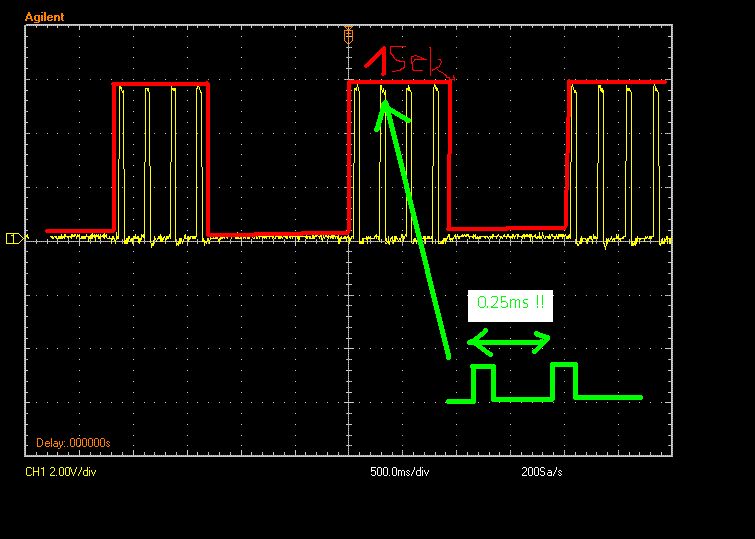

nein auch beim ZOOMEN auf 50ms/div ist die anzeige die selbe und immer
perfekt periodisch
mein eigentliches Problem war:
ich hatte einen Filter (RC-Glied 100nF & 1.5k) dahinter und dort hatte
ich mehrere lade & entlade Vorgänge mit 100-200ms pro AN_PHASE von 1Sek
, was überhaupt kein Sinn bei einer PWM von 4kHz macht...
Daher wollte ich mir die PWM genauer anschauen bin auf das Signal ohne
gestoßen am offenen PIN ohne Filter u.s.w. ... Hinzu kommt das die
"lade&entlade" Vorgänge genau zum Oszibild passen.. wo ja über der
eigentlichen PWM von 4kHz noch eine ZWEITE PWM von 4-5Hz liegt....
von Karl H. (kbuchegg)
Ist das ein Digitaloszi?
Kann es sein, dass die 'Pulse' in Wirklichkeit nur Artefakte sind, die
durch das Sampeln enstehen, also sowas wie eine Schwebung, weil dein
Oszi durch die Samplefrequenz die PWM eine zeitlang immer in der
High-Phase erwischt, während sie die PWM danach eine zeitlang immer in
der LOW Phase erwischt?
Hast du schon mal eine LED an den (ungefilterten) Ausgang gehängt. Bei
deinem Timing müsste man die Led in jeder Sekunde 4 mal blinken sehen,
wenn der Effekt real ist.

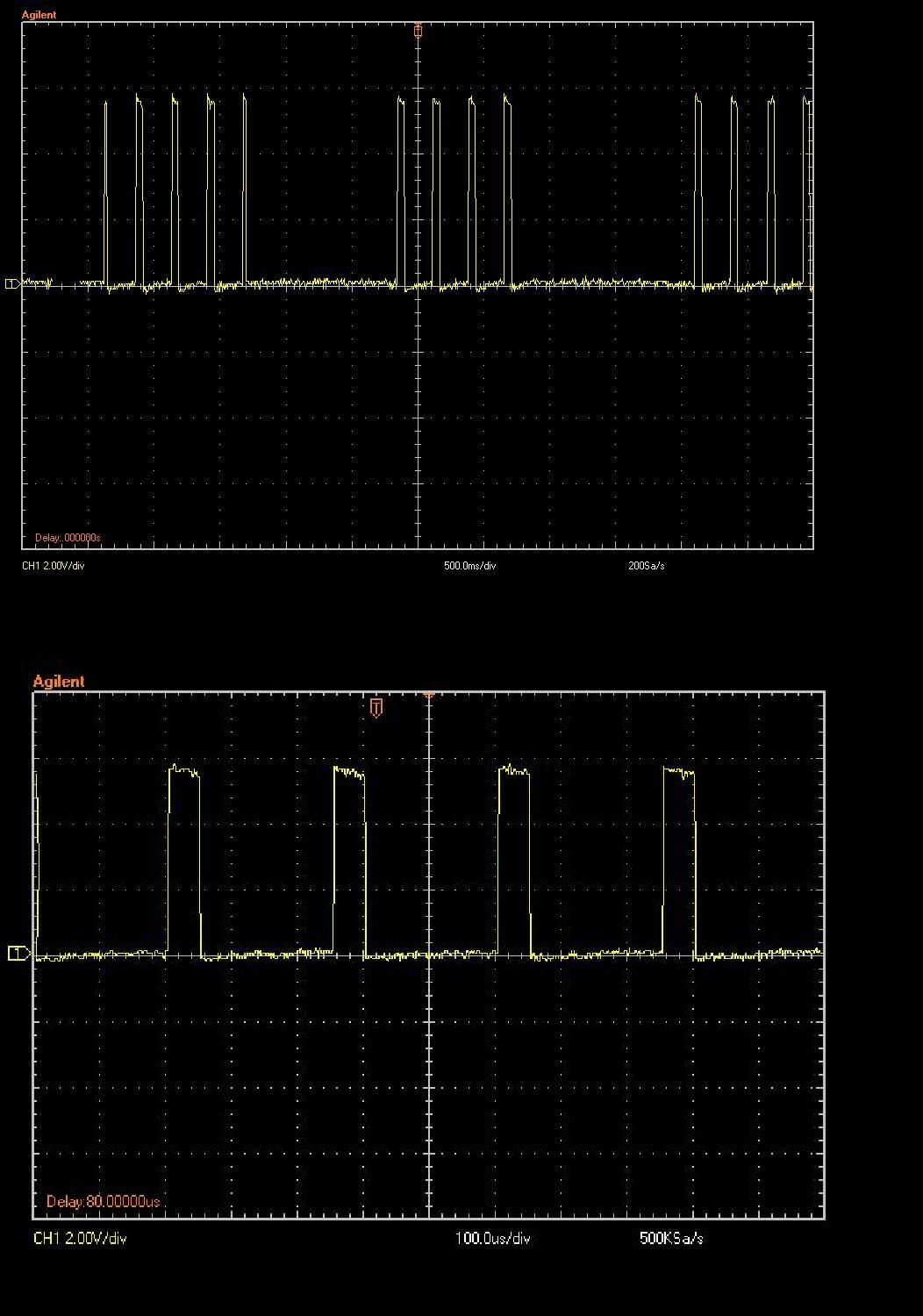

Jörn Ahrens schrieb:
> hier der ZOOM aus einer "high Phase" 200us/DIV
macht mich stutzig, dass aus den 4 Peaks von vorher plötzlich 9 geworden
sind.
Ich denke du läufst gerade einem Messfehler hinterher.

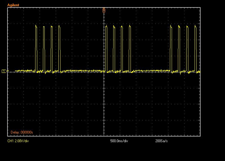

von sam (Gast)
nur mal so eine idee ... du scheinst ja ein digital-osci zu benutzen ...
ich selber habe mit denen nicht so die erfahrung ... aber könnte sich
die abtastfrequenz des oscis mit der PWM-frequenz so überlagern, dass du
einen moiré-effekt auf dem osci siehst?
d.h. es tastet fast nur die pwm-lücken ab und gibt dir damit natürlich
ein low-pegel zurück.
Sorry, aber auf deinem ungezoomzen Bild ist der Abstand zwischen den
Peaks 250ms
Auf deinem gezoomten Bild hingegen ist er kleiner (0.25ms)
Zudem: Ungezoomt hast du in deiner 1 Sekunde genau 4 Peaks, gezoomt sind
es plötzlich 9. Dein AVR wird ja nicht anders laufen, nur weil dein Oszi
plötzlich auf gezoomt gestellt wird.
Zudem würde ich (auf deinem ungezoomten Bild) bei 200 Samples in der
Sekunde durchaus mit solchen Artefakten rechnen. Das ist weit unter der
Nyquistfrequenz.
Gezoomt allerdings sollten die 500kSa/s allerdings ausreichen um die
~3.5kHz der PWM sauber aufzulösen. Was allerdings das Oszi bei der
Anzeige macht, ist wieder eine andere Geschichte. Aber da denke ich,
dass die Jungs bei Agilent ja nun auch wieder keine Trottel sind.
also ich glaube es ist das "nicht erwartbare". Nach Prozessoraustausch
sieht es jetzt so aus!!
@ all
trotzdem VIELEN dank für die Mühe!!
