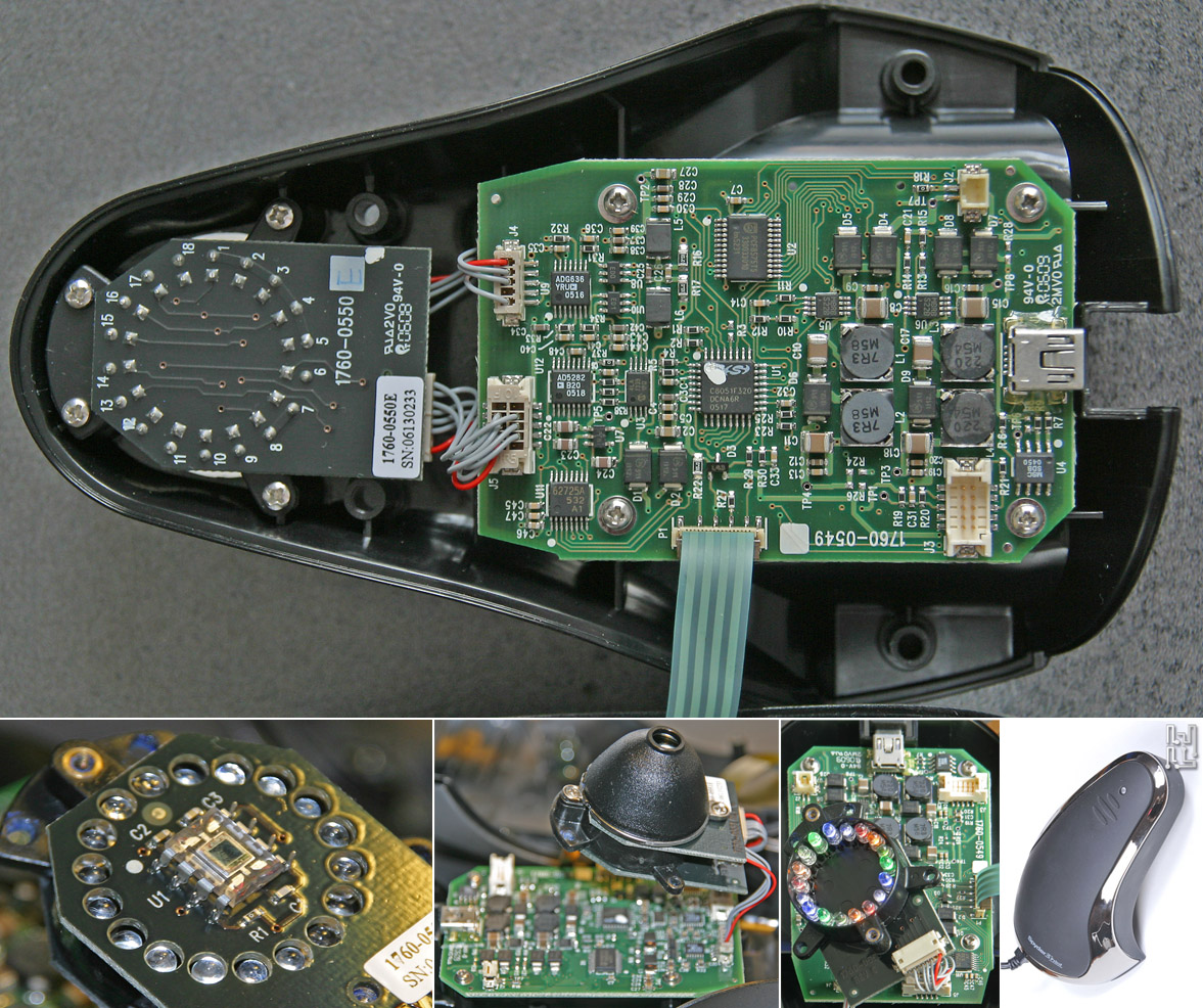

Ok, ich dachte erst, es sind Helligkeits-Frequenz-Wandler, so wie der
TLS230R**, scheint aber doch was analoges zu sein. Ich vermute, die
AD5282 auf der Platine sind ADCs, aber Google kennt sie nicht.
Ich habe mal ein Foto angehangen.
Frank
**(http://media.conrad.de/xl/1000_1999/1600/1630/1639/163953_RB_00_FB.EPS.jpg),
sieht auf den ersten Blick recht ähnlich aus
von Frank E. (Firma: Q3) (qualidat)
Hier das Bild. War nicht eingeloggt, dann geht es wohl nicht ...
> Ich vermute, die AD5282 auf der Platine sind ADCs,
Sind sie nicht, aber Google und AD kennen sie:
http://www.analog.com/en/digital-to-analog-converters/digital-potentiometers/AD5282/products/product.html

Die Farbfilter sind auf dem Chip drauf, die sieht man nicht mit
bloßem Auge. Ich hatte hier ein Colormeter in der Dunkelkammer
zur Belichtungs- und Farbmessung für Vergrößerungen. Da kam aus
dem Chip drei Analogspannungen für RGB raus (Ich habe das Teil
natürlich auch aufgeschraubt). Diese wurden dann mit einem µC
verarbeitet.
Das glaube ich gerne, dein Colorimeter hat ja auch "vorhandenes"
farbiges Licht gemessen, was durch das Negativ hindurch aus dem
Vergrößerungsgerät kam.
Also über die Arbeitsweise des Datacolor 1005 besteht inzwischen kein
Zweifel mehr, ich habe das genau beobachtet und auch im Web
recherchiert: es beleuchtet die Probe mit farbigem Licht, statt weißes
Licht zu filtern - ist ja auch deutlich einfacher.
