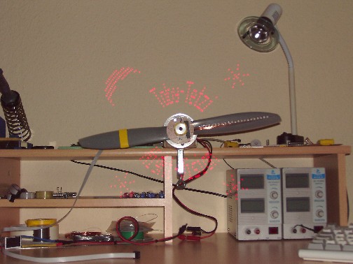

von TobyTetzi (Gast)
ich habe ein kleines Programm für einen Mega 8.
Hier geht es auch um Drehzahlmessung, allerdings
mache ich mit der Errechneten Drehzahl etwas anderes.
Schau Dir das Bild einfach mal an.
Um die Drehzahl anzuzeigen, müßtest Du nur eine 16 Bit Zahl,
1000 durch eine 16 Bit Zahl aus dem Timer, (ms/Umdr.) teilen.
Dann das ganze mal 60 und Du hast die Drehzahl.
(Allerdings bei jeder Umdrehung einen Interrupt mit eienem Hallgeber)
Bei einem 4 Takter muß man dann das Ergebniss mal 2 nehmen,
da man nur jede 2te Umdrehung eine Zündung(Interrupt) hat.
Zumindest meine ich das, kann es aber noch nicht selbst Programmieren.
Gruß Toby

von Christof Krüger (Gast)
Das sieht ja sehr nett aus, TobyTetzi! Sieht man das auch in natura gut?
oder nur auf Fotos?
Wenn man dafür sorgt, dass keiner gegenläuft, dann ist das allemal
Partytauglich!
in Natura sieht es noch besser aus.
Aber ich plane, damit noch mehr.
Ein kleines Problem hab ich noch bei bestimmten Drehzahlen,
da es sich um Kommazahlen der Umdrehungszeit handeln kann,

Achja, @TobyTetzi:
das sieht ja mal richtig cool aus. =)
Kannst du mal ein bisschen mehr zur Hardware schreiben? Wie schnel
lsdreht sich das ganze, wie läuft das Progamm ab, wieviele LED's, wie
bekommst du die Energie auf den rotierenden Teil?

@Toby: da hast du aber etwas richtig cooles geschaffen! :-) Gefällt mir!
Die schönste Anzeige dieser Art die mir bisher untergekommen ist!!!
Glückwunsch!
cu joern
von Stromi (Gast)
@tobi.
das sieht ja geil aus. ich habe mal sowas mit propellerclock und einem
pic gemacht. habe, wie in der seite beschrieben, eine videokopfscheibe
umgebaut. geht aber nur gut wenn der strombedarf klein ist. und total
unwuchtig, jedenfalls meins...
kannst du mal detail's mailen. ist very intressting...
ich weiß nicht ob jeder propellerclock kennt. hier der link:
http://www.bobblick.com/techref/projects/propclock/propclock.html
mfg
Hi Stromi,
was möchtest du wissen?
Es ist ein Mega8, 20 LEDs von Ebay, ein Hallgeber.
Ein Taster (sollte zur Bildumschaltung dienen - binn aber zu dumm
zum Programieren).
Angetrieben von einem 650 Mabuchimotor wird ein APC 16x4 Propeller,
auf dem alles drauf sitzt.
Drehzahlen hatte ich bis jetzt max. 2500 U/min.
Ich weiß nicht, ob mehr gehen, aus Angst den Accu zu verlieren.
Bei weiterer Intresse, mail mal deine Email Adresse.
Ich habe da noch so einige ideen, aber kann diese mit meinem
Technischen Stand leider nicht realisieren.
Eigentlich habe ichhier ja auch nur Hilfe gesucht.
Gruß Toby
