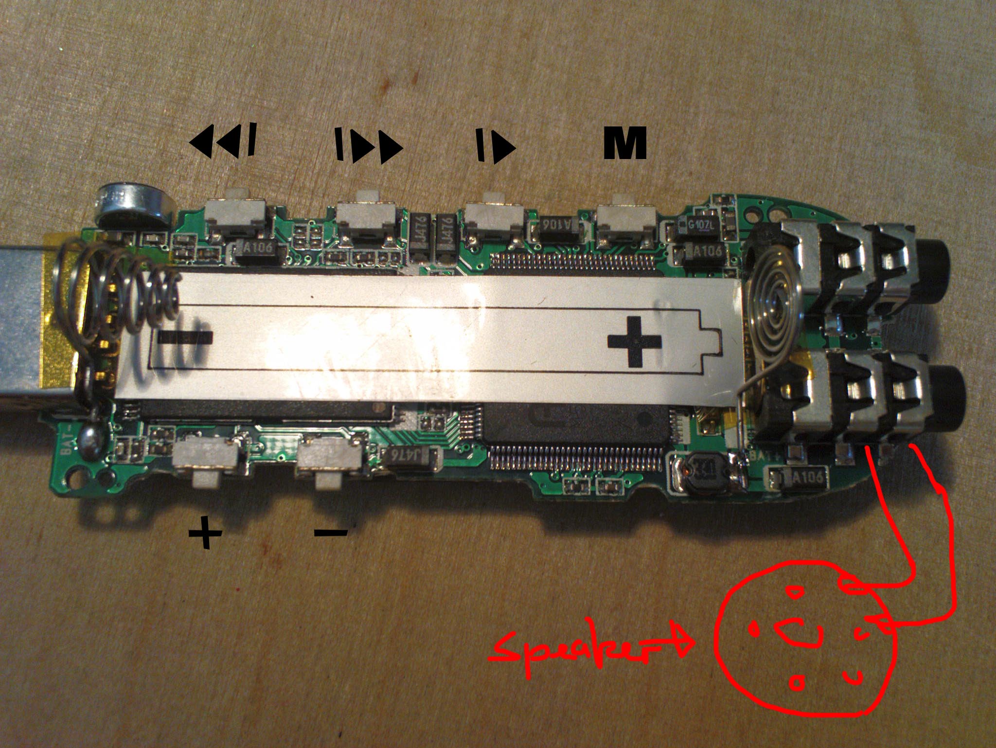

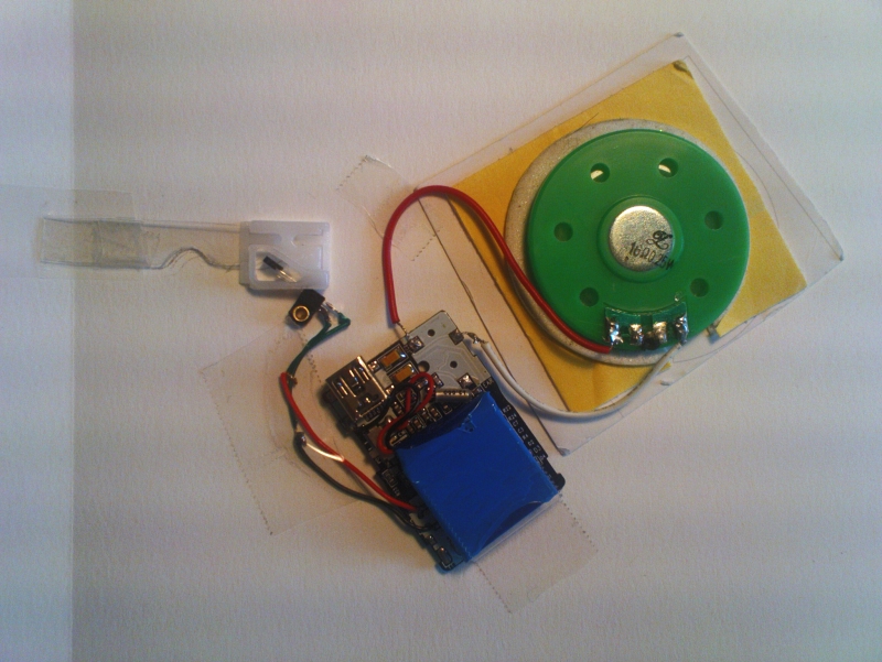

Wie wärs denn statt der Grusskarte so einen Einfachst-MP3-Player zu
benutzen wie er z.B. bei Pollin, Pearl oder Reichelt für unter 5 Euronen
angeboten wird? Musik einfach per PC  auf ne SD Karte geschoben und
schon gibts brauchbare Musik.
bye
Frank

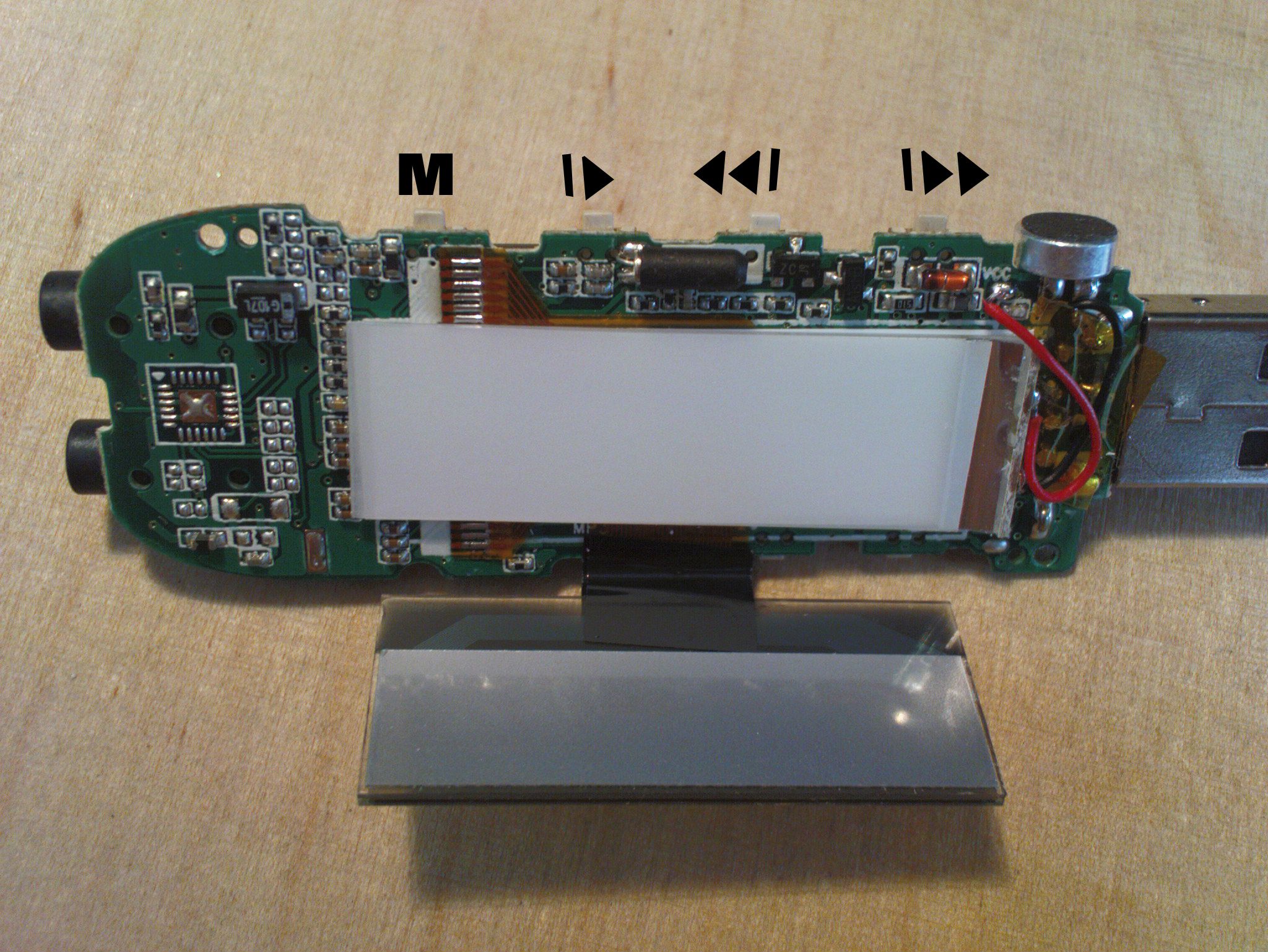

ich bin eigendlich ganz zufrieden mit der Platine vom MP3 Player und
falls es nicht zu viel eurer zeit kostet währe ich euch sehr Verbunden
wenn mir jemand sagen könnte wie unter Strom die Musik sofort beginnt
ohne das man die Play-Taste drücken muss. Man macht den Player auf der
Play-Taste an und muss halt nach kurzem warten(logo) noch einmal rauf
drücken.
Felix

von Der_Soe (Gast)
Hi...
das kann man so pauschal nicht sagen....
Helfen würde es mit Sicherheit schonmal, wenn du ein Bild von der
ausgebauten Platine posten könntest.
Außerdem müsstes du mal messen, was für eine Spannung mit dem Taster
geschaltet wird. Vielleicht kann man das mit einem Doppeltimer NE556
hinbekommen....
Viele Grüße!

von Felix_w (Gast)
von Felix_w (Gast)

ja, Play und Pause
von Der_Soe (Gast)
sieht schonmal gar nicht so schlecht aus... sind wenigstens vernünftige
Taster, die man auch löten kann. Hatte schon fast diesen nervigen
Folienquatsch befürchtet.
Interessant wäre wirklich, was passiert, wenn man die Playtaste
dauerhaft drückt.
Schritt 2: Messen an beiden Taster-Pins, welche Spannung anliegt
(gedrückt und nicht gedrückt) gegen Masse (Minus von der Batterie)
von Karl H. (kbuchegg)
Wozu Spannungsmesser?
Bau das Teil wieder zusammen, drück die Play-Taste (oder mach ein
Klebeband drumrum, so dass die Taste gedrückt ist) und schalt den Strom
ein.
Was passiert dann?

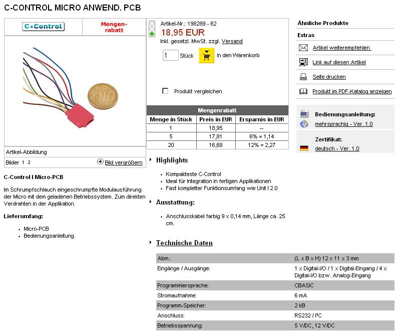

von Felix_w (Gast)
so die Damen und Herren ich denke ich bin Meinem Ziel sehr nah.
Die Lösung ist die Taste nicht physisch zu drückern sondern
elektronisch.
sagt jedenfalls ein Bekannter, und zwar mit nem "Briefmarken-Computer"
so hieß der wohl früher. Der soll sehr klein sein und in Verbindung mit
ein paar Reles und C++ könnte das funktionieren.
Was haltet ihr davon?
Ja, Briefmarkencomputer, da kommt ne Festplatte und CDROM LW dran, ein

das schreibt er ist so einer auf dem eine Applkation integriert werden
kann (CBASIC)

Die AVR Controller (ATmega8L z.B.) gibt's ganz winzig als SMD-Quadrat
mit 5*5 mm Größe. Da kann man schon einiges mit anfangen.
Die Frage ist immer noch, ob man dessen Pins direkt an die Taste(n)
anschließen kann, oder ob es komplizierter wird -- und das hängt davon
ab, wie die Tasten schaltungstechnisch eingebunden sind, welche
Spannungen da zur Verfügung stehen usw.
Wenn man nur dieses eine Teil ggf. + ein paar SMD-Widerständchen
bräuchte, wäre es natürlich ideal.
Und ein kurzes Programm, so in dem Schwierigkeitsgrad, wie ihn die
Schüler hier ständig fragen für ihre Hausaufgaben.

Deine Basic-Briefmarke braucht 5/12V. Wo sollen die herkommen?
Und 6 mA ist bei Knopfzellen auch nicht soo wenig.
Damit verbunden ist die Frage: wie oft muss das laufen? ein paar Mal zur
Vorführung, oder häufig/länger/ständig?
Kann es passieren, dass das fertige Objekt sich z.B. im Briefumschlag
verkantet und so ein unbeabsichtigtes Loslaufen und Einschalten
verhindert werden muss, um die Batterie nicht leerzulutschen, bevor die
Präsentation erfolgt?

Hallo und einen guten Tag an alle,
nach dem ich nun letzte Woche die Karte fertig gestellt und mit meiner
Bewerbungsmappe in der UDK abgegeben habe, zeige ich jetzt die Bilder
vom Aufbau des Musik-Karte.
Bild 1
Der neue MP3-Player bei dem eine Schalter für Power der die ganze Zeit
arretiert bleibt und ein Taster aus der Orginal Musik-Karte für Play. Da
ich den Player nur ein paar Tage hatte hoffe ich das er keinen Strom im
Standby saugt.
Das ganze hat zwar nicht euer Level, funktioniert aber.
