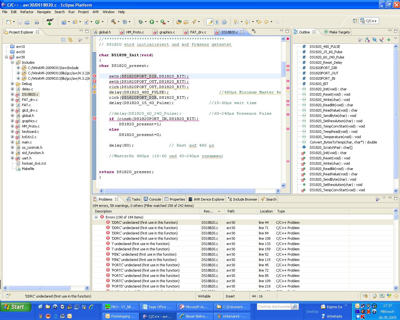

Ich hab mir jetzt die eclipse-Version 3.4.2 mit dem AVRPlugin
installiert und mein Projekt mit allen sources in einem Ordner geladen.
Ich habe eine Main.c in der ganz am Anfang eine global.h aufgerufen
wird. In dieser global.h werden dann alle weiteren headerfiles und
sourcefiles inkludiert. (sources werden mit Compilerschalter #if
(graphics==1) dann binde die graphics.c mit ein)
Der Editor erkennt das auch, weil er die betrreffenden Stellen grau
markiert.
Wenn aber mit "build project" das Projekt compilieren will, ruft er alle
.c und .h Dateien in dem Ordner auf und kennt keine Abhängigkeiten mehr.
z.b.: hab ich im global.h typedefs definiert die er nirgendsmehr kennt.
Auch die ganzen Register vom ATMega32 sind ihm unbekannt....
Er erkennt also nicht die Abhängigkeiten der Sources untereinander.
Im Programmers Notepad von WINAVR funktionierts aber.
Das AVReclipsePlugin dient ja quasi als makefile?! Nur leider wüßte ich
nicht wo da der Fehler sein könnte?
Building file: ../keyboard.c
Invoking: AVR Compiler
avr-gcc -Wall -g2 -gstabs -O0 -fpack-struct -fshort-enums -std=gnu99 -funsigned-char -funsigned-bitfields -mmcu=atmega32 -DF_CPU=1000000UL -MMD -MP -MF"keyboard.d" -MT"keyboard.d" -c -o"keyboard.o" "../keyboard.c"
../keyboard.c: In function 'kybd':
../keyboard.c:33: warning: implicit declaration of function 'clrb'
../keyboard.c:33: error: 'PORTD' undeclared (first use in this function)
../keyboard.c:33: error: (Each undeclared identifier is reported only once
../keyboard.c:33: error: for each function it appears in.)
../keyboard.c:35: warning: implicit declaration of function 'cinsb'
../keyboard.c:35: error: 'PIND' undeclared (first use in this function)
../keyboard.c:53: warning: implicit declaration of function 'setb'
../keyboard.c:134: warning: implicit declaration of function 'delay'
../keyboard.c:23: warning: unused variable 'taste_alt'
make: *** [keyboard.o] Error 1

#1253304
Hast du die avr/io.h inkludiert?!
Was heißt denn überhaupt "In dieser global.h werden dann alle weiteren
headerfiles und sourcefiles inkludiert."? Machst du da etwa ein #include
"xxx.c"? Wenn ja gewöhn dir das gaaaaaaaaaaaanz schnell ab und lern den
Unterschied zwischen Header-File und Source-File.
MfG
Marius
Gast #1253375
Ja die ist inkludiert. Im Prog Notepad von Winavr funktioniert alles
einwandfrei.
Ausserdem hab ich das Project auch als makefile project angelegt (im
Eclipse) da funktionierts ebenfalls.In diesem make file welches bei
Winavr dabei ist,steht, das "C-dependencies" aus den Source-Dateien
automatisch kreiert werden.
Irgendwo in den Settings des AVReclipseplugins müsste doch wohl die
Lösung sein?
Max
Gast #1253436
Das hat mit Abhängigkeiten vermutlich nichts zu tun. Beim Kompilieren
einer einzelnen Datei kommen Abhängigkeiten gar nicht vor. Der Compiler
includiert das, was per #include angegeben ist. Wenn da Dateien nicht
gefunden würden, gäbe es entsprechende Fehlermeldungen. Gibt es aber
nicht, also findet er alles.
Also, wie immer: Zeig den ganzen Code.
Keine gute Idee.
Ja nun, und wo ist jetzt genau das Problem? Die vom Eclipse-plugin
erzeugten makefiles sind einwandfrei, nutzt die doch einfach.
Oliver
Gast #1254718
Also ich hab jetzt meinen Saustall sortiert, und siehe da es geht alles.
Inkludiere jetzt keine source files mehr und mach alles über header.
Gefällt mir eigentlich auch besser, vorallem ist es jetzt richtig.
Danke
Max
