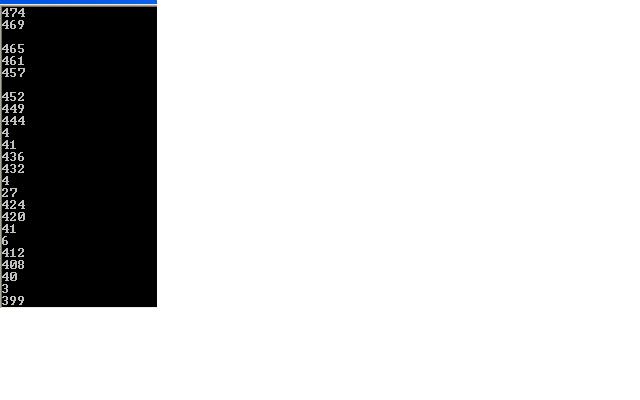

Guten Tag,
ich versuche eine Übertragung von uC Messwerten (0-999) via USB an einen
PC. Die Werte können mit einem Taster pro Tastendruck(ca.60 Werte,300
Zeichen) oder einem Schalter dauerhaft (in einer Sekunde ca. 200
Werte,1,2K Zeichen) übertragen werden.
Übertragungsweg ist: uC (Tx)->FTDI 232RL->COM11 PC
Übertragung ist: 9600,keine Parität,8Bit, kein Stoppbit
Gesendet wird: 1.Ziffer 2.Ziffer 3.Ziffer \r\n  empfangen werden in der
Konsole die 1. Ziffer+2.Ziffer+3.Ziffer manchmal fehlen Ziffern siehe
Anhang.
1. Mit hterm funktioniert die Übertragung einwandfrei, Steuerzeichen wie
Werte
2. Mit Terminal AVRBUCH auch (nur Werte sichtbar)
3. Debugge ich das Programm (MS Visual C# 2005 Express Edition) kommt es
zu keinen fehlenden Werten
Den Code habe ich aus dem Forum.

Wie kann ich dem Problem beikommen?
DANKE
Gast #1253448
Bei 9600 Baud mit 8n1 (in der Doku fälschlicherweise mit kein Stop-Bit
beschrieben) kann man nur 960 Byte / sec. übertragen.
1 Byte braucht zur Übertragung 10 bit (1 start  8 daten  1 stop-bit),
schneller gehts nicht bei dieser Übertragungsrate. Vielleicht überholt
sich da was beim Senden im uC ?
OP #1253536
Das ging schon mal in die richtige Richtung,
habe die Schlagzahl mal erhöht: 19,2K 38,4K 76,8K
hterm+ AVRBUCH Terminl zeigen immer noch korrekte Werte n ohne Fehler
Das C# Konsolenprogramm macht deutlich weniger Fehler obwohl jeder 10te
Wert auch noch "zerhackt" wird.
Danke schonmal
