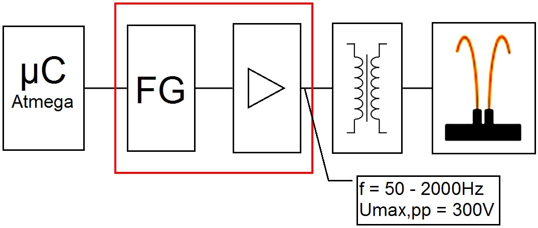

Ich möchte gerne einen Sinus erzeugen im Freqenbereich von 50 - 2000Hz.
Die Ausgangsspannung sollte etwa 300Vpp betragen und der Imax=15A. Den
FG möchte ich gerne über einen Atmega ansteuern. Der Ausgangssinus am
Verstärker muss Verzerungsfrei sein.
Ein Bild der Anordnung ist im Anhang. Es geht um den roten Block.
Besten Dank!
Gruss Baschi
Gast #1254024
das sind 1,5kW...
und die verzerrungsfrei mit 150V peak....
Das ist ehr was für Profis. Ich würde mal auf ein halbes Jahr
Entwicklungszeit tippen falls du schon mal was in der Richtung gemacht
und auch das nötige Equipment hast.
Google mal nach Frequenzumrichter, eventuell findest du was fertiges.
Gast #1254033
Was soll das Letzte Bildchen auf Deinem Blockschema? Lichttbogen-Leiter
oder Ameisenfühler?
Ich vermute mal, dass Dein Vorhaben genausogut mit einem Rechteck statt
einem Sinus leben kann, das würde die Schaltung doch wesentlich
vereinfachen....
Gast #1254042
Die arme Ameise wird wohl hoffen müssen, dass der Trafe das auf wenige
mV herUNTERtransformiert. Ansonsten wird sie wohl schnell zu einer
Delikatesse oder einem Brandgeruch werden.

Gast #1254058
Hallo Peter
Das ist eine Funkenstrecke. Der Trafo hat ein ü = 500.
Das Ziel ist es verschiedene Töne mit dem Lichbogen zu genereiern.
Mit einem Rechteck habe ich zu viele Oberwellen welche den Ton
verfälschen (Haben ich schon mit einer halb H-Brücke realisert und hört
sich schrecklich an).
Gruss Baschi!

#1254099
Es muß sich schreckllich anhören, völlig wurscht, ob sinus oder
sonstwas.
Eine Funkenstrecke ist nunmal kein Lautsprecher.
Die Oberwellen entstehen durch den Funken selber (= Knall).
Der Funke ist alles mögliche, aber eines ist er auf keinen Fall: linear!
Peter

Gast #1254126
Hallo Peter
das mit der lineraität ist mir schon bewusst...
Ich habe einen anderen Trafo einmal mit einem Sinus und einmal mit einem
Rechteck gespiessen, mit der gleichen Taktfrequenz. Und die Tonlage ist
vollkommen verschieden! ---> also spielt es schon eine Rolle, mit
welcher Signalform der Trafo gespiessen wird. (Der Trafo wurde auch
gebaut um einen Sinus zu übertragen und nicht einen Rechteck).
Das noch andere Frequenzen im Lichtbogenton vorhanden sind, wenn ich mit
einem Sinus die Anordnung speisse, ist mir schon bewusst. Bei einem
Rechteck ist die einfach ausgeprägter
...Das Endprodukt sollte ein Instrument "High Voltage Organ" sein...
Baschi

#1254184
Kommt drauf an was für ein Budget du hast.
Mein Ansatz wäre, eine konstante Frequenz zu verwenden, die außerhalb
des Hörbereichs liegt, und diese AM zu modulieren. Dies hat den Vorteil
dass die Trägerfrequenz auch ein Rechteck sein kann, was die Schaltung
stark vereinfacht. Weiterhin reicht es dann aus, dieses Signal per PWM
anzusteuern um den Effektivwert des Signals und somit die Stärke des
Lichtbogens zu modulieren.
#1254197
Die Frage ist, was Du für ein Rechteck genommen hast.
Ein übliches Rechteck wird fast einen Dauerfunken erzeugen, da ja immer
Spannung anliegt und die Polarität dem Funken egal ist.
Du mußt das Rechteck zu 50% austasten, also: +150V, 0V, -150V, 0V, ...
Peter
Gast #1254259
Das läuft dann auf eine Class-D-Endstufe hinaus.
Nebenbei: der Trafo muss für diese Frequenz geeignet sein, ein
50Hz-Trafo dürfte bei 2kHz ziemlich warm werden (Eisenverluste - Eddy
Wirbelstrom hat ein Wort mitzureden).
Fotos / Videos mit Plasma-Lautsprechern gibt es zu hauf.
Oft eine Art kleine AM-modulierte CW-Teslaspule.
Gab's am letzten Teslathon live zu sehen, einmal 1kW mit Senderöhre (es
erklang das passende Lied: "like a burning flame", einmal 4kW-Mosfet).
Machbar ist alles.
