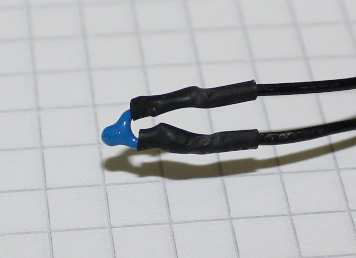

ich habe einen Haufen alter IDE-Einschübe bekommen, die blaue
Temperatursensoren verbaut hatten. Diese habe ich mir ausgebaut, weil
ich mir dachte dass man die sicher ganz gut verwenden kann.
Allerdings weiss ich nicht, um welchen Typ es sich handelt. Im Anhang
ist ein Foto davon, wenn ich den Sensorwiderstand bei Zimmertemperatur
messe, bekomme ich 104 kOhm, bei steigender Temperatur sinkt der
Widerstand (also wohl NTC).
Der Sensor wird imho recht häufig verwendet, zumindest habe ich ihn auf
Temperaturdisplay-Bausätzen vom Conrad schon gesehen etc.
Um ihn verwenden zu können, wäre aber natürlich ein Datenblatt nicht
schlecht. Deswegen meine Frage an Euch: Kennt jemand diesen Sensor und
kann mir sagen um was für einen Typ es sich dabei handelt?
Danke schon mal :)

nimm einen und ein Thermometer usw. und male Dir ein paar Messpunkte
selbst auf.
Einmal dürften die vermutlich relativ hohe Toleranzen bei den Werten
haben,
weil das für die Anwendung reicht und andererseits kostet ein NTC mit
Datenblatt auch nicht sonderlich viel.
Kommt ja dort nicht so sehr darauf an, ob neben der Platte nun 48 Grad
oder 52 Grad sind...
