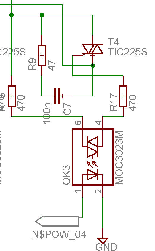

ich weiss es gibt viele Einträge zu diesem Thema, allerdings hat mich
hie noch nichts zur Lösung gebracht. (Habe einiges probiert)
Also ich möchte einen Mischer über einen uc steuern.
Die Schaltung im Anhang habe ich verwendet. Einziger Unterschied: der
Triac ist ein BT 138-600 oder 800.
Am Anfang sah es ganz gut aus, bis der Mischer plötzlich während der
Fahrt komisch brummte, sich aber bewegt hat.
Irgendwann fuhr er auf (War so gewollt) aber beim abschalten sofort
wieder zu (Triac aber nicht gesteuert).
Dann habe ich jedem Mischer 40 W Glühobst parallel dazu geschalten-
Problem weg, allerdings ist der Mischer sehr laut (schnarren).
Also er lässt sich nun mit dem Glühobst auf und zu fahren und bleibt
auch stehen.
War dann hier im Forum und habe eine Lösung gesucht:
Varistor- dachte mir ist logisch und habe einen mit 385 V zwischen T1
und T2 gelegt. Glühobst raus- funktioniert nicht.
Dachte mir dann, das du/dt evtl zu groß ist also zusätzliche Drossel vor
jede Wicklung. - Kein Erfolg, Schaltung geht nur mit zusätzlichem
Glühobst.
Oszi dran- sehr gewundert... Bei meiner Messung zwischen T1 und T2 habe
ich 675 V ss ????? woher kommen diese?
Wäre jemand so nett und könnte mir mal bitte sagen, wo der Fehler sein
könnte?
Ach ja ohne Glühobst gibt es beim ausschalten der anderen Richtung einen
kurzen Einbruch in der Spannung der entgegengesetzten. Bedeutet, er
zündet wohl- aber warum? und warum nicht mir glühobst?
Vielen Dank!

Das einzig kritische Teil in Deiner Zeichnung fehlt: Die Spule des
Mischers, die
1.beim Abschalten die lästige induktive Abschaltspannung erzeugt.
2.Phasenverschiebung hat womit der Triac zur falschen Zeit zündet oder
nicht gelöscht wird.
Daurch die Parallelschaltung Deiner Glühlampe überwiegt wahrscheinlich
der ohmsche Anteil und der Triac arbeitet wieder normal.

der Testbrachte keine Besserung. Der Motor ist wohl wie folgt aufgebaut:
 Hauptwicklung in jeder Phase und eine Hilfswicklung für beide
Richtungen im N. Bedeutet der Triac bekommt von hinten Spannung. Wie
kann ich ihn unter diesen Umständen sicher sperren?
Grüße Michael

Hallo Michael,
zwar kenne ich deinen Mischer nicht, aber wenn er ähnlich ist wie die in
meiner Heizungsanlage, dann reicht ein einfacher Koppler wie MOC3043 mit
Varistor als Überspannungsschutz aus. Ich betreibe damit meine Mischer
seit 15 Jahren. Bei der geringen Stromaufnahme der Motörchen ist keine
Leistungsstufe notwendig.

Ich kenne zwar die Daten des BT138 nicht genau, aber bei so kleinen
Motorleistungen wie bei einem Stellventil reicht der Strom oft nicht
aus, um das Triac leitend zu halten. Erst die zugeschaltete Lampe erhöht
den Strom über den Mindest-Haltewert des Triacstroms. Also: anderes
Triac verwenden, das kleineren Mindest-Haltestrom hat oder ganz auf das
Triac verzichten und nur das Opt-Triac verwenden.

Ich glaube ich habe die Lösung für das Problem gefunden:
Die großen Triacs habe ich entfernt und das ganze nur mit dem RC
betrieben.
Die Probleme waren nicht weg. Dann habe ich das RC Glied deaktiviert und
siehe da auf einmal läuft alles. Der Mischer ist schön ruhig. Bisher
hatte ich 47 Ohm und 100nF drin. Ich werde es noch mal mit 1 k
versuchen, da die Ströme offensichtlich hier viel zu groß waren.
Grüße Michael

Du brauchst einen wesentlich kleineren C als 100 nF. Noch besser: Gar
keinen und statt dessen einen Varistor. Dein Übergang auf 1k wird zwar
auch helfen, aber die URSACHE ist eine andere für Dein Mischerproblem.
Denn der Innenaufbau Deines Mischermotors ist von der Kontruktion so
ausgelegt, das er NICHT gleichzeitg an Vor/Rück eine Wechselspannung
erwartet.
Genau diese legst Du aber an, wenn Du Dein RC-Glied dran hast. Diese ist
zwar gering, aber das die Leistungen der Mischermotoren relativ winzig
sind: Reicht aus und führt zur Fehlfunktion.
DAS ist die eigentliche Ursache Deines Problems.
Hat bisher wohl noch keiner der anderen Schreiber hier erkannt.
Einzig Einhart Pape hatte es indirekt beschrieben, indem er eine Lösung
zur Funktion vorstellte.
