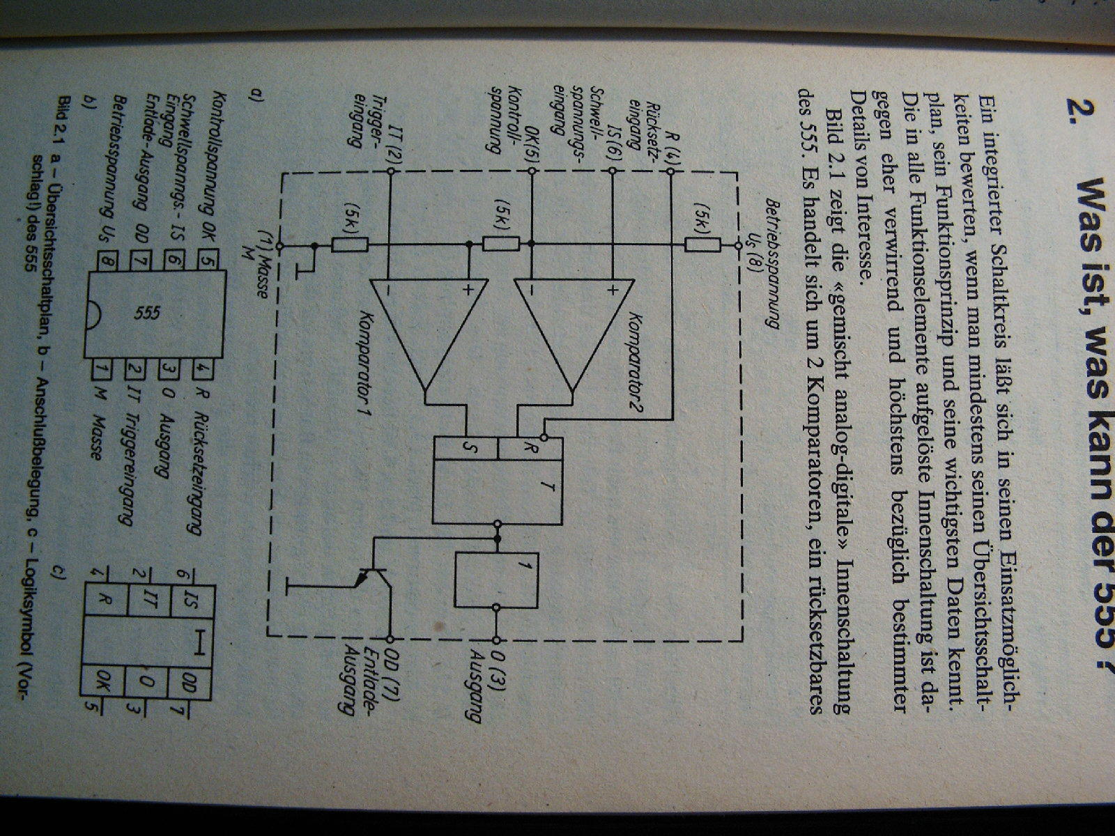

von Axel Rühl (Gast)
frage ich mich auch, was man als "informationstechnischer Assistent
lernt...
die beiden "OP's" sind verbunden (PIN6 und 2), die Spannung des C
pendelt zwischen 1/3VCC und 2/3 VCC hin und Her. entladen wird über R2
und Transistor, aufgeladen über R1+R2. Schmitttrigger ->
Schwellwertschalter mit Hyterese.
R+S-Gatter gehören zusammen und bilden ein RS FLip-Flop. mit zwei
stabilen Zuständen.
Schaltung wird so nicht gehen, erst RESET auf VCC legen.
Um weiteren Frage vorzubeugen: PIN4 mit PIN8 verbinden.
ist doch aber alles uralter Standard-Kram. Wenn man sich nicht für
Interessiert, soll man halt was anderes Lernen!
Im Anhang Seite 11 aus
"Elektronikbasten mit Alleskönner 555"
ISBN 3-327-00211-8
von 1986!

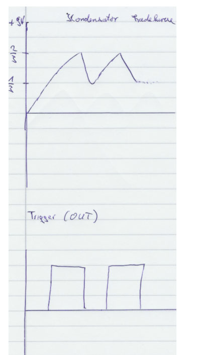

von FelixITA (Gast)
Um sicherzugehen habe ich gerade nochmal die Kondensator Kurve
gezeichnet (s. Anhang).
Sollte ja so korrekt sein?
Ciao
Felix
kondensatorkurve:
mach doch auf unliniertem Papier.. kann man garnichts mehr zuordnen.
Komm, nimm mal kariertes papier!
AxelR.
von FelixITA (Gast)
Java haben wir kurz angesprochen. Aber nicht weiter drauf eingegangen.
Wir konzentrieren uns eigentlich hauptsächlich auf C++, VB und PHP.
Viel besser kann ich nicht zeichnen :(
Die obere Kondensator Kurve musst du nicht mit dem Trigger vergleichen.
Soll nur ungefähr sein.
