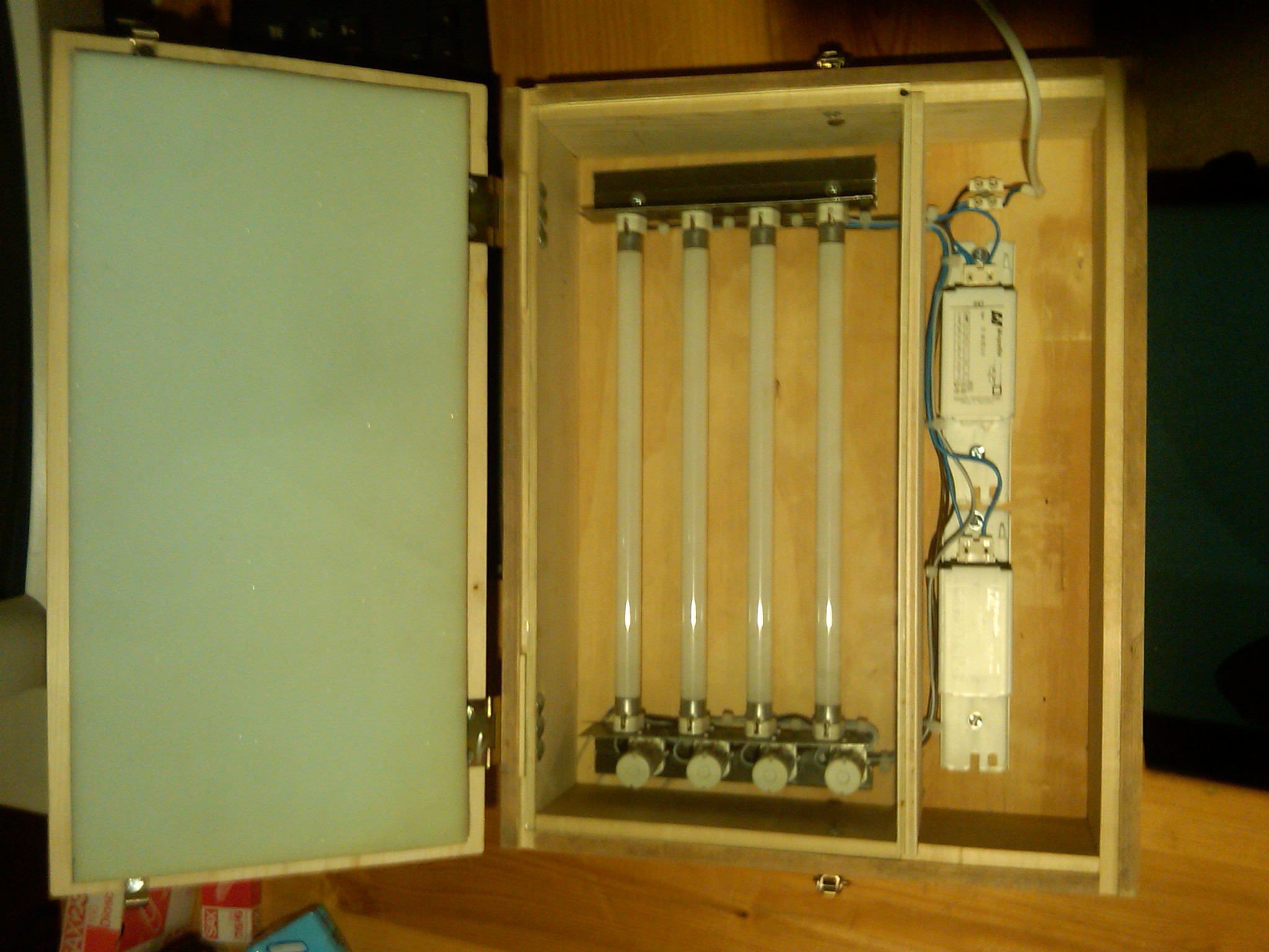

#1267887
ja jede der beiden Tandemschaltungen wird mit 230V versorgt... also
parallel
ich habe mir vor kurzem auch ein Belichtunngsgerät aus einem Philips
Gesichtsbräuner gebaut. Aber nicht in einem Scanner verbaut sondern
einen eigenen Holzkasten gebaut (siehe Bild) Anhang. Der Deckel kann
richtig fest aufgepresst werden für ein optimales Ergebnis. Am Wochende
habe ich einen kleinen Auflösungstest gemacht. 3 mil Leiterbahnen waren
kein Problem
#1268113
hört sich interessant an.
Mit welchem Drucker wurde denn die Vorlage mit den 3 mil gedruckt? Bei
meinem Drucker (Canon IP4300 mit Zweckform 2503) liegt die sichere
Prozessgrenze bei 8 mil. Wenn man die Druckvorlage akribisch überprüft
sind auch noch 6 mil drin, aber das ist dann eher Zufall.
#1269329
Die Layouts wurden mit einem HP Photosmart 7760 mit 1200dpi auf
Zweckform Tintenstrahl-Overheadfolie.. Die genaue Nummer der Folien habe
ich gerade nicht im, kann ich aber morgen nachsehen. Was vielleicht auch
nicht uninteressant ist: ich habe in den Druckereinstellungen die
Tintenmenge auf das Maximum gestellt.
