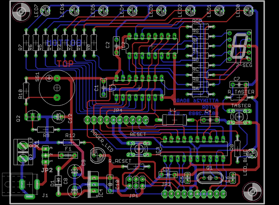

Hi an alle,
ich habe soweit mein erstes Layout fertig. Die Schaltung funktioniert
auf einem Bread-Board. Das PCB möchte ich gern herstellen lassen. Es
wäre nett, wenn die Profis hier einen Blick darauf werfen könnten.
Das Attiny26 Board hat folgende Features: 1 Reset-Button, 1 General
Purpose Button, 1 blaue LED, 8 Low Current LED und 7-Segment-Anzeige
angesteuert über kaskadierte Shift-Register, 1 Piezoschallwandler.
Zum Üben war mein Ziel, die Platine ohne Vias hinzubekommen. Am Anfang
kann's entmutigend sein.
Fragen:
Ist das Restring OK? DRC-settings: min = 10mil, 40%, max = 20 mil. Was
nehmt ihr da üblicherweise?
Muss ich das Layer 42 (Milling) wegen dem Jack-Connector bei der
Erzeugung der Bohrdaten auswählen? Wie macht ihr das? Es sind Rechtecke
im Layer 42 (CNC-Fräser-Daten zum Schneiden der Platine) beim
Jack-Connector eingezeichnet.
Soll ich eine Massenfläche auf die Bottom-Seite anlegen? Wozu wäre die
gut?
Was könnte ich besser machen, ich bin ziemlich unerfahren im Gebiet. Für
alle Vorschläge bin ich offen.
Danke im Voraus,
Grüße.

hier nochmals: Schaltplan, Top- und Bottom-Seite vom Layout.

Die verteilung der Masse ist nicht so ganz optimal. Ich würde den µC und
die Bauteile die etwas mehr Strom brauchen (LEDs) von einer zentralen
Stelle getrennt mit Masse versorgen. Durch deine "Masse-Schlange"
bekommst du nur unnötig viele Störungen auf die Masse des µCs wenn die
LEDs schalten.

Ist das Absicht mit C6, das da extern Masse gebrückt werden muß?

Hallo Steven,
Masseflächen vereinfachen das Routen und ist für die EMV besser. Also
reinsetzen, auf beiden Seiten.
Direkt am IC3 (Controller?!) sollte auf jeden Fall noch ein 100nF zw.
VCC+GND platziert werden, wie bei den anderen ICs auch schon.
J.
JP3, JP4, JP5 sind am Bottom Layer verbunden und dürften Masse führen.
Ist am Komplettbild nicht gut zu sehen.
Schlau find ich das trotzdem nicht. An C6 führt 2 mm neben dem Pin eine
GND Leitung vorbei. Wozu also der Umweg?

Für mich persönlich würd ich die Lötpads der Widerstände und LED größer
machen. Platz ist genug.

Rufus t. Firefly schrieb:
> Was soll C6 da machen? Warum ist der mit der Stiftleiste JP3 verbunden?
C6 scheint mit der Masse an der Stiftleiste verbunden zu sein.
Jedenfalls scheinen dort drei Stifte mit Masse verbunden zu sein und an
einen von diesen wird der C6 angeschlossen.
Mein Tipp: Leiterbahnen bei den C's bei den IC's sehr kurz halten. Also
C2 und C3 nochmals überarbeiten. C4 könnte auch eine kürzere
Masseverbindung vertragen (evtl direkt an IC-Pins und die Datenleitungen
obendrüber führen?). Dann C6 möglichst direkt an die Masseleitung über
dem C anschliessen, nicht über die Stiftleiste.
Breitere Leiterbahnen bei der Speisung, wenn möglich noch Massefläche
auf der Unterseite. Masseflächen sind immer gut und ersparen dir so
manche Probleme ;) (gut investiertes Lehrgeld meinerseits :()
Btw: IC1 um 180°drehen und direkt unter die Widerstände, IC2 rechts
daneben in gleicher Richtung (180° gedreht) könnte dir eventuell einiges
an Leiterbahnen ersparen.
Falls du das nicht möchtest, dann wenigstens die Bahnen zwischen J4 und
IC1 und zwischen der R-Reihe und SG1 mit grösserem Abstand zueinander
verlegen. Die scheinen fast ein bisschen zu nahe zueinander zu liegen.
Desweiteren noch die Bahnen zwischen JP4 und Reset-Schalter
überarbeiten, gleiches Problem. Tipp: Datenleitungen möglichst immer mit
gleichem Abstand zueinander verlegen, sieht schöner aus :)
So, jetzt wär ich durch :D
Ausser: vielleicht den Tipp mit der SMD-Variante überdenken? Könnte dir
durchaus einiges an Platz, Kosten und Problemen ersparen. Evtl wäre dann
auch eine möglichst ganzflächige Massefläsche auf der Unterseite
möglich.

An JP2 und der Schraubklemme würd ich mir noch einen Text reinmachen,
welcher Pin + und welcher - ist.
Auch bei den Jumperleisten ist es immer gut, wenn man Pin 1 (laut
Schaltplan) markiert (zb. '1' daneben hinschreiben).
Ditto bei den LEDs, spart das lästige zählen (ist das jetzt Pin 4 oder
doch Pin 5 )

Mir ist es ein Räztel wie er den Quarz einlöten will? Hochbeinig?
Vias zum Top-Layer! :)

Ob das so schlau ist, die Pins an JP4 so durcheinanderzuwirbeln?
Warum hast du die Datenpins nicht alle hintereinander angeordnet und da
+5V und GND mitten drinn hineingemischt?

von Steven F. (iver)
alles klar,
danke für die schnelle Tipps, ich seh's gerade, da ist dann eine Menge
zu machen:
-Massenfläche
-Führung der Leiterbahnen der Abblockkondensatoren
-breitere Leiterbahnen für die Speiung
-Lötpads der Widerstände größer machen
Frage: warum soltte man die Stecker nicht auf der Bottom-Seite verbunden
sein?

Reichen denn zwei Holes für die Befestigung? Drei wären besser.
Vergiss bloß Maßepoligone, das wäre hier nur Spielerei ohne Nutzen.
Die würden auch nur dort entstehen wo eine Masseleiterbahn sich gerade
befindet. Das ganze würde wahrscheinlich nur wie ein Flickenteppich
aussehen.
Die Pads der Widerstände sind wirklich sehr mickrig und sollten
doppelt so groß sein. Dann hält die Platine auch mal ein oder mehrere
Reparaturen aus.

>Hallo Steven,
Die Aussage halte ich teilweise für Quatsch,
denn eine Massefläche behindert das routen
und nichts anderes.
Kann natürlich sein das ich das Missverstanden
habe, kann das aber nicht nachvollziehen.
Der EMV-Aussage stimme ich zu, ist aber nur eine Möglichkeit
der vorbeugenden Maßnahmen der EMV, sofern Störungen
überhaupt auftreten und damit relevant sind.
von Olli R. (omr) Benutzerseite
> und nichts anderes.
Dem stimme ich zu. Gerade die Fuehrung des GND-Signals ist am Ende oft
abenteuerlich (Loops, Engstellen), wenn man sich mit der Einstellung
"die Masseflaeche wird's nachher schon richten" nicht um das GND-Signal
kuemmert.
Daher erstmal GND und Versorungsleitungen gleichberechtigt routen. Eine
Masseflaeche kann man am Schluss nach einem RIPUP GND (bei Eagle) immer
noch reinwerfen und Inseln durch das eine oder andere Via beheben.
von Uwe (Gast)
Zu diesem Posting muss ich mich nochmal äussern:
Das Masseflächen das Routing vereinfachen sollen halte ich, wie auch
AC/DC, für eine seltsame Aussage.
Das diese Flächen der EMV dienlich sind bezweifel ich ebenfalls ganz
stark. Wieso ?
Weil sie, wenn Impedanzen auf dem Board vorhanden sind, diese
vermurksen.
Und, das sehe ich hier jeden Tag (in meiner Firma), weil sie in der
Regel schlecht ausgeführt sind. Beispiel: eine grosse Fläche auf Top,
die nur mit einem lächerlichen Via an Masse angebunden ist. Das ist aus
EMV Sicht eine prima Antenne. Ebenso häufig sehe ich auf den Boards
Potential-Inseln, also Flächen, die mit keinem Potential verbunden sind.
Masseflächen sind nicht per se schlecht, wenn man sie richtig einsetzt.
(Im Bereich Spannungsregler als Wärmesenke z.B.)
Aber im privaten Bastlerbereich spielt das ganze eher eine
untergeordnete Rolle.
Gruss Uwe
von Uwe (Gast)
kleiner Nachtrag:
das ganze ist natürlich nur für ein doppelseitiges Board gültig. Bei
Multilayern ist eine grosse Massefläche (fast) ein muss. Aber auch hier
wie schon erwähnt nicht unbedingt auf den Aussenlagen.
Gruss Uwe

Zu den Masseflaechen. Sie veinfachen das Routen, man sollte sie
allerdings mit genuegend Vias verbinden. Ich verwend obem und unten
Masseflaechen, die ich mit vias im cm abstand zusammen verbinde.
von Falk B. (falk)
@  ... (Gast)
Was ja vor allem bei dem Super HF-Design des OP so notwendig ist . . .
von ... (Gast)
Falk,
Man taeuscht sich. Jedes Design, dass eine Verbindung mit der Aussenwelt
hat, sollte HF tauglich sein. Was geschieht mit 900Mhz, das vom
Mobiltelephon kommend, ueber ein Sensorkabel, in mV Staerke auf den
Eingang eine OpAmps trifft ? Wird gleichgerichtet und produziert einen
Offset. Sehr schwer zu debuggen, sehr schwer zu beheben.
Kein Witz, man sollte sich ein paar Standard HF Design Regeln fuer Alles
angewoehnen.
Nein, tun sie nicht, das ist auch nicht ihre Aufgabe. Wenn man sich von
ihnen das Routen "vereinfachen laesst", kommt meist eine Massefuehrung
dabei raus, die hier im Forum regelmaessig fuer gute Laune sorgt.
