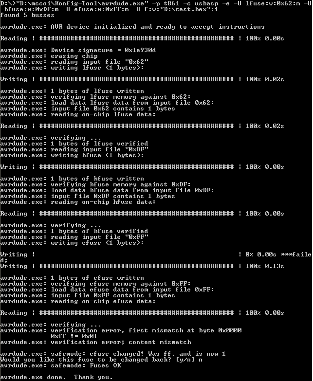

Probleme bem Flashen mit avrdude
OP #1255919
im Anhang könnt Ihr das Resultat eines Flashversuches eines nagelneuen
tiny861 sehen.
Wenn ich übrigens auf die Frage "Would you like this fuse to be changed
back" mit y beantworte passiert gar nichts mehr.
Ist das Teil kaputt oder mache ich was falsch?
Viele Grüße
  Holger
Persönliche Seite
Gleiches Thema wie beim Atmega168.
Stell mal beim AVR
http://www.engbedded.com/fusecalc/
den Attiny861 ein und lies dir die rot geschriebene Beschreibung bei der
Extended Fuse durch. Mark erklärt das Problem sehr gut.
"* Note that some numerical values refer to fuses containing undefined
bits (set to '1' here). Depending on the target device these fuse bits
will be read either as '0' or '1'. Verification errors will occur if the
values are read back with undefined bits set to '0'. Everything is fine
if the values read from the device are either the same as programmed, or
the following values (undefined set to '0'): Extended: 0x01."
