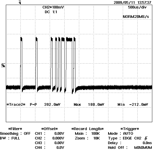

@prx: Ich habe einen 10-Ohm-Widerstand in die Tx-Leitung gefummelt, das
Oszi drübergehängt und den im Anhang befindlichen Screenshot gemacht.
I=U/R --> 200mV ~ 20mA
Holla, das sollte nicht sein, wo kommen die denn jetzt her??
von Benedikt K. (benedikt)
Bist du sicher, dass du mit dem GND vom Oszi den Ausgang nicht
kurzgeschlossen hast? 20mA ist nämlich so ziemlich das maximale was der
MAX232 kann, dazu braucht man schon einen kompletten Kurzschluss.

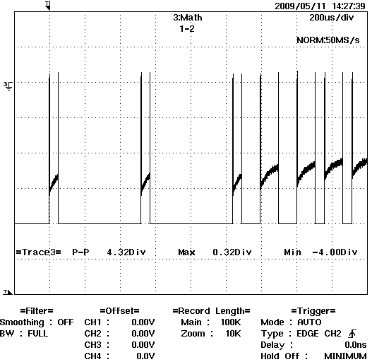

von Anna-zaira E. (nanalisa)
patsch hätte ich auch selbst drauf kommen können, sorry!!
Jetzt aber:
- Messspitze 1 VOR dem Widerstand (aus Sicht der Schaltung)
- Messspitze 2 HINTER dem Widerstand
Ergebnis im Anhang
von (prx) A. K. (prx)
Jeder mir bekannte Oszi mit 2 Kanälen kann die Differenz beider Kanäle
anzeigen.
Aber: Man verliert dadurch an Genauigkeit, und das ziemlich heftig wenn
das ein digitaler ist der digital subtrahiert statt analog. Dann sind
100mV Differenz bei +/-10V Pegel um Faktor 100 auseinander und es bleibt
bei einem 8 Bit ADC nix mehr übrig, das sich anzuzeigen lohnt.
Also: Die Messschaltung von Erde trennen, sofern kein exchter
Differenztastkopf vorhanden ist.
Anna-zaira Engeln schrieb:
> Ergebnis im Anhang
Aber ohne Einheiten (V/div), somit für uns nutzlos.
@prx, ja, hab ich auch gerade gesehen, SORRY!
Einheit ist bei beiden Kanälen 1V/DIV (folglich im Ergebnis auch).

2div=2V/10Ohm = 200mA. Kann so nicht stimmen.
Manno, tut mir leid, ich hab jetzt nochmal neu gemessen:
- 10-Ohm-Widerstand in der Tx-Leitung
- Oszi-GND an das Signal-GND vom MAX232
- Messspitze 1 -wie oben- an Widerstand-Eingang (aus Schaltungs-Sicht)
- Messspitze 2 an Widerstand-Ausgang
- Kanäle 1&2 alle beide mit 50mV/Div
- Kanal 3 = Kanal 1 - Kanal 2
--> Vmax: 3.04 Div ~ 0.152V ~ 15.2mA

von Günter (Gast)
womit dann zumindest ein Kanal 1 heftig übersteuert ist
Günter

von Günter (Gast)
> Verstehe ich nicht, was heißt das?
Dei OSZI hat max 10Div Vertikal (nehme ich mal an),
d.h. 10 * 50mV = 500mV Vollaussteuerung.
An Kanal 1 liegen aber +/- 8V.
Gruß,
Günter
