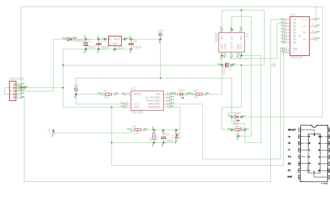

Und zwar habe ich folgende Schaltung (siehe Anhang):
Kurze Schilderung der Schaltung:
Die Schaltung nimmt von einem Gerät eine Frequenz ab, eine Raddrehzahl.
Je schneller sich das Rad dreht, desto höher die Frequenz. Dadurch wird
etwas geregelt.
Nun möchte ich in diese Regelung eingreifen. Das ganze geschieht mittels
einem Taktgeber NE555 der eine einstellbare Frequenz erzeugt (mittels
Poti).
Durch einen Mikroncontrollerausgang soll über ein Transistor ein Relais
gesteuert werden, welches dann zwischen originalem Takt des Rades und
dem Takt des NE555 hin- und herschaltet (es muss ein Mikrocontroller
sein, da die Schaltung erst bei Auswertung gewisser Signale erfolgen
soll, das Programm funktioniert).
Soweit so gut funktioniert das ganze auch von der Schaltung her, jedoch
in der Praxis gibt es Probleme:
Irgendwie wird das Signal des Taktgebers gestört und das Gerät meldet
einen Fehler. Dies ist jedoch nur der Fall, wenn das Relais nicht
angezogen ist. Sobald es anzieht, ist das ganze in Ordnung.
Ich habe auch schon die Schaltkontakte am Relais vertauscht, d.h. nicht
angezogen NE555 als Taktgeber und angezogen der originale Takt des
Rades.
Umgekehrt das gleiche Spiel. Sobald das Relais nicht angezogen ist, wird
der Takt scheinbar gestört und die Elektronik des Gerätes meldet einen
Fehler.
Wenn ich die Schaltung durch einen mechanischen Schalter schalte, d.h.
nicht von Transistor und Mikrocontroller funktioniert es, das Gerät
zeigt keine Fehlermeldung.
Kann es sein, dass der Mikrocontroller durch seine Frequenzen die
Schaltung beeinflusst?
Was wäre die Lösung des Problems? Ein Optokoppler? Wenn ja, wie müsste
man den anschließen und welchen müsste man nehmen?
An Spannungsabfall kann es ja nicht liegen, da das Relais im NICHT
angezogenen Zustand ist und somit kein Strom verbraucht.
Wäre nett, wenn mir jemand helfen könnte.
Anbei ist der Schaltplan angefügt, tut mir Leid für die
Unübersichtlichkeit, aber ich habe als Maschinenbauer noch nicht so oft
mit eagle gearbeitet.
LED1 im Schaltplan zeigt an, wenn der Mikrocontroller geschaltet hat und
LED3mm blinkt einfach in der Frequenz des NE555. Das Poti 25k dient zum
einstellen der Frequenz des NE555.
Am Stecker is Pin3 +12V. Pin 2 und 4 sind GND. PIN5 ist das originale
Signal des Rades (geht auf Schaltkontakt des Relais). PIN1 schaltet das
Signal an die weitere Elektronik des Gerätes (geht ebenfalls auf

Mein Gedanke war, ob ich nach dem Transistor einen Optokoppler +5V
einsetze, der gesteuert wird von den 5V nach dem Spannungsregler und die
Masse zum Relais dann durchschaltet. Somit müsste doch das Relais
komplett galvanisch getrennt sein vom Mikrokontroller, der ja das Relais
schaltet.
Könnte das funktionieren?

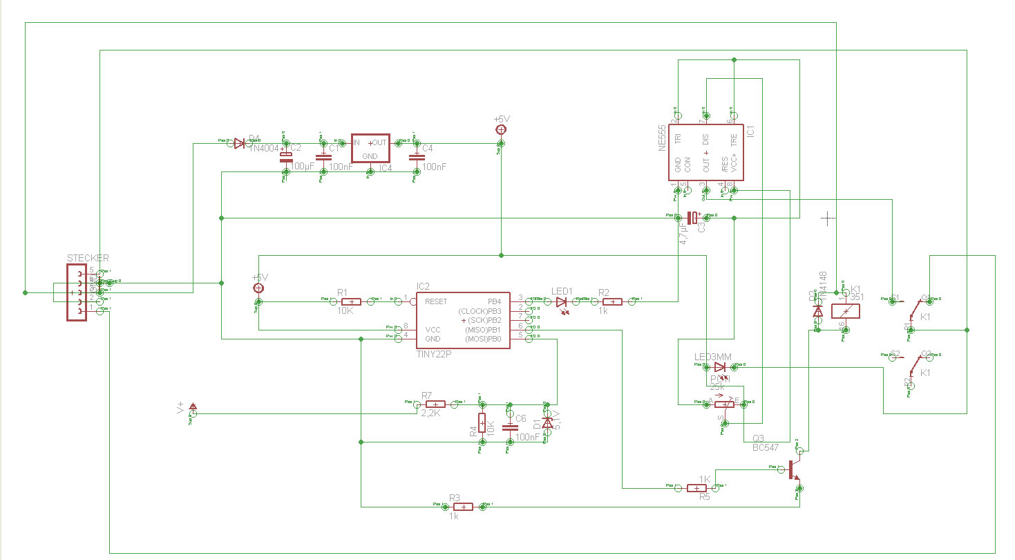

Ich weiß nicht, ob das mit dem Problem zusammenhängt, aber folgendes ist
mir aufgefallen:
Die LED hat keinen Vorwiderstand und zerrt damit gewaltig am Taktsignal
(und geht bald kaputt). Oder ist der Vorwiderstand in die LED
integriert?
Der Strom durch die Relaisspule kann wegen R3 maximal etwa 4.5mA
erreichen. Ist das Absicht? Mechanische Relais brauchen meist etwas
mehr.
von Stefan H. (speed2win)
das mit R3 ist mir beim Testen der Schaltung auch aufgefallen und habe
ich mittlerweile durch eine Drahtbrücke ersetzt.
Die LED3mm ist eine LED für 5V mit integriertem Vorwiderstand.
Das Problem liegt ja auch nicht am Taktsignal des NE555 direkt, denn
wenn ich den Takt von NE555 und den originalen des Rades vertausche am
Schaltkontakt des Relais, dreht sich das Problem um. Einmal taucht es
dann am Takt von NE555 auf und getauscht dann am originalen Takt des
Rades.

von Wolf (Gast)
pin 4 des 555 (nicht des Controllers, der ist ja Gnd) soll auf Vcc
liegen, also auf 5V.
Was die Rad-Frequenz macht, sehe ich nirgends im Plan.
Wie sieht die Störung den aus?
Kriterium einer Störung?

von yalu (Gast)
Vielleicht ist einfach nur Schmutz oder Korrosion im Relais, und zwar in
dem Kontakt, der in Ruhestellung geschlossen ist. Das Relais hat lt.
Schaltplan zwei Umschalter. Versuch es mal mit dem zweiten oder, noch
besser, mit einem anderen Relais. Du kannst auch mal den Kontaktwider-
stand messen.
Ansonsten wäre ein Oszibildchen von den Signalen in funktionierendem und
nichtfunktionierendem Zustand sicher sehr aufschlussreich.

von Wolf (Gast)
> Die Radfrequenz wird nur am Stecker (Schaltplan ganz links) an PIN5
 > abgenommen...
  abgenommen?  Kann ja beides bedeuten: vom Rad ´abgenommen´ oder nach
dem  Durchgeschleifen über den Relaiskontakt ´abgenommen´.
INPUT für Radfrequenz muß an PIN1 des Steckers gehen.
PIN5 des Steckers ist OUTPUT für abwechselnd  B E I D E  Frequenzen.
Wenn PIN5 INPUT ist gibts einen Konflikt, dann kollidieren die beiden
Takte. Du hast den mechanischen Schalter richtig angeschlossen, die
Relaiskontakte jedoch nicht?

So wie es aussieht hast du nicht so hohe Frequenzen, dass das Relais
nicht seinen Zweck erfüllen könnte.
MfG Ovular
von Route_66 (Gast)
Hallo!
In Abhängikeit vom Material und "Vorleben" benötigen mechanische
Kontakte (Relais, Schalter...) manchmal einen Mindeststrom. Nicht
umsonst gibt es sogennante Signalrelais. Wenn da mal ein ordentlicher
Strom geschaltet wurde geht das mit kleinen Strömen nicht mehr
zuverlässig. Mal nach Selbstreinigungsstrom (ich glaube so hieß das?)
gooooglen!
von Wolf (Gast)
Die Frequenz des 555 liegt mit dieser Dimensonierung unter 100Hz, das
ist nicht viel.
Aber Achtung was A. K. (prx) schrieb: Schleifer an E des Trimmers macht
zzzsch.
Was hat ein Schalter Besonderes als ein Relais, daß es mit Schalter
funktioniert und mit dem Relais nicht?
 > Die Störung wird angezeigt wenn d. Relais nicht angezogen ist,
 dann liegt es am Rad (-Geber), wie sieht dessen Frequenz aus, bzw. wie
wird sie  erzeugt und
 was wertet die Störungsüberwachung aus? Stillstand, Leitungsbruch,
Sturmgeschwindigkeit...
Mit einem Oszi solltest Du schon messen.
die Frequenz des NE555 wird auf ca. 4-5Hz eingestellt.
Poti habe ich vor dem Einlöten ohmisch durchgemessen.
@Route_66
Das Relais habe ich bereits getauscht, gegen ein Nagelneues ohne
Vorleben, gleicher Effekt.
Der Radgeber erzeugt seine Frequenz durch einen Reedkontakt und einen
Magneten, d.h. der am Rad befindliche Magnet rotiert am Reedkontakt,
welcher feststeht, vorbei. Je schneller das Rad, desto höher die
Frequenz (mehr Durchgänge am Reedkontakt). Die maximale Frequenz dort
liegt bei ca. knapp 30Hz (minimale logischerweiße 0Hz, Radstillstand).
Die Störung zeigt sich dadurch, dass bei der Steuerung des Antriebes vom
Rad (Motor) eine Warnsignalleuchte angeht und dieser dann die maximale
Drehzahl des Motors begrenzt (Störbetrieb).
Das komische daran ist ja, wenn ich die Schaltkontakte am Relais
vertausche, und nicht angezogen der NE555 durchgeschaltet wird, kommt
die Störmeldung dort und angezogen, wo nun der Radgeber durchgeschaltet
wird funktioniert dann einwandfrei. Demnach halte ich es für
ausgeschlossen, dass es am Geber liegt.
Grüße
Stefan
von Steven (. (ovular) Benutzerseite
Das finde ich jetzt etwas verwirrend, dass es nicht am Relais liegt.
Ansonsten kanns nämlich nichts mehr sein.
Was ich Dir aber noch vorschlagen kann zu versuchen.
Nur testhalber:
Du hast doch ein 2. Relais... Schließe die Spule einfach mal an die
Versorgungspannung (Pin3 und 4 deines Steckers) an und staune!
Naja ob Du staunen kannst weis ich nicht. Aber ein Versuch ist es meiner
Meinung nach wert. Vieleicht wird die Last vom Gerät erkannt, wenn auch
ungewollt...
MfG Steven
Hallo Steven,
wenn ich das Relais an Versorungsspannung anlege, zieht es ja an. Und im
angezogenen Zustand habe ich ja keine Probleme, nur im nicht angezogenen
Zustand, das ist ja auch das, was mich so stutzig macht.
Ich habe nun mal das gleiche nochmal mit dem Schalter getestet. Anfangs
hat es funktioniert, mittlerweile, wenn ich das Relais mit dem Schalter
anstelle mit dem Mikrocontroller betätige, bekomme ich im nicht
angezogenen Zustand ebenfalls einen Fehler.
Ich denke deshalb, dass die Schaltung mit dem Relais irgendwie nicht
funktioniert.
Gibt es eine andere Möglichkeit, Frequenzen sauber durchzuschalten?
Als Relais habe ich das siehe Anhang benutzt.
Grüße
Stefan
Ich meinte ein 2. Relais als Last nicht als Schalter. Dann häng halt ein
Widerstand dran.
Du kannst mit Transistoren schalten, mit AND-Gatter, OPs, Optokoppler
oder sonst irgendwas
Aber versuch erstmal die Spannungsversorgung deines Gerätes zu belasten.
von Helmut L. (helmi1)
Frage: Hat deine Reedkontakt auch einen Pullup Widerstand oder schaltet
er nur gegen Masse ?
Das sich die ganze Schaltung ohnehin auf ein gemeinsames Potential
bezieht ist die galvanische Trennung durch das Relais hier nicht
notwendig. Besser ist es hier einen 2 zu 1 Multiplexer einzusetzen
(74HC157)  auch wuerde ich dir empfehlen den Impuls von Radkontakt
erstmal zu entprellen (mit RC Glied und einen 74HC14 Schmitttriger
hinterher) um hier klare Verhaeltnisse zu schaffen.
Auch ist der NE555 Timer nicht unbedingt noetig das kann der Tiny so
nebenbei mit erledigen.
Gruss Helmi
von Anselm (Gast)
Generell ist bei stromlosen Signalen mit einem Signalrelais, oder
zumindest mit einem Relais zu schalten welches vergoldete Kontakte hat
(AU).
Alles andere führt mit Sicherheit zu Problemen.
Wir verwenden für soetwas immer Reed-Relais mit 30mOhm
Gruß Anselm

Den MUX kann ich doch direkt über den Ausgang Mikrocontroller steuern.
Wenn der Ausgang aktiv ist und 5V anliegen schaltet der MUX von A auf B
oder?
Ich habe den Schaltplan mal umgebaut und anstelle des Relais den
vorgeschlagenen MUX eingebaut. Jedoch konnte ich in EAGLE für den MUX
den Pin 16 nicht finden, der für VCC+ zuständig ist (siehe Anhang und
Auszug aus Datenblatt).
Ist das ganze so richtig? Und was ist mit VCC+ am MUX?
Grüße
Stefan
von yalu (Gast)
Ja.
> B oder?
Ja.
> Jedoch konnte ich in EAGLE für den MUX den Pin 16 nicht finden, der
> für VCC+ zuständig ist (siehe Anhang und Auszug aus Datenblatt).
Pin 8 (GND) fehlt ebenfalls. Beide erhältst du, indem du zuerst auf den
Invoke-Button (der mit den 4 kleinen AND-Gattern) und dann auf das
Bauteil im Schaltplan klickst.
Auch solltes du nicht benutzte Eingaenge entweder an GND oder +5V
anbinden je nach logischer Funktion. In dem Fall des Mux ist das hier
egal also +5V oder Gnd.
super, das habe ich jetzt auch gefunden mit dem Invoke.
Für was ist der Anschluss "G" am Mux?
Alle unbelegten Eingänge habe ich nun mit Ground verbunden.
Weitere Frage Interesse halber:
Könnte ich an einem MUX Eingang A GND anlegen und an Eingang B +5V. Den
dazugehörigen Ausgang lege ich auf VCC++ des MUX. Wäre somit auch durch
einen MUX eine Selbsthaltung realisierbar ähnlich einem Relais? Sobald
der MUX ein kurzes Signal erhält, schaltet er ja dann um auf Eingang B
und dieser gibt an den Ausgang +5V, welcher ja mit VCC+ verbunden ist.
Ich werde die Platine mal routen, ätzen, wenn das jetzt so stimmt und
bestücken, mal schauen, ob es funktioniert.
Grüße
Stefan
Der ist der gesammt Enable Eingang. Der sollte auf GND liegen sonst ist
der MUX abgeschaltet. Dient dazu wenn man mehrere MUX kaskadieren will.
>Den dazugehörigen Ausgang lege ich auf VCC++ des MUX.
Aber nur wenn du den MUX kaputt machen willst. Der Mux schaltet ein
Signal nur vom Eingang zum Ausgang durch nicht umgekehrt. Das sit kein
Umschalter wie bei einem Relais. Wenn du den Ausgang auf GND oder VCC
anschliesst raucht dir der Ausgang ab.
Und denk daran mehr als +5V mag der Mux an seinem Eingang nicht. Am
besten du schaust dir mal das Datenblatt dazu an.
