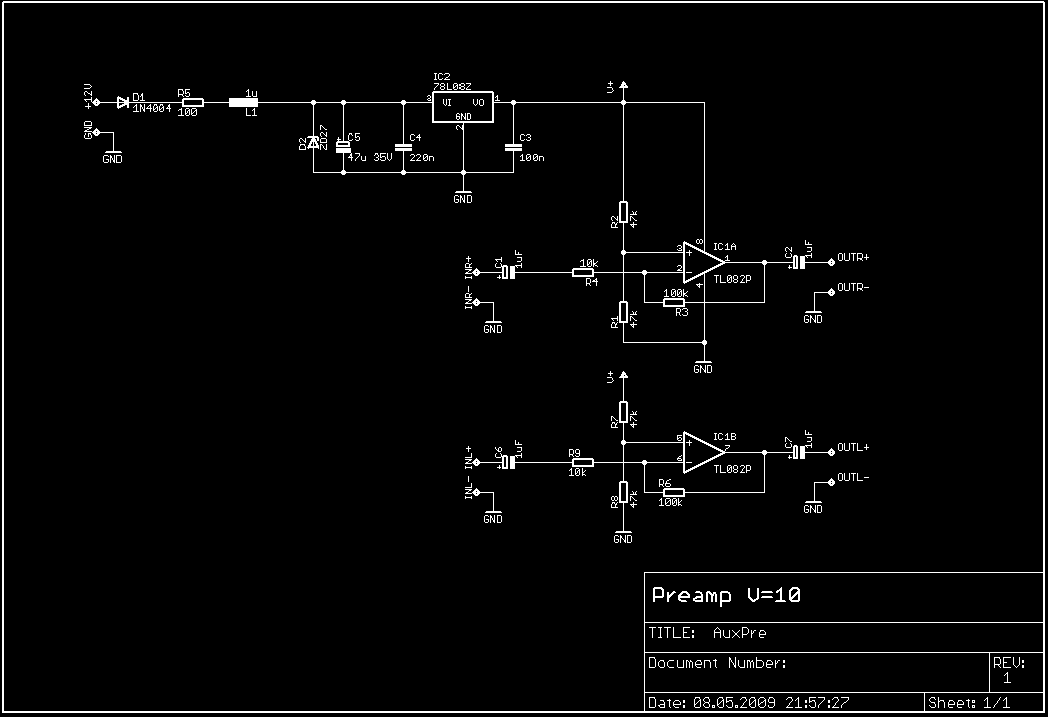

ich habe in meinem Auto jetzt eine Freisprecheinrichtung installiert
welche auch mp3's über SD-Card und Memorystick abspielen kann. Leider
hat mein VW Radio einen Aux (CD-Eingang) welche einen relativ hohen
Pegel benötigt (nach Osci ca 4-4,5V SS), die FSE liefert ohne
Verzerrungen nur ca 0,4 V SS. Daher habe ich mir gedacht das mit einen
Opamp zu verstärken, habe jedoch null Erfahrung mit Analgogtechnik.
Meint Ihr das könnte so wir im Anhang funktionieren ?
Vielen Dank für Hinweise
Prinzipiell ja, aber 4Vss liegen für TL082 schon recht knapp an den
Rails.
Außerdem sollte der Spannungsteiler R1 - R2 noch ein C (1µF) parallel zu
R1 haben. Dafür kannst du dir R7 und R8 sparen und die beiden +Eingänge
zusammen an diesen Teiler legen.
1uF als Eingangs-C geben 16Hz untere Grenzfrequenz - ist ok, aber beim
Ausgangs-C musst du die Impedanz des Audioeingangs beachten. Es sollte
genauso bei mindestens 10k liegen.
Ich denke sogar, der 7808 ist nicht notwendig - die Filter an den 12V
schon. Der TL08x verträgt bis zu 36V und die sollten nach dem Filter
nicht mehr auftreten. Für das L würde ich den größtmöglichen Wert in der
vorgesehenen Baugröße nehmen, das den benötigten Strom noch kann. Dann
hast du genügend Luft zur Versorgungsspannung.
OP
4 VSS war auch nur ein Peak, ich denke es liegt darunter. Ich habe den
Spannungsregler auch nur vorgesehen da ich im Extremfall die maximale
Eingangsspannung begrenzen wollte, so ne art Notbremse.
Der C über R1 stabilisiert den Arbeitspunkt des OP's besser, korrekt ?
Auf einen Spannungsteiler hätte ich auch selber kommen können, vielen
Dank für den Hinweis.
Leider kenne ich die Impedanz des Audioeingangs nicht, nicht
Dokumentiert. Meinst Du es könnte damit funktionieren ? Sonst mache ich
mir morgen mal eine Platine und lasse es darauf ankommen.
Der Strombedarf ist eh gering, mal sehen war für Spulen ich noch habe,
sollte auch estwas mit mehr Henry's dabei sein.
'Stabilisiert' ist IMHO nicht ganz der korrekte Ausdruck.
Einerseits wird das Potential mit dem C beruhigt (über den Teiler
könnten noch Störungen von der UBatt hereinkommen - ja, da könnte man
'stabilisiert' sagen), andererseits bezieht dieses C den +Eingang
wechselstrommäßig niederohmig auf GND.
>Dokumentiert.
Die Eingangsimpedanz ist in Audioanlagen üblicherweise im Bereich
10k-50k, es sollte also keine Probleme machen. Du könntest aber für die
Platine einfach noch die Bestückoption für einen 10µ oder 47µ vorsehen,
falls die untere Grenzfrequenz wegen einer geringeren Eingangsimpedanz
zu hoch wäre. Das kostet zunächst gar nichts :-).
Ja.
Wenn du bei den ersten Test feststellen solltest, dass die Verstärkung
etwas zu groß ist, dann würde ich R3/R6 verkleinern und nicht R4/R9
vergrößern. Die 100k für R3/R6 würde ich nicht ohne Not überschreiten.
