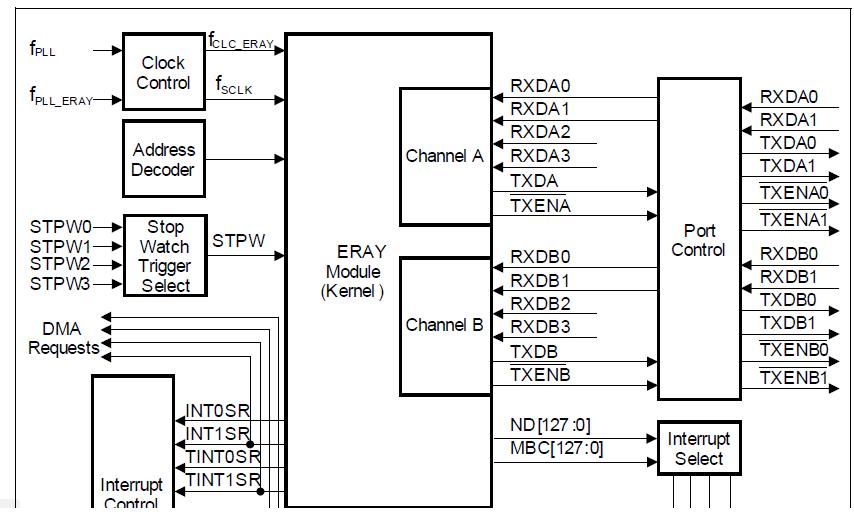

ich möchte die FlexRay-Einheit des TC1797 nutzen, mir sind aber ein
paar Sachen noch unklar:
- der TC1797 besitzt zwei FlexRay Channel (A und B), doch im
Blockschaltbild des Datenblattes sind bei jedem Channel 6 Signale nach
außen geführt, doch pro Channel braucht man ja nur 3 Signale (RXD, TXD
und TXEN). Hat der Baustein damit 4 "Channel"?
- beim Transceiver: wird der "Bus Guardian" im Normalfall vom µC aus
gesteuert? (BGE input)
lg

Die verbleibenden 3 Signale pro Channel werden Steuerleitungen sein
(z.B. ERR, STB, RST, WAKE, ...) Schau mal im Datenblatt vom Transceiver
in wie weit du die verwenden kannst/musst. Manche kann man auch fix auf
LOW oder HIGH ziehen.
Die Antwort auf deine Frage lautet also: Nein, der Baustein hat nur 2
Channels
Meines Wissens nach ist der BusGuardian immer noch ein feuchter Traum
des FlexRay Konsortiums, allerdings bin ich auch nicht mehr auf dem
aktuellsten Stand ;-)
Ich würde den Pin prophylaktisch an den µC anschließen.

Es handelt sich dabei aber nicht um Steuerleitungen wie das Bild zeigt.
Z.B. beim Channel A sind folgende Signale an Pins herausgeführt:
RXDA0 (P0.9)
RXDA1 (P6.12)
TXENA (P0.10 und P6.10)
TXDA (P0.14 und P6.13)
Jetzt versteh ich nicht wieso es zwei RXDAx Signale von einem Channel
gibt?
Und die Signale TXENA und TXDA an zwei verschiedenen Pins ausgeführt
sind?
LG

mhm, das ist in der Tat sehr merkwürdig.
Das einzige, was mir dazu einfällt ist, daß vielleicht eine
Alternativbelegung der Pins vorgesehen ist. Du kannst also quasi wählen,
ob du an Port0 oder an Port6 deinen Transceiver anschließt.
Kannst du das ganze Datenblatt (oder einen Link dazu) mal posten?

Servus,
FlexRay ist ja recht schnell was die Taktrate betrifft. Daher die zwei
TX Leitungen.
TXDA ist die Datenleitung.
TXENA ist die TX Enable Leitung. Über diesen Pin wird die TX Leitung am
Tranceiver freigeschaltet. Wird gemacht damit keine Störungen übertragen
werden von Teilnehmern die nicht an der Reihe sind mit senden.
Für die RX Pins, schau dir mal das Datenblatt an. Kapitel 20.10 ERAY
Modul implementation. Sind alternative Pins die du verwenden kannst.
Gibts für alle anderen Pins auch, die haben dann nur nicht die
Bezeichung 0 und 1 angestellt.
