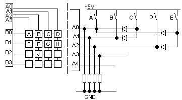

Habe da mal ne Frage wie man am besten eine Tastatur nachbaut. Im Anhang
ist nen Bild mit den beiden möglichen Schaltplänen dazu.
Beim linken Schaltplan wäre die Schaltung zwar billiger dafür aber der
Programmieraufwand höher.
Rechts die Programmierung einfacher. Allerdings wird die Platine dann
mit vielen Dioden bestückt sein wenn man die Beschaltung dann noch dem
ASCII Code anpasst.
Daher die Frage was besser wäre oder wenn wer nen anderen Vorschlag hat
dann immer raus damit.

Die ApplicationNote AVR240 von Atmel beschreibt die Matrix-Tastatur.
Der Programmieraufwand hält sich auch in sehr engen Grenzen.
Wenn man nicht nur eine Platine bestücken will/muß, ist die
Software-Variante wesentlich besser.
Einfach mal nach der ApplicationNote gucken.
Gruß Rahul

@Sven:
Wenn nicht mehr als eine Taste gleichzeitig gedrückt wird, reicht die
linke Variante, aber besser mit Widerständen oder den internen PullUps.
Aber Achtung: Drückt man A E und F, so wird auch B gedrückt
("Geistertaste")
Soll soetwas vermieden werden, bzw. auch Tasten gleichzeitig gedrückt
werden, nimm die rechte Schaltung mit den Dioden.
