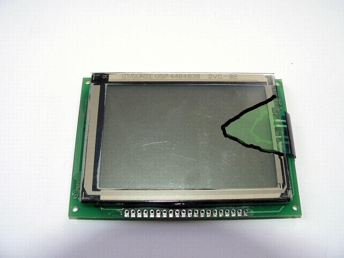

ich habe mir von diesem Display eines bestellt/geliefert bekommen:
Grafik-Display DataVision DG-16080-11
http://www.pollin.de/shop/shop.php?cf=detail.php&pg=NQ==&a=MzU2OTc4OTk=
Dieses Teil hat ein Touch-Panel, welches aber von Pollin nicht erwähnt
wird, weil sein Nicht-Funktionieren wohl der Grund für die Existenz
dieses Postens ist.
Verschiedentlich habe ich Anleitungen gefunden, die das "Reparieren"
dieses
Displays -- allerdings für ältere Versionen des GLCDs -- durch Erhitzen
des Übergangs Folienleiter-Touchfolie beschreiben.
Das funktioniert aufgrund des Aufbaus der neueren Version des GLCDs
nicht wie
beschrieben, das lediglich die Touch-Folie wegschmilzt.
Ein Foto meines GLCDs ist hier:
http://i42.tinypic.com/op0e9l.jpg
Vielleicht hat jemand noch eine alternative Idee?
Vielen Dank schonmal sehr herzlich für jede Hilfe im Voraus!

wenns wirklich nur der folienkontakt ist der sich vom glas gelöst hat
versucht folgendes:
kleines reisebügeleisen mit teflonbeschichtung besorgen (oder was
ähnliches heißes mit antihaftbeschichtung :-)
temperatur auf minimal stellen
mit leichtem druch und kreisbewegung versuchen die kontakte wieder
anzubügeln
je nach folie braucht man mehr temperatur, also wenns nicht
funktioniert, wärmer drehen und nochmal versuchen bis es klappt.
ich hab auf diese weise mal ein folienkabel auf ein display eines
schnurlostelefons gebügelt das sich gelöst hatte. bei mir war das eisen
nicht recht heiß, ich nehme an der kleber wird durch die wärme aktiviert
oder so.

Ich dachte zuerst auch, das meine nicht Funktionieren... Du musst
zwischen Pin 1 und 3, bzw 2 und 4 messen... Zwischen 1 und 2, bzw 2 und
4 solltest du einen Widerstand von ca. 500Ohm messen... Dieser ist
konstant, und ändert sich beim Touchen nicht... Die beiden anderen
ändern sich in x bzw. y Richtung...
Am Wochenende hab ich endlich mal Zeit, mit meinen zu spielen...
Funktionieren alle 3 ohne nachzuhelfen...

also ich hab mich jetzt mal mit einem Bügeleisen an meine Displays
gewagt (hab übrigends die neue Version).
Hab das Bügeleisen auf die kleinste Stufe gestellt und zwischen
Bügeleisen und Display ein Tuch gelegt das meine Mutter immer zum Bügeln
von Wolle benutzt (Ist irgend so ein Synthetik-Stoff). Ein paar Sekunden
drauf gehalten und siehe da: Der Touchscreen lebt!
Es hat mit beiden Exemplaren funktioniert. Die Linearität teste ich mal,
sobald ich etwas Zeit dazu finde.
Danke noch mal an alle hier für die wertvollen Tipps!

OP #1270859
Moin Holger,
GENIAL!
Magst Du Dein "Touch-Screen-Repair-System"(tm) ;) vielleicht etwas
genauer beschreiben?
Was ist das für ein Tuch, welches Du zwischen Screen und Bügeleisen
gelegt hattest?
Welche Stelle hast Du heiß gemacht (kannst gerne mein Bildchen hier:
dafür benutzen und drunrummalen....
Ich möchte nur nicht wegen meiner noch nicht vorhandenen Erfahrung mit
diesen
Dingen mir mein Display schrotten (worst case) oder mir die Chance auf
ein funktionierendes Touchpad versauen.
Ganz herzlichen Dank für Deine Hilfe und Deine Information im
Voraus!
Schönen Feiertag!
mcc
Gast #1271980
Hallo mcc,
also das Bügeltuch ist so was wie dass hier:
http://www.amazon.de/Wenko-523586-B%C3%BCgeltuch-Gitternetz-730553/dp/B0002HP1G4
(Bitte nicht als Amazon-Werbung verstehen, aber die haben nunmal ein
schönes Bild davon drin!)
Allerdings ist das Tuch meiner Mutter nicht durchsichtig.
Ich hab in deinem Bild mal versucht die Stelle einzuzeichnen, auf die
ich das Bügeleisen gelegt habe. Hatte die Hitze eigentlich nur über den
Anschlüssen.
Aufgelegt habe ich das Bügeleisen für ca. 20 Sekunden. Leider gibt das
alte Bügeleisen keine Information mehr über die eingestellte Temperatur
her (die Beschriftung ist leider abgenutzt). Ich hatte es auf jeden Fall
auf der niedrigsten Stufe.
Bewegt habe ich das Eisen nicht. Den Folienleiter habe ich
sicherheitshalber vorher fixiert (Kaffeetasse drauf gestellt).
Allerdings habe ich den Display-Teil noch nicht in Betrieb genommen. Ich
kann dir also auch nicht sagen, ob die Elektronik die ganze Aktion
überlebt hat. Auch über die Linearität kann ich noch nichts sagen.
Grüße, Holger

#1272275
Meino Cramer schrieb:
> Entweder misst man dann zwischen den entsprechenden Kontakten einen
> messbaren Widerstand (Reperatur geglückt) oder einen unendlichen
> Wiederstand (noch kaputt) oder srtellt sich die Wirkung langsam ein ?
Es ist in etwa wie bei einem Digitalsignal: Letzendlich ist es doch ein
analoges Signal wenn man nur genau genug sucht.
Der Kontakt ist schon eher digital, der Übergangswiderstand ist aber
dennoch etwas geringer wenn der Kontakt gut ist als wenn er gerade so da
ist.
> Wioe groß sind denn so die Werte, die ich messen muss?
Wenige 100 Ohm. Je nach Display sind die Werte ziemlich unterschiedlich.
Ich sag jetzt mal 200-800 Ohm, so in der Richtung.

Hat außerdem jemand eine (andere) Idee den Folienleiter zu kontaktieren.
Ich hab jetzt Kupferklebestreifen probiert, aber die halten nicht.
Silberleitlack wär mir als nächstes eingefallen.
ISA-Stecker is ja auch nicht optimal.
MfG
J.K.
#1275419
So, ich will mir hier jetzt ein paar Fragen selbst beantworten :-)
> Es ändert sich immer beide Werte wenn ich den Finger horizontal oder
> vertikal bewege. So wie ich das verstanden habe, sollt das nicht sein
> oder?
Wenn ich zwischen 1 und 2 bzw. 3 und 4 messe, habe ich einen Widerstand
von ca. 500Ohm (wie oben beschrieben), daher ist es nur logisch, dass
sich beide Widerstandswerte ändern( 1-3, 2-4), wenn ich horizontal auf
und ab fahre.
ISA Stecker funktioniert nur, wenn die Kontakte verbiegt und irgendwas
zusätzlich klemmt.
Die Kupferklebestreifen funktionieren nicht so schlecht. Am besten ist
es glaub ich mit Silberleitlack eine Pinleiste draufzukleben. Auf einer
Platine kann man dann die entsprechende Sockelleiste befestigen´.
MfG
J.K.

Gast #1496327
Hallo svenba,
ich habe einfach eine Buchsenleiste eines alten ISA slots genommen und
abgesägt.
Die Rückseite des Folienleiters mit Klebeband etwas aufpolstern ( ein
paar Klebestreifen übereinander) damit der Anschluß dicker wird.
Dann einfach in die Buchsenleiste einschieben!
Funktioniert wunderbar !   :-)
