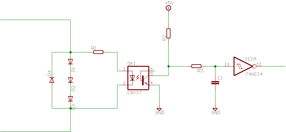

von Helmut L. (helmi1)
Wenn es nur darum geht festzustellen ob ein Geraet eingeschaltet ist
oder nicht kann man das auch mit einem Optokoppler und 4 etwas dickeren
Dioden loesen.
Gruss Helmi

von Jens K. (jjk) Benutzerseite
> Dioden loesen.
Mhm, klingt gut, also der "Eingang" links kommt also parallel zum 230V
Gerät? Wie "dick" sollten die Dioden denn dann sein? Doppelte oder
besser vierfache Netzspannung?

von Olli R. (omr) Benutzerseite
Quark. Serienschaltung :-) An jeder Diode fallen nur 0,7V ab. Die
muessen allerdings den gesamten Strom aushalten, also bei Dir dann 2A.
> Muß die Diode denn nicht eine Vorwärtsspannung im angepeilten
> Spannungsbereich + Reserve haben? Elektrotechnik LK ist schon so lange
> her, werd mich da wohl mal wieder einarbeiten müssen ...
LK? Da tut es ein Grundkurs. Reihenschaltung. Die Diode ist in Reihe zur
Last geschaltet. An jeder Sperrschicht fallen ca. 0.7V ab.
Das ist ja gerade der Witz an der Schaltung, dadurch bekommt der
Optokoppler eine Spannung von 2.1V (die ueber den drei Dioden abfaellt)
zugefuehrt.
Der Nachteil ist wie gesagt, dass Du einiges an Leistung verbraten
wirst.

von Andrew T. (marsufant)
>> Dioden loesen.
> Nette Idee, gleich mal gespeichert. Dem angeschlossenen Geraet sollten
> die 2,1V Spannungsabfall eher nichts ausmachen. Allerdings wuerde ich
> das nicht fuer grosse Stroeme verwenden, immerhin verheizt man da
> 4*0.7V*I.
Fast richtig .
Richtig sind 3 x 0.7V xI , und das noch mal durch 2. Dazu addieren wir
0.7V x I/2.
Und man versaut sich den Breich um den Nulldurchgang, was wieder nette
Oberwellen liefert.
Sieht man recht schön z.B. mit dem Oszi.
Da ist der Stromwamdler schon die technisch bessere Lösung.
