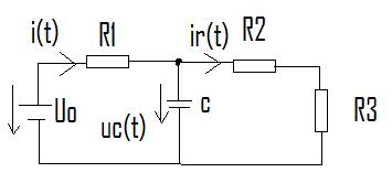

ich hätte eine kurzve frage.
Zur angehängten Schaltung mit folgenden Werten:
R1=100Ohm, R2=50Ohm, R3=150 Ohm.
C=10uF U0=112V.
Zum zeitpunkt t=0 wird der Schalter geschlossen.
Nun soll der Strom i(t) bestimmt werden.
Also logischer gedankengang:
Im Stationären Zustand fliessen 373mA. ( U0/r1+r2+r3).
Im Einschaltmoment fliessen 1,12A.
Die differenz muss folglich durch den Kondensator während des
Einschaltmoments fliessen.
Nun, wie muss ich den Maschenumlauf wählen und was ist meine
Zeitkonstante?
In einer normalen Reihenschaltung währe dies R*C . Nur hier sind noch
parallele Widerstände mit drin und ich bin mir nicht sicher, wie die
gesamte DGL zu lösen ist.
Für tipps bin ich sehr dankbar :)
Gast #1258331
Basis fuer die Zeitkonstante muesste die Partallelschaltung der Beiden
Widerstandszweige sein:
Tau = 1 / (c * R1 || (R2 + R3))
Fuer die Maschenumlauefe gilt:
U0 = i * R1 + ir * (R2 + R3)
U0 = i * R1 + UC
i = c * dUC/dt + ir
Damit muesste man auf die Schnelle schon klarkommen :-)

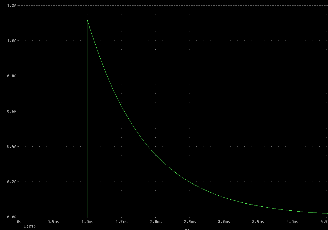

PSpice sagt das, was im Anhang steht.

Gast #1259155
Na gut,
C * dUC/dt + UC / (R2+R3) = (U0-UC) / R1
    IC     +      IR      =      I
Aufloesen und ordnen:
dUC/dt   + ( 1/(R2+R3) + 1 / R1 )/C * UC - U0/(R1 * C) = 0
               hier steckt die Parallelschaltung R1 || (R2+R3) drin :-)
Denn 1 / Rgesamt = 1 / Rx + 1 / Ry
fertig.
