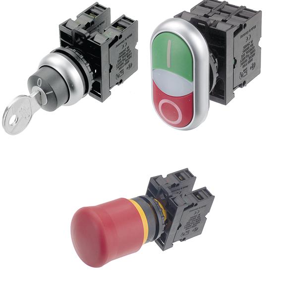

ich suche einen Schlüsselschalter mit mindestens einem Schließerkontakt.
Schalter ist mit Schlüssel freigegeben : Kontakt geschlossen.
So weit so gut.
Zusätzlich habe ich einen mechanischen Freigabeschalter mit 2 Knöpfen
(AN/AUS). Drückt man AN, kommt der AUS Knopf "hoch", und der Schalter
ist geschlossen, drückt man AUS kommt der AN Knopf "hoch" und der
Schalter ist offen. (änlich den Schaltern an großen Geräten wie einer
Kreissäge nur eben mechanisch).
Die beiden Schalter (Schlüsselschalter und AN/AUS Schalter) sind
elektrisch in reihe geschaltet. Will man also ein Gerät über diese
Kombination mit Strom versorgen, muss man den Schlüsselschalter
"einschalten" und die Taste "AN" drücken.
Ich suche jetzt nach einer Möglichkeit oder einem Schalter der es mir
ermöglicht das der AN/AUS Knopf automatisch in die Stellung "AUS" kippt,
wenn ich den Schlüsselschalter aus mache.
Die Schalter selbst sollten mechanisch bleiben, das Zurückfallen in
Abhängigkeit des Schlüsselschalters wäre auch elektromagnetisch denkbar,
ansonsten keine Relais.
Kennt Ihr zufällig einen Schlater oder eine Schalterreihe die solche
möglichkeiten bietet.

Hallo Burner,
vielen Dank für deine Atwort.
Leider fällt ja eben die elektronische Lösung für mich weg, da ich auch
bei Verlust der Steuerspannung die Funktion garantieren will. d.h. ich
will das Gerät trotzdem noch einschalten oder ausschalten können wenn
die Stromversorgung der Steuerelektronik ausfällt. Die Steuerelektronik
beschränkt sich in diesem Fall auf ein paar lämpchen zur Signalisierung
des Zustandes des E/A Schalters, der Schalter selbst ist mechanisch,
oder soll meachanisch sein/bleiben, nur eben eine elekromechanische
Möglichkeit des Rücksetzens in Abhängigkeit zum Schlüsselschalter wäre
denkbar, bei anderen Lösungen mit Relais oder Gatter oder uc oder oder
oder, hätte ich immer das Problem das ich den Lastkreis nicht mehr an
bekomme, bei Verlust der Steuerspannung.
gruß,
m.

Hallo
In meiner Tischkreissäge ist auch ein Tastschalter mit zwei "Knöpfen"
für Ein bzw. Aus drin. Grün und rot. Dabei ist der grüne Ein-Knopf mit
einem Rahmen leicht versenkt, damit er nicht versehentlich durch
Anstossen betätigt wird. Die Rastfunktion ist aber nicht mechanisch
sondern durch  elektromagnetische Selbsthaltung. Wenn ich in der
Ein-Position den Netzstecker ziehe und wieder reinstecke ist die
Maschine automatisch Aus.
Der rote Aus-Taster unterbricht nur über einen Öffner-Kontakt den
Selbsthaltekreis.
So ein Schalter sollte sich doch auftreiben lassen??
             ___         ___
      S1      |  S2       V   S3
      /       V         __|__
-----/ -----O_|_O---*---O   O------*--------O
Netz                               |            Verbraucher
-----------------------------------*-------O
S1 ist der Schlüsselschalter.
S2 ein Öffnerkontakt.
S3 ein Schließerkontakt.
Das Relais überbrückt im angezogenen Zustand S3 und hält sich selber.
Wird S1 geöffnet, fällt das Relais ab und die Maschine ist aus.
Das gleiche passiert bei Verlust der Eingangsspannung.
Falls der Verbraucher sehr viel (Anlauf-)Strom zieht, sollte das Relais
zwei Kontakte haben. Der zweite Kontakt schaltet dann den Verbraucher.
Hi zusammen,
vielen Dank für die zahlreichen Rückmeldungen, aber bitte keine
elektromagnetische selbsthaltung, das geht in diesem Fall nicht,
deswegen schreibe ich ja hier.
Es stimmt, es müsste etwas sein, wie früher diese "Radiobuttons" falls
di noch jemand kennt, zumindest von der funkltion her...
Ich habe die einzelteile schon von z.B. von Möller gefunden, nur leider
gibt es soetwas wie ich suche denke ich nicht, es wäre eine mech.
Verbindung der ausfunktion bei I/O schalter und Schlüsselschalter.
Vielen Dank bis hierher,
m.

Ich sehe das größte Problem darin, den Schalter 'aktiv' bei
Spannungsverlust auf die AUS-Position zu bekommen.
So wie sich das ließt, soll das eine Art Wiederanlaufschutz werden, das
ist nur sicher anwendbar, wenn der AN-Kontakt aktiv auf AN gehalten wird
- also bei Spannungsverlust von selbst den Kontakt öffnet.
Der Schaltplan oben von Netzwanze zeigt genau sowas.
Selbst würde ich noch einn weiteren Kontakt einfügen, damit der
Schlüsselschalter die Maschine NICHT starten kann, wenn der AN-Knopf
bereits betätigt ist (z.B. festgebacken o.ä.).
Wäre aber ein weiteres Relais mit Öffner-Kontakt von AN-Taster nötig.
Ich hab den genauen Namen nicht mehr, aber es sind Reihenrastschalter
mit gegenseitiger Entriegelung. Da sind jeweils 2 öffner und Schliesser
vorhanden und die sind in 5er Kombi noch im Lager (wo ist nur die Shice
Cam?). Wenn man einen betätigt lösen die anderen aus, es kann somit
immer nur einer betätigt sein. Wurden früher z.B. auch in den Fernsehern
zur Kanalwahl verwendet. Leider können die nicht grad viel Strom
schalten (4 A).
Als letzte alternative kann ich dir nur empfehlen, auch wenn es nicht
nach der Normung ist, einen Not-Aus Schalter zu verwenden der mit einem
Schlüssel versehen ist. Der bietet Ratende ein und ausschalt Funktionen
und kann nur mit dem Schlüssel betätigt werden. Also sowas:
TA QRBUVSE : Not-Aus-Tasten, Einbau-Ø 22,3 mm
Bei reichelt zu finden.
