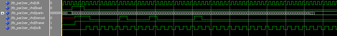

Hier die Stimuli der Testbench
  clk <= not clk after 50 ns;
  tb : PROCESS BEGIN
    wait for 270 ns;
    parin <= '1'&(548 downto 1=>'0')&'1';
    parin <= (others=>'0');
    parin(0) <= '1';
    parin(5) <= '1';
    parin(9) <= '1';
    parin(15) <= '1';
    load <= '1';
    wait for 320 ns;
    load <= '0';
    wait; -- will wait forever
  END PROCESS;
und im Anhang (Screenshot) die ersten paar Bits der Übertragung.
Wenn das Frame-Signal jetzt noch invertiert wird, haben wir ein
lupenreines SPI-Protokoll...
