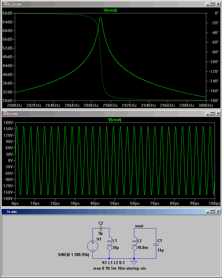

Ich versuche mit LTspice/SwitcherCAD einen induktiv gespeisten
Reihenschwingkreis zu simulieren (besser bekannt als Teslaspule).
Mit der AC Analysis habe ich bei etwa 289kHz die erwartete
Resonanzüberhöhung, von über 60dB. Die Spannung wird also um mehr als
Faktor 1000 erhöht.
Wenn ich das ganze nun im Zeitbereich simuliere, also mir die Kurvenform
im Transient Modus anschauen möchte, dann kommt irgendwie keine richtige
Resonanz zu stande: Die Verstärkung beträgt nur etwa Faktor 150, und die
Stromaufnahme ist auch viel geringer als im AC Analysis Modus und auch
in der Praxis.
Habe ich irgendwo etwas übersehen, dass ich so unterschiedliche
Ergebnisse erhalte?

Bei 287kHz fktzt.
Deine Bauteile habe übrigends parasitäre Elemente, weiß nicht ob das
gewollt ist.
Kannst du mit rechtsklick auf das Bauteil sehen.
OP #1259187
Helmut schrieb:
> Du musst die Zeitauflösung erhöhen, dann klappt es.
Danke!
230kV Ausgangsspannung und eine sinusförmige Stromaufname von etwa 16A
kommen bei 150V am Eingang schon eher hin.
Ich hätte nicht gedacht, dass das Programm bei einer einfachen
Sinuskurve nicht in der Lage ist den Timestep automatisch zu berechnen
und daher solch einen Mist macht.
> gewollt ist.
Ja, ist Absicht, um die Realität möglichst gut abzubilden. Ich versuche
so den maximalen Strom zu berechnen den meine Ansteuerschaltung liefern
muss. Und eventuell das ganze etwas optimieren (Einfluss der Kopplung
der Spulen usw.).
Gast #1259197
Normalerweise ist die automatische Schrittweitenberechnung gut genug für
richtige Ergebnisse. Bei Schaltungen mit Resonanzen hoher Güte, muss man
manchmal nachhelfen.
Egal welches SPICE man nimmt. man sollte immer eine gewisse Vorstellung
davon haben was herauskommen sollte.
