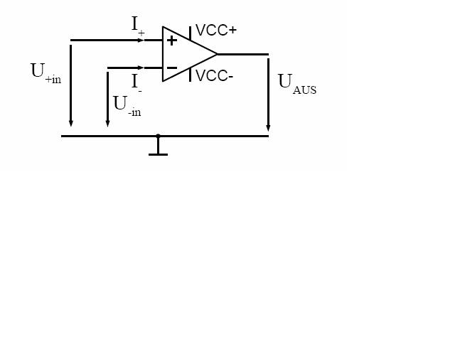

ich versuche mit LT Spice folgende Frage zu beantworten:
welche max. Eingangsspannungamplitude darf angelegt werden wenn gerade
noch ein sinusfömiges Ausgangssignal erreicht werden soll. ( 1kHz, kein
Lastwiderstand)
Als Widerstände wurde R1 = 39k Ohm u. R2 = 1K Ohm gesetzt
Vielen Dank im vorraus für Hilfe

> Widerstände ...
sind in der Schaltung leider nicht zu sehen  :-/
Mach doch lieber einen Screenshot und poste den unter Beachtung der
Bildformate als gif-Datei.
Ich vermute, die Verstärkung ist 1+39k/1k = 40.
Bei einer Versorgungsspannung von z.B. +-12V wären das beim TL082 dann
am Ausgang maximal +-10V (=20Vss) und damit 0,5Vss am Eingang.

ich habe kein Modell für den TL082 da, sonst könnte ich die Modelldatei
verwenden. LTSpice hat standardmäßig nur eigene OPV-Modelle. Daher
beantworte ich die Frage durch eigenes Nachdenken:
Du hast eine nichtinvertierende Verstärkerschaltung mit v=40 aufgebaut
und den OPAMP mit +/-15V versorgt.
1kHz und v=40 bringt den OPV noch lange nicht an sein
Verstärkungs-Bandbreiteprodukt heran, also können wir relativ einfache
Betrachtungen anstellen.
Der TL082 kann bis ungefähr 1.5V zu den Rails hin ausgesteuert werden,
d. h. die Ausgangsspannung kann maximal etwa +/-13.5V betragen. (Die
genaue Angabe findest Du im Datenblatt.)
+/-13.5V geteilt durch 40 beträgt 0.3375V. Bis zu dieser
Eingangsspannung (Spitzenspannung) dürfte die Ausgangsspannung
weitgehend sinusförmig verlaufen. Bei einer höheren Spannung tritt
Übersteuerung "clipping" auf.
