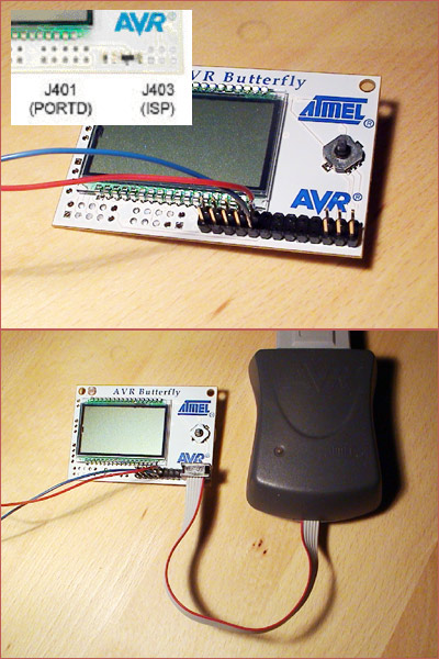

ich hab mir das AVR Butterfly gekauft, und möchte dies nun möglchst per
ISP (Pony-Stk200) Programmieren.
Hat jemand eine Ahnung, wie ich dabei vorgehen muss?
Ich hab schon versucht einen Adapter von dem 2x5er Stecker auf 2x3er
bauen. (Hat nicht geklappt, hab aber nur einfach ein paar Brücken in
die Kupplung u. das Butterfly gesteckt, vielleicht lag es auch daran)
Kann es sein das Programmieren per Stk200 gar nicht möglich ist?
mfg
David

Ich kenne zwar das STK200 nicht, habe mir aber für mein Butterfly und
den originalen AVR-ISP einen kleinen Adapter gebastelt.
Allerdings hat der AVR-ISP von Hause aus auch optional den 6poligen
(2x3) Anschluß, was die Sache sehr vereinfacht.
Wichtig ist, das der Butterfly mit einer externen Spannungsquelle
versorgt wird, da der AVR-ISP seine Betriebsspannung vom ISP-Stecker
bezieht.
Der Adapter besteht einfach aus einer 26poligen (2x13) Stiftleiste, bei
der ich die mittleren Stifte mit einer Zange rausgezogen habe.
Damit der Adapter nicht zu locker sitzt, hab ich die Stifte auf der
Unterseite etwas nach innen zusammen gebogen.
Stroversorgung erfolgt über den Anschluß J401 (Port D), ISP Kabel dann
natürlich auf J403.
Ich hoffe, man kann das auf dem Bild ausreichend gut erkennen.
So kann ich zumindest mit dem AVR-Studio 4 den Butterfly ohne Probleme
programmieren.
Ingo
von Ingo Henze (Gast)
Ooops, kleiner Fehler!
Der ISP steckt auf dem unteren Bild falschrum drauf. Flachbandkabel
mit Stecker muß um 180 Grad gedreht werden, also rote Leitung nach
links!
Ich hatte ihn nur kurz für das Bild draufgesteckt, sonst hängt er im
Moment eigentlich ständig an meinem Testboard :-)

von David (Gast)
ich hab mir jetzt mal einen Adapter von 2x5 auf 2x3 polig gelötet,
dieser scheint auch zu funktionieren.
Leider kann ich immer noch nicht richtig auf den Mikrocontroller
zugreifen, benutze PonyProg 2000 Version 2.06c Beta. Ich erhalte nur
FFs wenn ich den Flash auslese un bekomme ausserdem die Meldung
"Device missing or unknown device (-24).
Es ist eher unwarscheinlich das es der ISP-Adapter ist, den hab ich
nämlich bei ebay gekauft.
Der Adapter dürfte es auch nicht sein (hab ihn durchgemessen).
Könnte es sein dass es an der Spannungsquelle liegt??
Ich verwende ein Netzteil aus einem Canon BJC 2000, welches
Spannungsstabilisiert ist.
Das Netzteil liefert 4,75V.
Könnte es sein das 4,75V zu wenig ist???

>Bei mir ist es nämlich so, dass es garnichts macht, wenn ich mein
>Netzteil an PortD anschließe!
Auch nicht, wenn man den "Joystick" in die hoch-Richtung drueckt?
nein eher zuviel. lt. Atmel-Dokumentation ist max. 4,5V. Der AVR
"vertraegt" mehr, das Dataflash laeuft auch bei 4,5V schon ueber
Spezifikation (wenn Datenblatt richtig verstanden) und ueber das
LCD-Glas gibt es wohl keine zugaengliche Information.
Wahrscheinlich ist der Adapter "verpolt". Pin 1 des ISP Anschlusses
ist durch ein quadratisches Pad markiert, Anschlussbelegung in App-Note
AVR042.
Batterien sollten zum Test der externen Versorgung ausreichen.
Zum Einstieg ist es wohl besser ueber RS232 und den vorinstallierten
Bootloader Programme zum ATmega169 auf dem BF zu uebertragen bis man
sich etwas mit dem Teil auskennt. Das erspart Stress und schliesst
einige Fehlerquellen aus.
