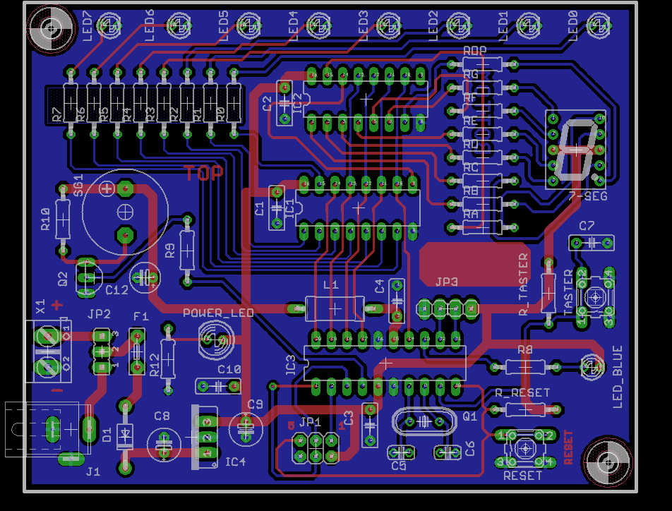

Hi an alle,
ich habe soweit an meinem ersten Layout viele Korrekturen von den
vorgeschlagenen übernommen. Ich habe fast alles ändern müssen, aber so
lernt man. Das PCB möchte ich gern herstellen lassen (doppelseitige
Platine). Es wäre nett, wenn die Profis hier einen Blick darauf werfen
könnten.
Das Attiny26 Board hat folgende Features: 1 Reset-Button, 1 General
Purpose Button, 1 blaue LED, 8 Low Current LED und 7-Segment-Anzeige
angesteuert über kaskadierte Shift-Register, 1 Piezoschallwandler.
Pins PA6 und PA7 sind N.C und über die Stiftleiste JP3 herausgeführt.
Es gibt zwei Flächen jeweils auf tRestrict und bRestrict. Diese sind
später für Kupferschriften vorgesehen.
Was könnte ich noch besser machen, ich bin ziemlich unerfahren im
Gebiet. Für
alle Vorschläge und Tipps bin ich offen.
Im Anhang: Layout mit Massenfläche, ohne Massenfläche, TOP- und
BOTTOM-Side und der Schaltplan. Dieses Mal als ZIP-file ;)
Danke im Voraus,
Grüße.

Die Anschlüsse an die Massefläche hast Du direkt gemacht. Ich würde
jedoch Freistellungen vorsehen, wie im Angehängten Bild. Dann hast Du
weniger Probleme, das Ding zu löten. Sonst leitet Dir die Massefläche
die ganze Wärme ab.
Was spricht eigentlich dagegen, das ganze in SMD zu machen?
>> die ganze Wärme ab.
>Wie stelle ich das bitte unter Eagle ein?
Dazu einfach beim erstellen des Polygons oben die richtige Option
auswählen (siehe angehängtes Bild)

Wenn Du schon eine GND-Fläche anlegst, so wie im Bottom-Layer,
zerschneid sie halt nicht so arg.
- Um den R9 rum bleiben von der GND-Fläche nur kurze Stege.
- Südlich von JP1 wirds auch knapp.
- Der Text unter den Widerständen RDP ... ist auch ungünstig.
- Die Leitung von R9 unter IC3 ist auch nicht ideal.
- Fahre mit VCC von C9 unter IC3 auf dem Top-Layer durch, dann wirds um
JP1 günstiger
- die Leitung von IC3 Pin 3 zu JP1 dann auf den Top-Layer und GND hat
Platz

Daniel P. schrieb:
> Mir stellt sich die Frage warum du das ganze auf eine Doppelseitige
> Platine machen willst? Es wäre kein Problem durch eine Neuanordnung der
> Bauteile alle Leiterbahnen auf eine Seite zu bekommen.
Ohne Brücken bei der Pacckungsdichte, und wie bitte?
freut mich auf den Vorschlag, immerhin wäre das eine günstigere lösung

Eine Einseitige Platine wäre schon vorteilhafter und billiger,
vor allem auch lötbar ohne Kunststoff(X1) zu verbrutzeln weil
man an die Pads auf dem Toplayer mit dem Lötkolben nicht rankommt.
Ich hab natürlich eine selbstgeätze Leiterplatte vorrausgesetzt.
Bei einer durchkontaktierten Industrieleiterplatte wärs ja egal.
Masseflächen sehen ja irgendwie ganz hübsch aus, aber glaubst
du das du mit deiner Schaltung mit EMV- oder HF-Problemen rechnen
mußt. Wenn nicht würde ich das weglassen weil 4. Aggregatzustand.
(Überflüssig).

Ich weiß nicht wie das bei der industriellen Fertigung aussieht aber
beim ätzen zuhause sollte man immer Massefläschen machen. So muss das
Ätzbad nur wenig Kupfer aufnehmen, dadurch spart man Geld und der
Ätzvorgang dauert auch nicht so lange, außerdem muss man dann auch nicht
andauernd das Ätzbad austauschen
> Ohne Brücken
Ist 'Ohne Brücken' absolute Bedingung?
Oder sind 2, 3 Brücken akzeptabel?
Na komm. So hoch ist die Packungsdichte auch wieder nicht.
> und wie bitte?
zb. kann der ganze rote Krempel im linken unteren Ecke bis hinauf zum
grossen C schon mal ohne irgendwelche Probleme auf den Bottom Layer.
Wenn man bei den LED oben ein wenig umschaufelt, kommen die roten
Zuleitungen zu den LED auch einfach auf die andere Seite.
Rechts bei der 7-Segment. Die Zuleitungen in der Mitte sind
zugegebenermassen ein kleines Problem, aber wenn man auch mal zwischen
den Pins rausfährt (bzw. nach oben weg), ist auch das machbar.
Bleibt noch das Eckchen rund um die Schieberegister. Auch da müsste sich
was machen lassen, und zur Not muss man 2 oder 3 Brücken in Kauf nehmen.
Obwohl. Ich denke, wenn man die Schieberegister mal 90° dreht, könnte
die Welt auch schon anders aussehen. Die Versorgungsspannung für die
Schieberegister kannst du problemlos unter den LED-Vorwiderständen
durchführen.
(zb. IC2 um 90° nach links drehen. Dann sind die fast alle Ausgänge auf
der Seite an der die Widerstände sitzen. Da die Pinbelegung egal ist,
die Ausgänge auch mal so umsortieren, dass da keine Überkreuzungen
entstehen, und schon kannst du die 7-Seg komplett mit fast geraden
Bahnen anschliessen und hast die Eingänge links völlig frei liegen.)
... mit relativ geringen Aufwand kriegst du schon mal ~80% aller Bahnen
am Top Layer weg. Und für den Rest bildet man dann eben ein 'Teilnetz',
das mit einer Brücke angeschlossen wird.
Also .... Soooooo schlimm ist das auch wieder nicht, die Platine
einseitig zu machen.

zugegebenermassen ist meine Positionierung auch nicht optimal. Das war
mit Sicherheit nicht mein letztes Layout. so lernt man halt. Ich
analysiere trotzdem noch deine Vorschläge heute abend.
