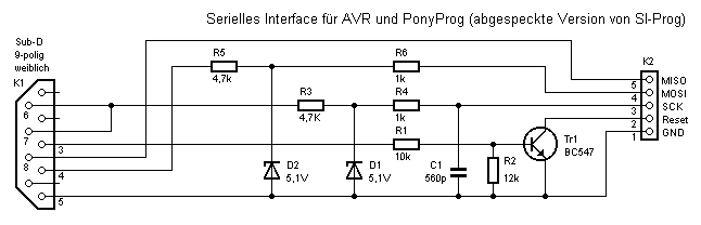

ich habe mir jetzt den diesen programmieradapter gebaut.
nach dem zusammenbauen bei der "endkontrolle" ist mir aufgefallen das
ich mich evtl. :P etwas verklickt habe beim bestellen...
ist das schlimm wenn die z-dioden statt 5,1V erst bei 51V schalten? ^^"
was genau sollen die dioden überhaupt schützen? den comport oder den uC?
ich vermute letzteren...
dienen diese Zdioden nur dazu evtl. vorkommende spannungsspitzen
abzufedern? oder kommt aus dem comport generell mehr als 5.1V?
beim ersteren fall würde ich es einfach riskieren... beim zweiten wohl
eher nicht
danke schonmal für eure hilfe

kenn deinen Programmer nicht aber klingt nach der BitBang-Version die
u.a. auch auf dem Board von Pollin verbaut wird. Da dient die Z-Diode
dazu den Pegel des COM-Anschlusses (+12..-12V?) auf ein für den µC
verträgliches Maß zu bringen. Also letzteres bei deinen Varianten ;-)
Ich würde es nich probieren wollen ^^
Greetz

Nimm die 3,6V und schalte eine normale Si-Diode (1N4148 o.ä) in Reihe,
diese natürlich in Durchlaßrichtung.
Dann kommst Du auf etwas über 4V und das sollte als H-Pegel für den AVR
reichen.
Gruß aus Berlin
Michael

Mit den 3.6 könntest du vielleicht Glück haben.
Passieren, im Sinne von Defekt gehen, kann der µC dadurch nicht mehr. Es
könnte höchstens sein, dass die Pegel dann nicht mehr reichen um als
logisch 1 erkannt zu werden.
Laut Spez. wird alles was über 0.7 * Vcc liegt als logisch 1 angesehen.
Bei 5V sind das dann 0.7 * 5 = 3.5V
Ist knapp, könnte aber reichen.

Die 0,7*VCC kommen mir bekannt vor als allgemeine Angabe.
Im Datenblatt des Mega8 S.268 Figure 155 ist eine PIN Threshold Voltage
vs. VCC angegeben. Die sagt aus das bei VCC = 5V bereits rund 1,7V
ausreichen um als 1 gelesen zu werden.
Welcher Aussage sollte man nun mehr glauben schenken?
Dass das arbeiten an Definitionsgrenzen immer mit Problem behaftet sein
kann sind wir uns ich glaube einig :-)
Wenn wirs genau nehmen kann er auch bei 3,6V und 5,1V Vin kaputt gehen,
S. S.  hat noch keine Aussage über die Betriebsspannung gemacht :-).

Da "schmurgelt" nichts. Diese Schaltung von Scott existiert zu Hunderten
und funktioniert zuverlässig, wenn auf dem Rechner ein Betriebssystem
läuft, das direkte Portzugriffe erlaubt.
MfG Paul

heul... irgendwo habe ich einen fehler
den test besteht mein controller noch einwandfrei..
--- da wird wohl nicht allzu viel getestet :P
beim beschreiben sagt mir ponyprog aber device missing/not found
problemsuche:
funktioniert der ersatz für die zenerdiode wirklich?
> Zd 3,6 + normale diode in durchlassrichtung
Transistor:
gilt diese pin zuordnung immer?
wenn flache seite links dann unten emitter?
http://www.reuk.co.uk/OtherImages/labelled-transistor.jpg
in dem tutorial war der transistor mit der bezeichnung BC 547
angegeben..
nutzen tue ich diesen: BC 547A          TRANSISTOR = BC 237A
den BC 547 ohne irgendwelche buchstaben gab es nicht (bei reichelt)
kann es daran liegen?
ansonsten bin ich ratlos...
Schlechte Idee. Da die Z-Diode ja in Sperrrichtung betrieben wird, hat
das denn netten Effekt, dass sie die negative Spannung in
Durchlassrichtung auf -0.7V begrenzt. Durch die Diode in Serie ist das
aber nicht mehr möglich -> Negative Spannungen werden nur durch die
internen Clamp-Dioden begrenzt, die gemäss Datenblatt mit nicht mehr als
1mA belastet werden sollten.
Dann also wenigstens noch eine zweite Diode parallel zum ganzen Ding um
negative Spannungen auch abzufangen.

bis jetzt funktioniert es noch einwandfrei...naja mal schauen wann der
erste abraucht...wenn er es denn tut..
ist sowieso nur eine übergangslösung...werde das ganze möglichst bald
auf die 5.1V diode umstellen..
will nur nicht für zwei läppische dioden eine bestellung rausschicken xD

Du hast damit natürlich völlig recht, zumal ich die -12V ja noch im
selben Posting erwähnt habe...
