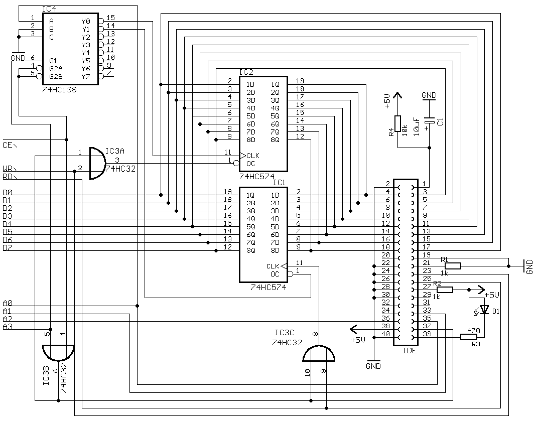

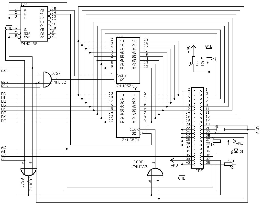

Ich hab mal eine 200MB Festplatte an einen uC gehängt und so über einen
74HC574+R2R Netzwerk und 10kHz Tiefpassfilter 22kHz/8Bit Dateien
abgespielt. Qualität ist super, Ansteuerung extrem einfach, da das
Latch Signal für den 74HC574 gleichzeitig das RD\ Signal für das
externe SRAM ist, in dem die Daten gepuffert werden.
Der uC zählt im 22kHz Takt die Adressen hoch und liest einen Wert aus
dem Speicher. Der Wert wird irgnoriert, da er ja automatisch im Latch
landet.
Gast #94085
@Benedikt
Das mit dem 74HC574 und R2R Netzwerk ist mir klar und ich stimme dir
zu, dass das sehr einfach ist. Aber dein erster Satz: "Ich hab mal
eine 200MB Festplatte an einen uC gehängt", das ist doch eine echte
Knochenarbeit oder hast du da eine einfache Lösung. Glaube das würde
noch mehr interessieren.
Gruss
Karl
Gast #94086
Die Hardware ist nicht kompliziert, und die Software auch nicht...
Ich verwende generell einen externen Datenbus, für größere Schaltung am
einfachsten und am schnellsten...
