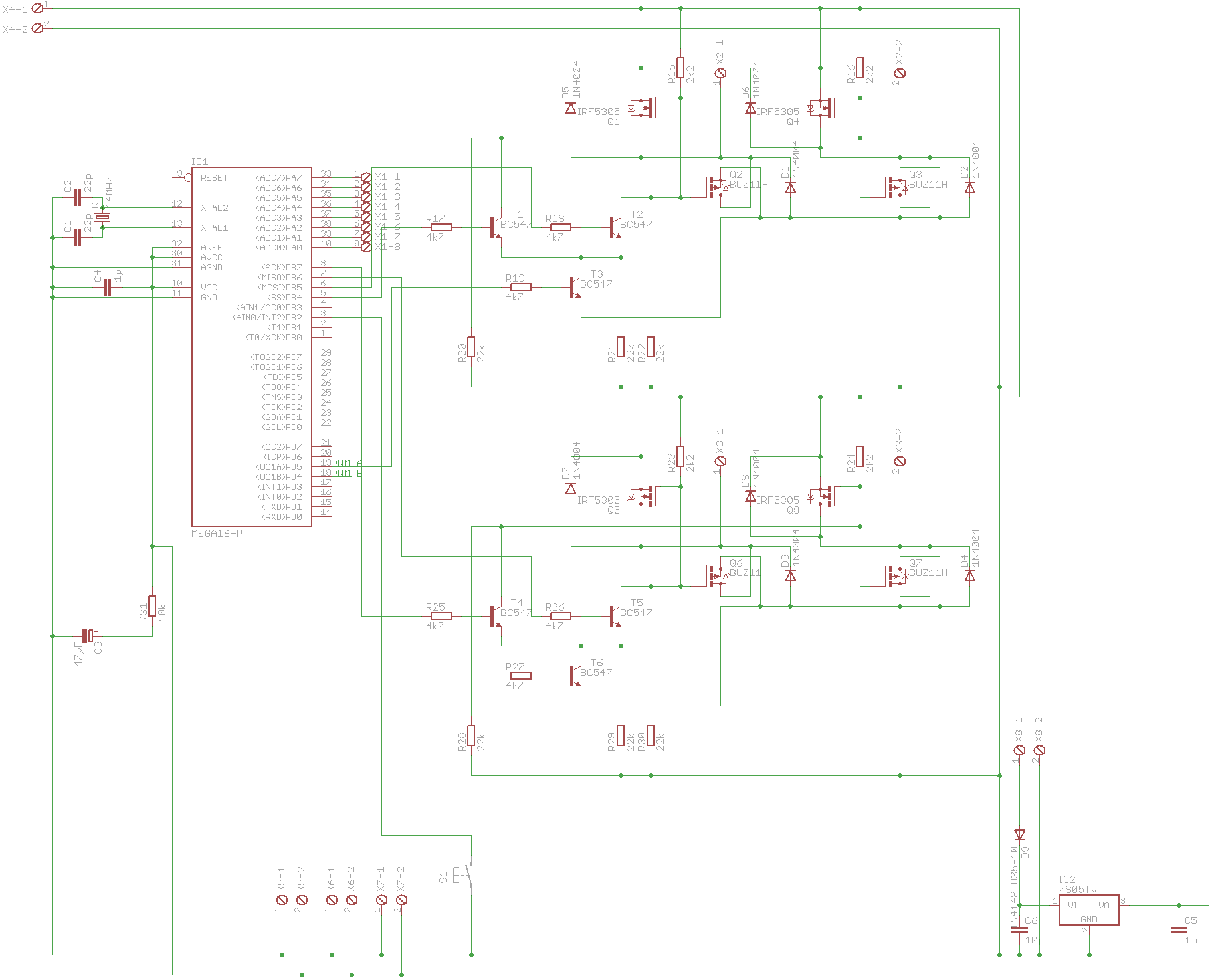

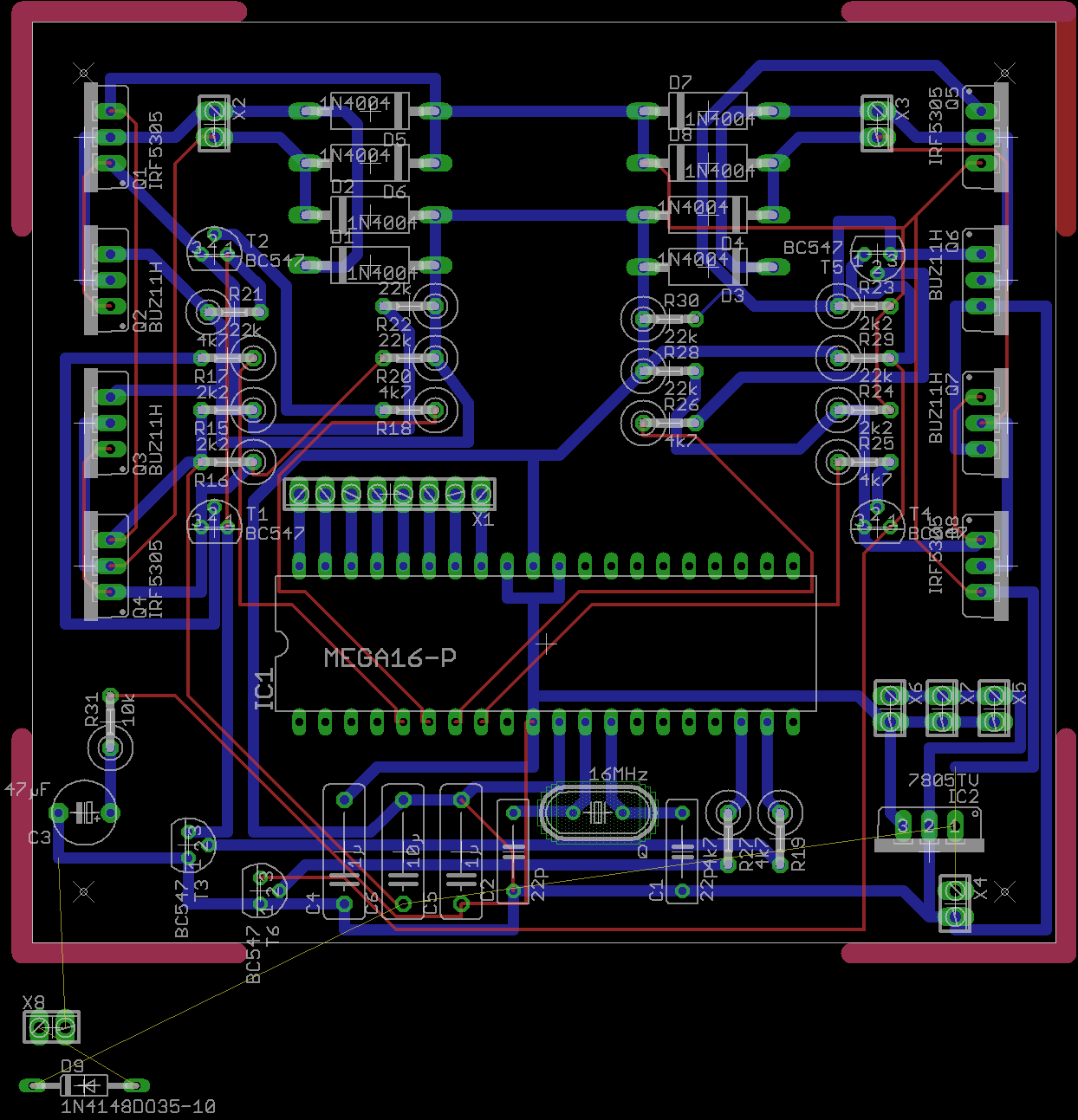

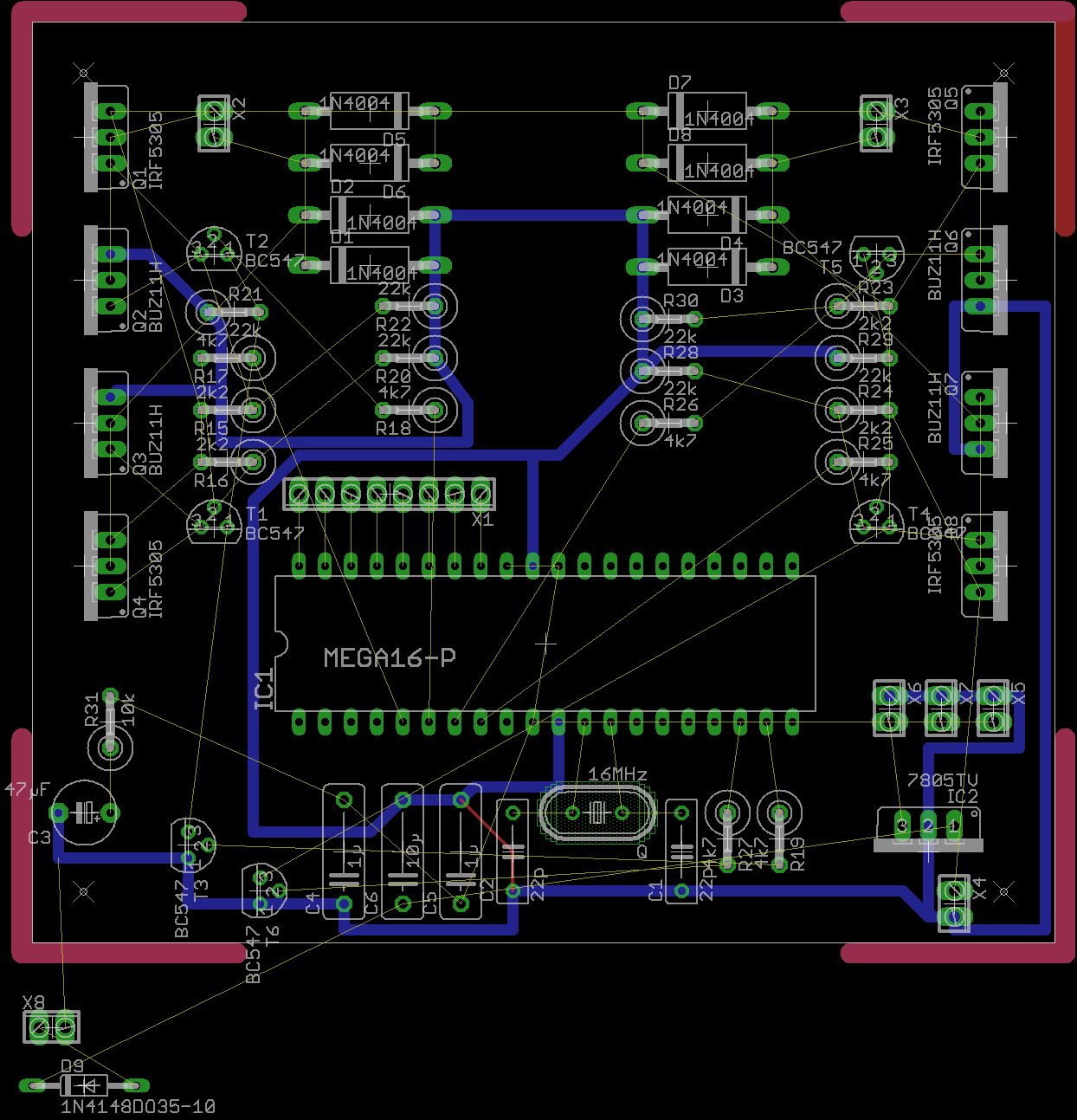

von Christoph W. (cweho9ag)
Olli R. schrieb:
> Cweho9ag schrieb:
>> 1. Der jenige der um 14:29 geschrieben hat war nicht ich
> Jaja ;-)  - dann meld' Dich an, dann passiert so etwas nicht.
>> 2. Am STK500 funktioniert es einwandfrei, der gesamte ablauf des
>> programms für unseren Roboter zu linienverfolgung samt ausweichmodus.
>> nur auf der gefertigten platine mit motortreiber usw. funktioniert es
>> nicht mehr da bekommt der µC beinahe jedesmal wenn er ein hinderniss
>> erkennt, stehenbleibt und wieder vorwärtsfahren will einen Reset und
>> weis dann eben nicht mehr das er im Zeitgesteuerten ausweichmodus sich
>> befindet
> EMV-Problem. Schaltplan & Layout posten.
>> 3. Beschaltung des Reset: Dauerthaft auf +5V über Pullup
> Evtl. noch 100nF gegen GND.
ANgemeldet grade eben genau deswegen
ja ist eh über 10k angeschlossen nicht über den internen PullUp
Layout ansich ist kein wirkliches vorhanden, bzw dort sind auch nicht
alle Leiterbahnen vorhanden da einiges über Drahtbrücken gemacht wurde.

von Karl H. (kbuchegg)
Na dann wirds Zeit mal einen Schaltplan zu zeichnen.
Besonderes Augenmerk: Welche Kondensatoren habt ihr wo verteilt. Bei den
Kondensatoren ist dann auch noch interessant: Wo sind sie physisch
angeordnet. Jedes DigitialIC freut sich über 100nF, die möglichst dicht
an den Pins der Versorgungsspannung angeordnet sind.
Doch Schaltplan ansich ist vorhanden jedoch nur im Eagle und da
rausspeichern funktioniert irgendwie nicht und über screenshot oder
ähnliches wird es unleserlich
von Olli R. (omr) Benutzerseite
Poste halt mal, wird dann schon einer ein PNG draus schiessen :-)
Am Besten auch das Layout und/oder Fotos.
So hier mal die beiden dateien die Eagle da speichert
2. Teil
Hier der Schaltplan.
Und hier das Board.
Sieht nach Autorouter aus. Ratsnest habe ich gemacht, also keine
Polygone da.
Was ist die externe Versorgung?
Zu C4 (1µ) mal 100n parallel dazu, möglichst dicht an den µC Pin
Auch dem 7805 könnte man mal was größeres als 10µ spendieren. Parallel
dazu wieder 2*100n dicht an die 7805 Beinchen.
Ja das ist eben das board nur da ist eben nicht alles oben da einiges
noch mit drahtbrücken gemacht wurde, wie zb der US-Sensor SRF05 das Echo
und Trigger ist mittels Draht dazu gegeben
von (prx) A. K. (prx)
Schnapp dir 2 100nF SMDs und löte die direkt zwischen die beiden VCC/GND
Paare vom Controller. So wie du das layoutet hast ist C4 völlig für die
Katz.
Und in der schaltfreudigen Umgebung könnte auch ein R/C an Reset nicht
schaden, also 10K rauf, 10-100nF runter.
Den Rest habe ich mir nicht angesehen.
Und hier nochmal nur die Massefuehrung.
Und hier nur VCC (5V).
Der Sensor ist es ganz sicher nicht (ausser du hast bei der Auswertung
einen Fehler).
Normalerweise würd ich sagen: trete das Board in die Tonne.
Deine Kondensatoren sind, nun ja, suboptimal angeordnet.
OK. Erst mal müsst ihr aussortieren ob es ein Hardware oder ein Software
Problem ist. Da am STK anscheinend noch alles so einigermassen
funktionierte, wirds wohl die Hardware sein. Aber man weiß nie so recht.
Robi ganz einfach programmieren:
  Am Programmanfang eine LED einschalten.
  Sekunde warten
  LED ausschalten
  Dann immer wieder:
    Stehen bleiben
    los fahren
Wie ist das, wenn er fäht? Brennt die LED oder nicht. Wenn sie brennt,
dann ist das Pgm angestürzt (bei einem simplen Motor einschalten, kann
man in der Programmierung gar nicht soviel falsch machen, dass der µC
abstürzen würde).
Wenn dabei der µC resettet, dann liegt zu 95% ein Hardware Problem vor.
Gleiches Problem bei der Masse vom Quarz. Auch die wickelt sich komplett
um die Platine bis sie die GND Pins vom Controller erreicht.
M.a.W: Layout wegwerfen, nochmal machen.
Die Abblockkondensatoren gehoeren direkt an die Versorgungspins des ICs,
nicht irgendwo hin.
Loete da mal ueberall direkt 100nF an.
Abgabe in 2 1/2 Wochen?
Aber im Ernst. Gibt es Eurer AG niemanden, dem Ihr beizeiten mal ein
paar Layout-Tipps haettet entlocken koennen? Einzalkaempfen kommt auch
spaeter im Job nicht so gut an.
Es gibt auch Appnotes von Atmel zur=m Thema Versorgung etc, z.B.
http://www.atmel.com/dyn/resources/prod_documents/doc2521.pdf
http://www.atmel.com/dyn/resources/prod_documents/doc1619.pdf
Tja. Notfalls mit Draht die diversen völlig versemmelten
Masseverbindungen reparieren. Könnte aber unangenehm auffallen.

von Michael U. (amiga)
dem 7805 fehlenden die 100n an Ein- und Ausgang. Die Leiterbahnführung
für GND und +5V sieht mir sehr ungünstig aus, dem AVR fehlen die je 100n
dicht am IC. Die Versammlung der 1µ unten dürfte recht wirkungslos sein.
Ströme des Leistungskreises (GND!) dürfen nicht über die Leitungen des
AVR fließen, Treffpunkt sollte der Anschluß an der Platine sein, von
dort zum Leistungsteil und zum Spannungsregler. Ein größerer Elko dort
wäre auch sinnvoll.
Gruß aus Berlin
Michael
Apropos Masse: Ich suche im Layout grad die Verbindung zwischen der
Masse von C1/C2 und der Masse vom Controller. Bis dato erfolglos.
Doch, da ist so eine kleine, rote 10mil-Bahn auf TOP...
Sollte man auch mal direkt mit Draht ueberbruecken (Masse der
Last-Kondensatoren C1 & C2 an uC-Masse)
