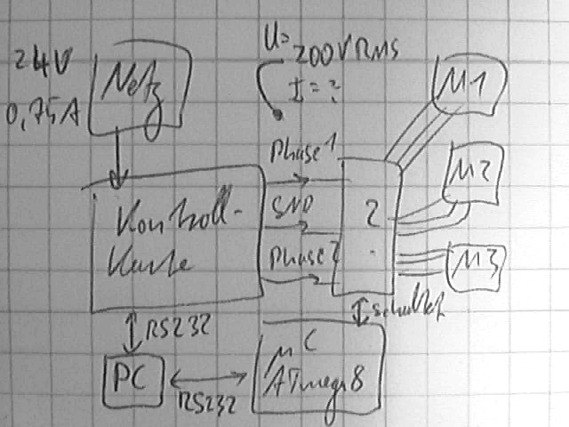

Ich bin froh, diese Seite gefunden zu haben, denn meine Elektronik
Erfahrungen sind sehr begrenzt. Folgende Frage:
Innerhalb eines Experimentaufbaus will ich einen Mikrokontroller
einsetzen, neben anderen Dingen soll er den Ausgang einer Kontroll- und
Steuerkarte eines OEM mit 3 verschiedenen Motoren verbinden, jeweils nur
einen auf einmal.
Die Karte hat 3 Motoranschlüsse: Phase 1, GND und Phase 2. Zwischen
Motor und Karte sind 200 Vrms und ein unbekannter Stromfluss, der aber
nicht gigantisch sein kann, da die Karte mit 24 V und 0.75 A versorgt
wird.
Was für Bauteile nehme ich da? Am liebsten wären mir Schalter, denen ich
ein An/Aus Signal aus dem µC geben kann und die die richtigen Leitungen
durchschalten, ohne irgendwelche Einflüsse auf die Signale zu nehmen und
weiteren Aufwand zu verursachen.
Nach etwas suchen hier habe ich Relais gefunden, die finde ich aber zu
aufwendig und irgendwie müsste es doch einfacher gehen als 3x3 Relais
für die neun Ausgangsleitungen zu nehmen.
Triacs sind glaube ich eine Möglichkeit, aber diese Teile habe ich noch
nicht ganz verstanden.
Hättet ihr weitere Tipps oder Anmerkungen zum generellen Aufbau und zu
der 9-Triacs-einsetzen-Lösung (Anbei eine schnelle Skizze, es geht quasi
um den Inhalt des Fragezeichenblocks)?
Vielen Dank,
Nico
3 Relais, jeweils mit 3 Kontaktpaaren. Falls erforderlich, per
Hilfskontakt gegenseitig verriegelt. Wobei noch zu prüfen wäre, ob GND
wirklich geschaltet werden muß.

GND schalten kann man sich sehr wahrscheinlich ersparen.
Somit sollten 3 Relais, jeweils mit 2 Kontakten (2 Schließer oder 2
Wechsler) reichen. Diese Relais sind preiswerte Standardware -
Bezugsquellen liegen nahe (z.B. Elo Werkstart der TU Berlin, Reichelt,
Conrad, 1-2-3, ...).

OP (Firma: TU Berlin)
Danke,
das mit GND hätte mir auch noch einfallen sollen.
Mehrfachrelais kannte ich nicht, aber die scheinen geeignet zu sein.
Diese 'Wechsler' kann ich dann sowohl als Schließer als auch als Öffner
anschließen, richtig verstanden?
> Schau Dir nochmal in Ruhe die Karte an.
Das sind alle Daten aus dem Datenblatt. Es sind ungewöhnliche Motoren,
und der Hersteller will solche weiteren Schaltungen nicht an
seiner Karte haben, aber 3 Stück zu kaufen ist unsinnig. Deshalb die
Sache: Ich weiß nicht genau was durch die Leitungen geht und will das
Signal nicht verändern.
Nico
