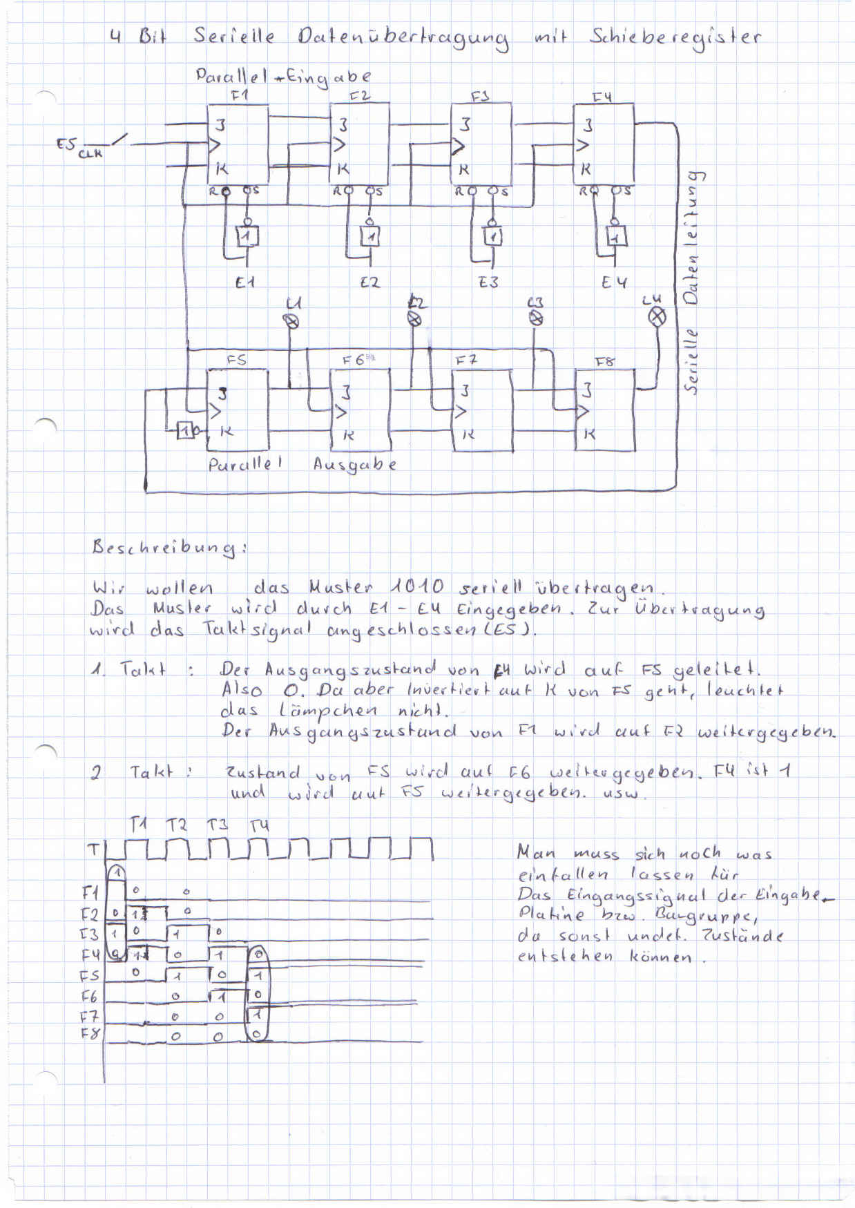

Hallo Ich habe mal eine Frage, wie realsiere ich eine Hardwareschaltung mit Schieberegistern...und eine Softwarelösung für eine serielle Datenübertragung mittels Microcontroller.?

ja das stimmt schon.... SORRY VON MEINER SEITE Also wir sollen eine Hardwareschaltung mittels Schieberegistern aufbauen und da wollte ich mal Frage ob das so in etwa zu realisieren ist. Wenn fehler in der Schaltung sind danke ich demjenigen der mir ein wenig auf die Sprüung hilft... :)

Ich bin mir nicht ganz sicher, aber sind die Eingänge R und S nicht taktunabhängig? Es würde dann nicht wirklich das übertragen werden, was Du gerne übertragen würdest. Guck dir doch mal das Innenleben von Schieberegisterbausteinen wie 74164 an. Ich sehe das hier jetzt nicht als Lösung deiner Hausaufgaben, sondern als Hilfe an... Gruß Rahul
#94193
Hi, so wie Peter die FFs gezwichnet hat, sind die J undK Eingaenge and den Takt gebunden(Der Pfeil deutet glaub Taktflanken gesteuert an.)
#94194
Das Dreieck (Pfeil) bedeutet flankengesteuertes FlipFlop. Wenn man allerdings an den R- und den S-Eingang Signale legt, nimmt das FlipFlop sofort diesen Zustand ein, da diese Eingänge direkt auf den Ausgang wirken. Es ist für die parallele Eingabe noch eine Freigabeleitung nötig. Diese wirkt auf den einen Eingang von NAND-Gattern. Am anderen liegt das R- bzw. S-Signal, wie Peter es schon gezeichnet hat. Ansonsten stimmt die Skizze mit dem Bild in meinem Buch "Einführung in die Elektronik - Kontaktlose Signalverarbeitung" überein. Gruß Rahul Antwort schreibenBitte melde dich an, um einen Beitrag zu schreiben. |
