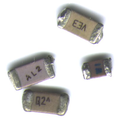

Hier mal ein Scan von etwas älterem Hühnerfutter aus der Kiste.
Der Kondensator mit VE3 hat die Beschriftung sogar auf beiden Seiten.
Die drei großen sind 1206, auf dem 0805er kann man die Schrift schon
kaum noch lesen.
Die Werte sind übrigens 1,5 nF ([V]E3), 270 pF ([A]L2), 390 pF (Q2[^])
und 68 pF (W1).  Die Symbole in eckigen Klammern sind Hersteller-
kennzeichen und haben keine Bedeutung für den Wert selbst.
