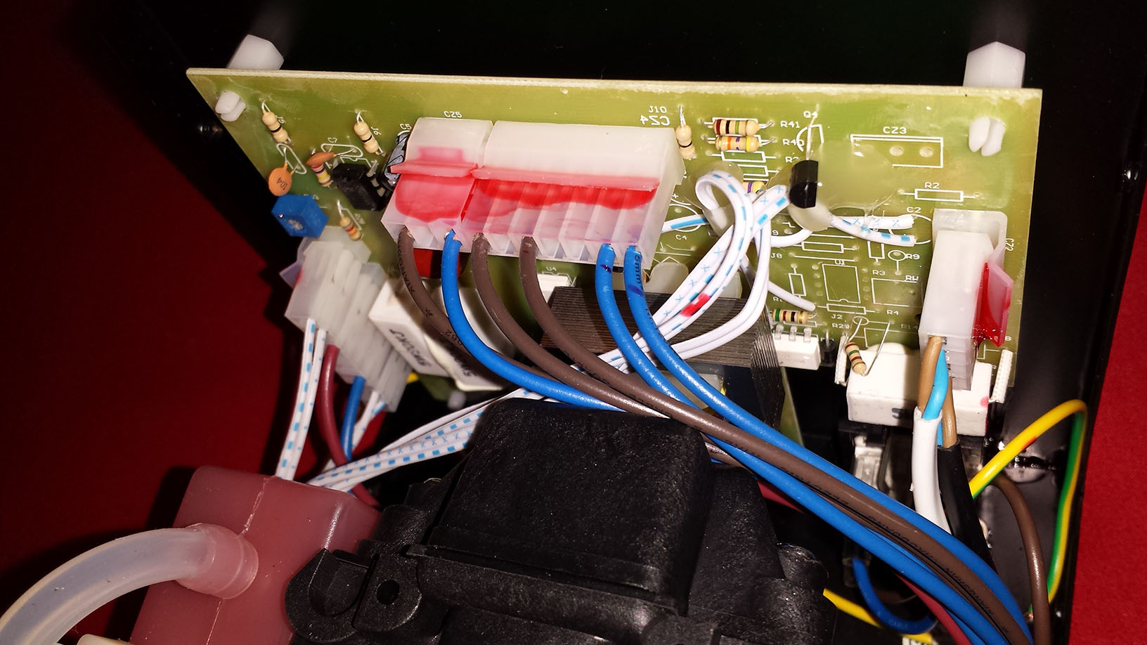

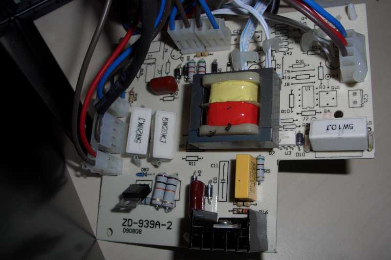

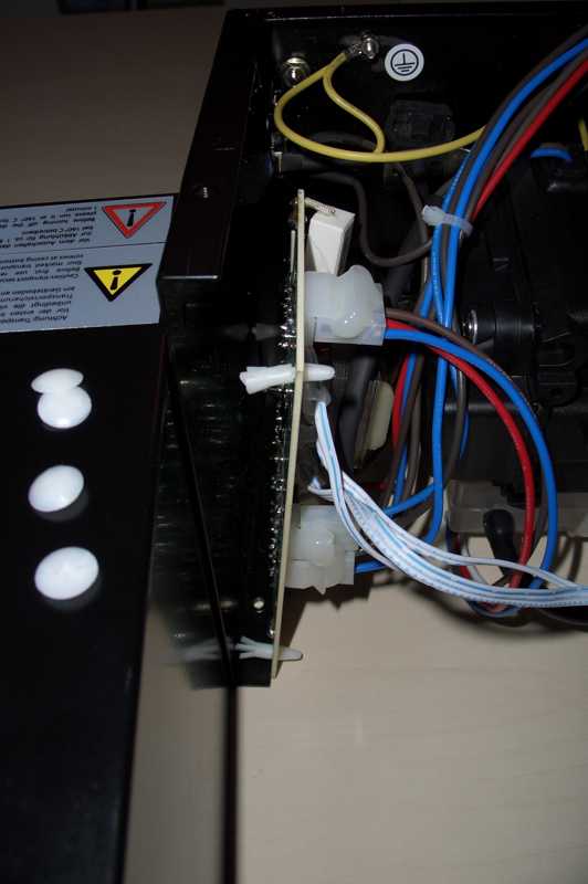

Hallo! Ich habe mir auch die ZD-939L von Reichelt gekauft. Beim Öffnen der Kiste kam mir eine Wolke Weichmacher entgegen. Das liegt wohl an dem Luftschlauch und wird wohl nie weggehen. Dann das Warnschild gelesen, dass vier Sicherungsschrauben zu entfernen sind. Drei waren kein Problem. Eine Schraube war aber schon locker und ließ sich auch nicht herausdrehen. Also habe das Gehäuse geöffnet, um das Problem zu beheben. Die vier Schrauben hielten die Pumpe in Position, die normalerweise sehr weich auf Gummifüßen gelagert ist. Es stellte sich heraus, dass ein Anschraubpunkt abgebrochen war und deshalb die Sicherungsschraube festhing. Doch der Rest gefiel mir auch nicht. Die Spannungsversorgungsplatine lag schief im Gehäuse und Bauteile waren verbogen. Hier waren die Abstandshalter, mit denen die Platine am Gehäuse befestigt war, abgebrochen. Im Karton fand ich die vier unscheinbaren scheibenförmigen Reste. Alle Klebepunkte waren locker. Ein Kabel hatte sich aus einem Stecker gelöst (oder war nie hineingesteckt worden) und hing lose im Gehäuse. Nochmal ausdrücklich: Hätte ich das Gerät eingeschaltet, wären auf der Platine 230 V gewesen. Die Platine war nicht befestigt und hätte durchaus das Gehäuse berühren können. Kurzschluss. Das Gerät geht nun erst einmal zurück zu Reichelt. Ich berichte, ob das Umtauschgerät verwendbar ist.
Habe heute auch meine ZD-939L bekommen. Nachdem ich deinen Beitrag hier gelesen haben, konnte ich nicht widerstehen auch mal nen Blick rein zu werfen. Sieht ganz OK aus da drin. Zwar alles mit Heißkleber zugegloddert aber alles an seinem Platz. Da hast wohl ein Montagsgerät erwischt. Ansonsten ist die Station OK. einzig nervig ist, dass sie keinen Nachlauf der Membranpumpe hat zur Kühlung. Die ZD-939 (ohne "L") und AOYUE Stationen haben das. So muss man immer manuell die Temp. runterdrehen udn noch ne Minute laufen lassen....

Moin, nachdem die erste ZD-939L von Reichelt den gleichen Transportschaden hatte, wie vom Autor mh (Platinen-Halterungen gebrochen; heizt nicht), habe ich nun heute den Ersatz bekommen. Der Austauch dauerte keine 3 Tage. Aber die neue ZD-939L zeigt im Display ERROR und heizt auch nicht. Pumpe läuft. Die Station geht auch wieder zurück und ich werde mich nach was anderem umschauen. Ideen?? In der Preisklasse kann man ja nicht viel erwarten,oder?

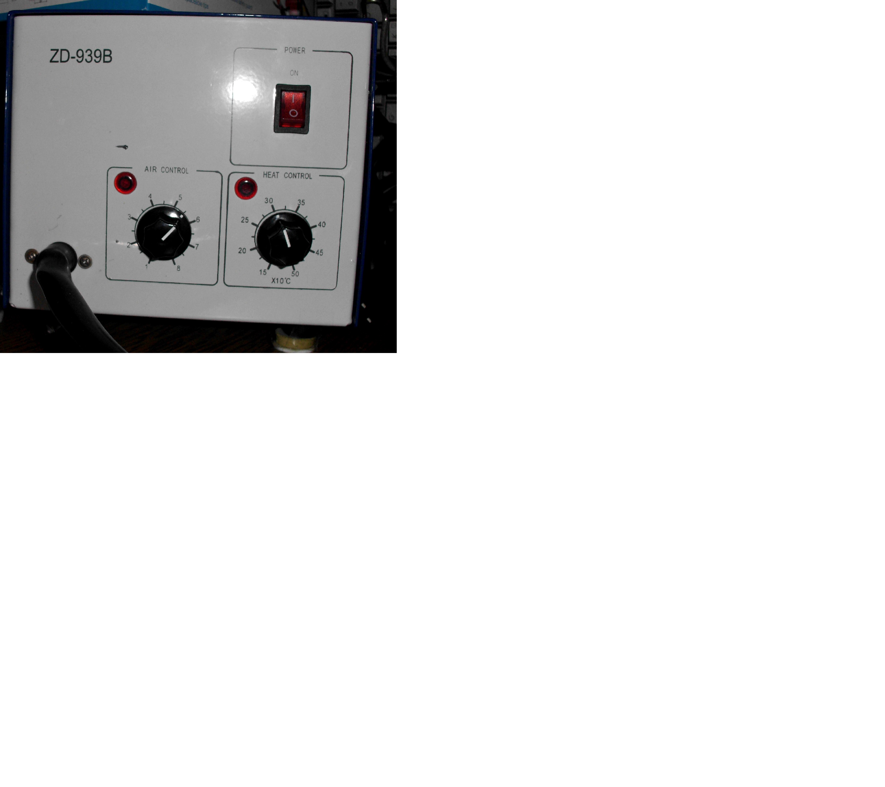

hallo zusammen Ich suche die zb 939 b bedienungsanleitung kann jemand mir bitte weiter helfen? danke
In der "Bedienungsanleitung" steht nicht viel drin, was sich nicht auch von selbst (sprich: Durch Betrachten der Bedienelemente und kurzes Nachdenken) erschließen könnte. Womit hast Du denn Probleme?
#4148429

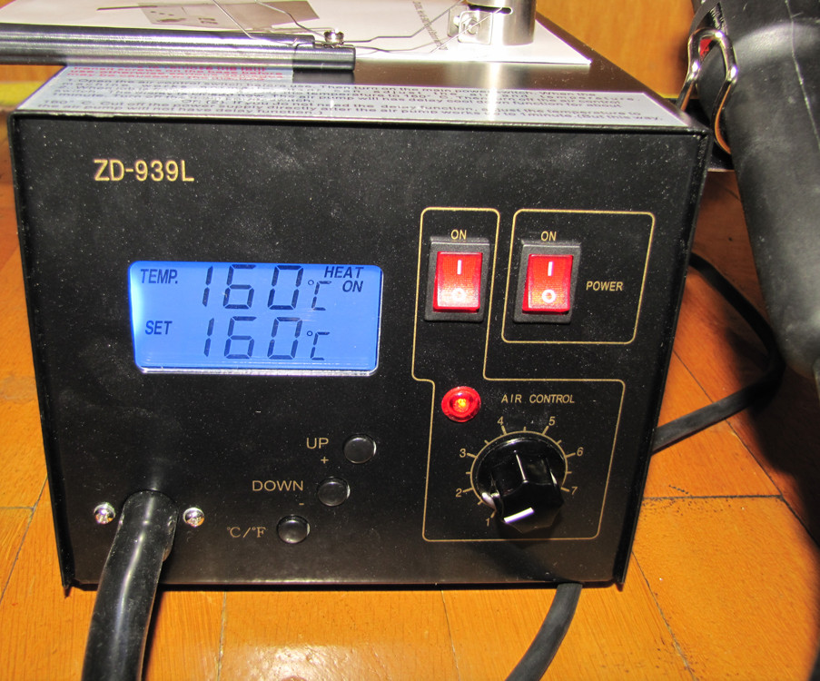

hi Ich hmöchte gerne die Lüft und Temparator einstellen, wie kann man z.B. sehen viel Grad° ist grade? danke
Bei dieser Ausführung: Die rote Leuchte neben dem Temperatureinstellknopf wird bei Erreichen der eingestellten Temperatur entweder an- oder ausgehen. Die Isttemperatur selber kannst Du offensichtlich nicht anzeigen lassen ... worauf auch? Neuere Varianten der ZD939 haben ein LC-Display, auf dem sie Soll- und Isttemperatur anzeigen.
#4148875
Rufus Τ. Firefly schrieb: > Neuere Varianten der ZD939 haben ein LC-Display, auf dem sie Soll- und > Isttemperatur anzeigen. Was dir aber auch nicht viel hilft, wenn die Hitze über große Leiterzüge (Leiterbahnen/Massenflächen) verschwindet. Hier wäre ein Pyrometer hilfreich. Gibts bei Conrad für unter 30 Euro. http://www.conrad.de/ce/de/product/1010133/Infrarot-Thermometer-Basetech-IRT-350-Optik-101-32-bis-350-C?ref=searchDetail

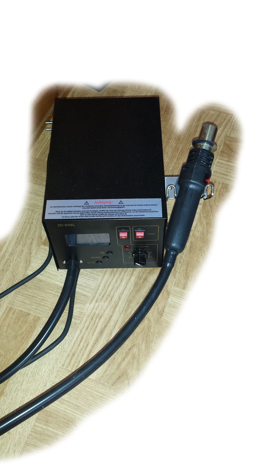

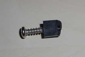

Der Beitrag ist super, nun hab ich endlich rausgefunden, warum meine Station so laut war wie ein Druckluftkompressor -> Transportsicherung nicht entfernt. Nett vom Hersteller, das es nirgends steht :D
Johnny S. schrieb: > Nett vom Hersteller, das es nirgends steht Auf meiner war ein nicht zu übersehender Aufkleber drauf ...
Rufus Τ. F. schrieb: > Auf meiner war ein nicht zu übersehender Aufkleber drauf ... Auf meiner auch, trotzdem habe ich sie versehentlich mit diesen Schrauben das erste Mal eingeschaltet. ;-) Neulich hat die Membranpumpe ihren Dienst verweigert. Man kann sie aber in der Tat komplett demontieren, mit etwas Gewalt löst sich auch das mit Heißkleber reingepappte Blechkernpaket. Da hatte sich ein Zuleitungsdraht abgerüttelt (direkt neben der Lötstelle gerissen). Ließ sich problemlos wieder anlöten, nun brummt sie wieder. :)
Bei mir auch, aber auf der Unterseite :) da hab ich nie geschatu
#4295242
hallo zusammen wie kann man Transportsicherung weg machen,wo genau bitte?? Der Beitrag ist super, nun hab ich endlich rausgefunden, warum meine Station so laut war wie ein Druckluftkompressor -> Transportsicherung nicht entfernt. Nett vom Hersteller, das es nirgends steht :D vielen Dank MfG
teste schrieb: > hallo zusammen wie kann man Transportsicherung weg machen,wo genau > bitte?? https://www.pollin.de/shop/downloads/D840153B.PDF

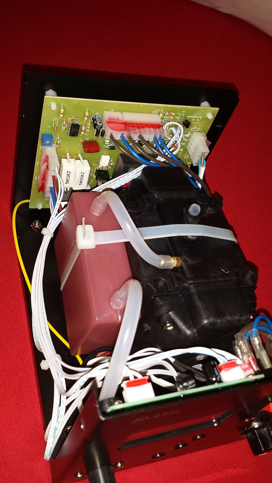

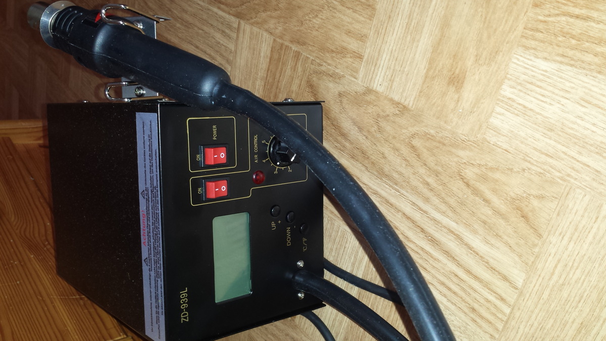

So, ich habe mir die ZD-939L geholt.......und muss diese reklamieren. Die Station läuft ca. 1 bis 3 Minuten problemlos, danach flackert die Lufzanzeige und im Selben Takt geht die Pumpe aus und an. Das wird immer schlimmer, nach weiteren 10 bis 20 Sekunden ist dann die Pumpe aus. Qualität sieht anders aus. Hat schon jemand mal versucht die Transportsicheru g wieder herein zu drehen? Es scheint so als ob die Löcher/Gewinde nich mehr da sind. Die Bedienung ist auch nicht so toll. Jedes Mal nach dem Einschalten muss man die Temperatur neu einstellen. Und nach dem Benutzen wieder zum Abkühlen herunter stellen. Sehr umständlich. Die TemperaturRegelung entspricht nicht meinem Sinn. Beim Aufheizen glüht innen der Faden, die Luft ist heiß. Wenn die Temperatur erreicht wurde, wird auf einmal kälter. Komisch, ich finde die Regelung träge. Wenns mal heizt dann wird kurz wärmer, aber egal ob wärmer oder kälter wird, die Isttemperatur bleibt immer konstant. Ich vermute dass der Temperaturfühler "irgendwo" sitzt, aber nicht im Luftstrom um diesen zu regeln bzw. zu messen. Dreht man den Luftstrom schlagartig nach oben, so wird zwar kühler, aber die Anzeigetemperatur bleibt gleich. Naja, ich habe mit einem Termoelement TemperaturUnterschiede gemessenen. Ich vertraue dem Gerät nicht, es geht zum Händler zurück. Meine Meinung: Für so ein Chinagerä sehr teuer.

Bastler schrieb: > Hat schon jemand mal versucht die Transportsicheru g wieder herein zu > drehen? Es scheint so als ob die Löcher/Gewinde nich mehr da sind. Ging problemlos. Is wohl'n Transportschaden.
