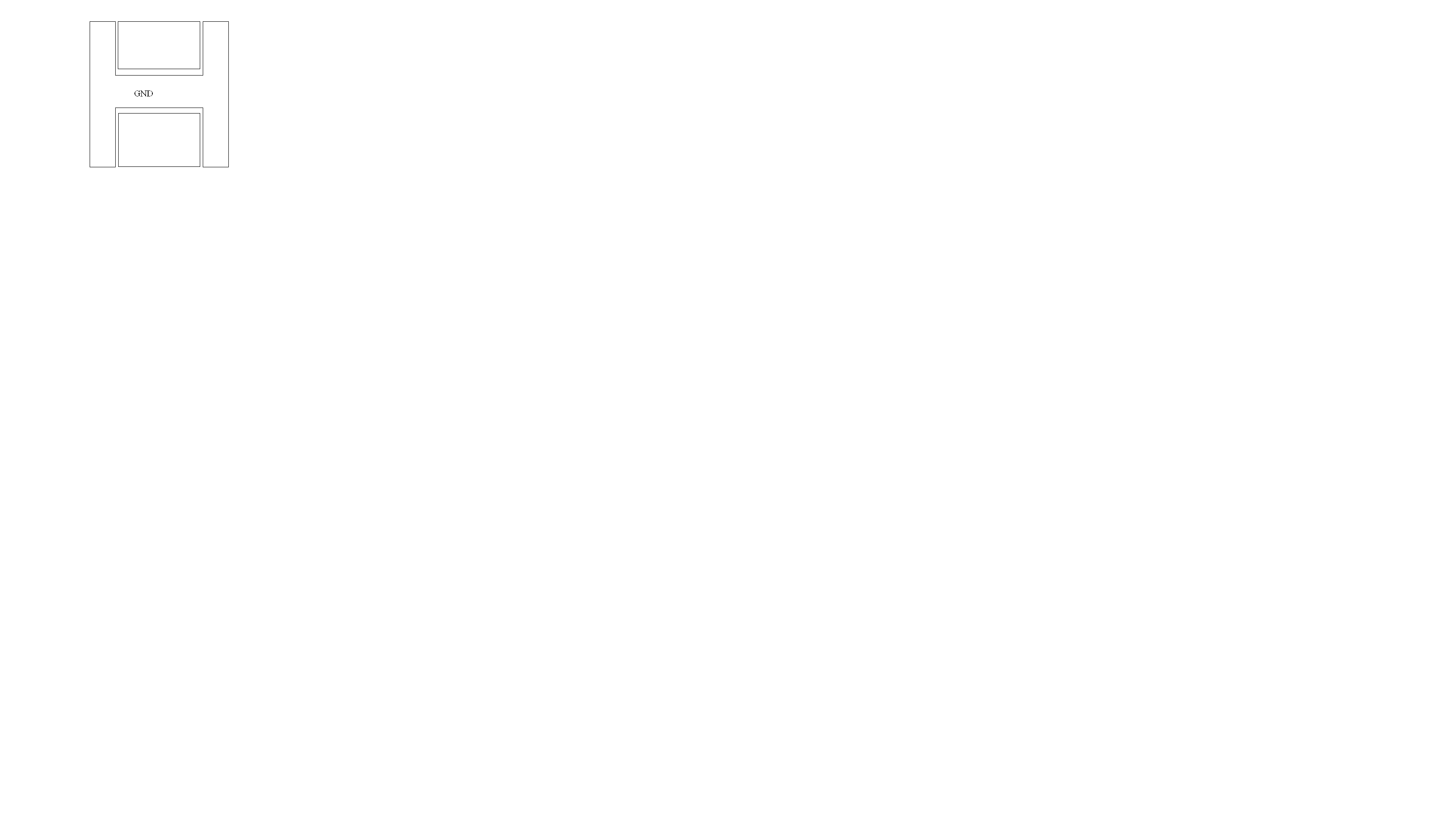

Na gut, wenn ihr ein Bild braucht;-)
So wie im Anhang soll es dann mal aussehen.
Die Abmessungen der Platine entsprechen dann dem Gesamtblock.
Was noch fehlt sind Bohrlöcher in den äusseren vier Ecken und natürlich
die diversen Durchkontaktierungen, welche zu erstellen eigentlich nicht
das Problem sein sollten.
Mir geht es nur um die Erstellung der 3 Flächen (in welchem Layer,
Signalzuweisung und an was ich noch nicht denken kann, weil ich es noch
nicht besser weiß...)
Hallo targeteinsteiger,
ich erklärs jetzt mal für Kupfer unten. Das H machst du aus 3
Rechtecken, die du auf Ebene 0 anlegst (Fläche unten). Die beiden
anderen Flächen sind ebenfalls je ein Rechteck auf Ebene 0.
Für ein gefülltes Rechteck drückst du die Taste 4 (vier-Eck), dann o für
Optionen. Die Zeichenebene auf Null setzen. Jetzt mit 2 Mausklicks das
Rechteck aufziehen. Das mittlere Rechteck im H überlappt die beiden
rechts und links ein wenig.
Alle 5 Rechtecke klickst du nun doppelt und stellst jeweils das Signal
ein. Die 3 Rechtecke vom H auf GND usw.. Jetzt drückst du Strg + a um
alles zu markieren. Mit ä für ändern kannst du im Dialog auf der rechten
Seite die Aura für alle Elemente auf 0,5 mm stellen. Die Aura ist der
Abstand zum Masse-Kupfer.
Vergiss nicht, alle 3 Ebenen 0-1-2 sichtbar zu schalten. Jetzt musst du
nur noch bei den verbundenen Signalen, also z.B. im H für GND die Aura
wieder auf Null zu setzen. Klicke einmal mit der rechten (!) Maustaste
ins Freie und du bekommst ein Menü. Unter "Signal markieren" kannst du
einstellen wie viel du von einem Signal markieren willst.
Schöne Grüße, Matthias
