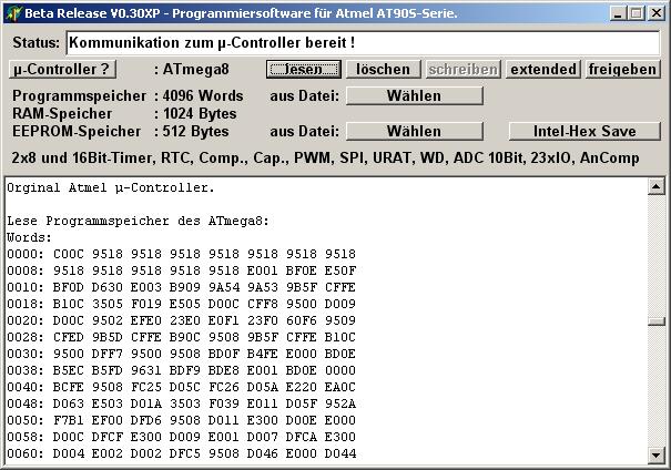

Hallo Kollegen,
Unter Linux geht alles unter Windows geht nichts !
Das wollte ich ändern und habe ein ISP Programmiergerät für AT90S
ATtiny und ATmega entworfen. Die dazugehörige Software sollte ab
Windows 98 bis XP lauffähig sein. Soweit es im ISP-Modus möglich ist
sollten alle Lockbits und Fuses programierbar sein. Das Programm bringt
eine bedienerfreundlich Oberfläche mit, und nutzt zum Progammieren den
Intel-Hex-Code der mit den Orginal AVR-Tools erzeugt werden kann. Da
ich keine lust habe mir alle möglichen AVRs zu kaufen suche ich nun
Beta-Tester die meinen Programmer nutzen und mir über Bugs berichten.
Das Projekt soll Freeware bleiben. Anleitung und Software findet man
unter http://www.r-tron.de/atmel.htm

Und noch ein Programmer...? Haben dir die Atmel-Programme, AVRDude,
sowie PonyProg (und viele andere) noch nicht genügt?
Verstehe ich nicht, wieso es unter Windows da Mangel geben soll?
Ausserdem fehlt bei den Fuses "einlesen" und vieles mehr - nebenbei
glaube ich kaum, dass du ernsthaft Interesse daran haben kannst
zukünftig alle neuen AVRs bei dir einzupflegen?!
Aber so ein kleines Projekt ist immer sehr gut, wenn man sich mit der
Materie mal beschäftigen will und vermutlich hast du zumindest was
dabei gelernt.

Meine Meinung:
Gut zum Windows Programmieren lernen, aber wenig praktischen Nutzen.
Was man wirklich brauchen kann, ist eine Kommandozeilenversion, die
ohne jede lästige Mausschubserei das neue Hexfile nach dem Compilieren
vollautomatisch runterlädt.
Macht es euch denn wirklich soviel Spaß, immer wieder und wieder für
jeden Programmtest die gleichen stupiden Mausbewegungen ausführen zu
müssen ?
Peter
