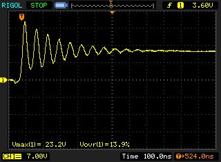

von aha (Gast)
anhang : loadoff.jpg
Schoene 16MHz. Jetzt noch eine Antenne dran und gut ist... oh. die
Antenne ist schon dran.
von yalu (Gast)
Ist es sicher, dass die Schwingungen erst im Ausgangskreis enstehen,
oder vielleicht schon bei der Ansteuerung des Mosfets? Ist dies der
Fall, sollte das Problem dort angegangen werden: Ansteuerschaltung auf
Fehler überprüfen, eine kurze Gate-Leitung verwenden und ggf. mit einem
Dämpfungswiderstand versehen.
16MHz sind übrigens eine relativ niedrige Frequenz, da muss schon
einiges an Kapazitäten und Induktivitäten zusammenkommen. Ok, große
Kapazitäten gibt es in großen Mosfets, aber große Induktivitäten deuten
eher auf einen mangelhaften Aufbau hin.

Ja. Das hatte ich vorhin auch ausgerechnet:
Es sind ca 15MHz, ergibt bei 500pF (dürfte bei einem mittleren Mosfet in
etwa hinkommen) etwa 250nH. Bei 10nH/cm wären das also rund 25cm
Leitungslänge, was eigentlich nur schwer zu schaffen ist auf einer
Europlatine. Daher meine Frage nach dem Foto und nach einer Messung ohne
Diode. Irgendwie kommt es mir nämlich so vor, als wenn die Diode
garnicht wirksam wäre.
von Jens G. (jensig)
Da die Überschwinger voll über Ub hinausgehen, glaube ich nicht, daß
hier die Spannung über der Lampe schwingt, sondern die Lampe (oder was
auch immer da dran hängt) zusammen mit Ub herumschwappert. Halte mal die
Tastspitze an +Ub anstatt an den Mosfet-Ausgang. Vielleicht ist nur
Deine Ub schlecht abgeblockt mit Elko und Keramik in der Nähe des Mosis
- elektrisch betrachtet. Masseklemme des Oszis dann an Masse dieses
Elkos, nicht irgendwo sonst. Dann +Ub oszilloskopieren

von Benedikt K. (benedikt)
Löte mal direkt an Source einen kleinen Folienkondensator (irgendwas im
100nF Bereich), dessen anderen Anschluss an die Betriebsspannung.
Dann die Diode direkt zwischen Drain und den Kondensator.
Damit ist die Fläche möglichst klein und der ESR des Elkos bei hohen
Frequenzen wird durch den Folienkondensator überbrückt.
Damit sollten die Schwingungen nahezu weg sein.
